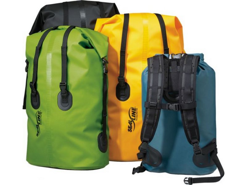

karavai4eg Опубликовано 1 июля, 2015 Поделиться Опубликовано 1 июля, 2015 Есть мысль по закруткам боковым, попробую изложить, а товарищи которые реально пользовались этими сумками решат насколько это имеет смысл. Navigāre necesse est, vivere non est necesse. Ссылка на комментарий Поделиться на другие сайты Поделиться
karavai4eg Опубликовано 15 июля, 2015 Поделиться Опубликовано 15 июля, 2015 Сори за паузуИМХО закрутка на сумке должна иметь крепление фастеков как у зеленой сумке на картинки. Тогда скрутка будет притягиваться к бокам. Navigāre necesse est, vivere non est necesse. Ссылка на комментарий Поделиться на другие сайты Поделиться
incognito Опубликовано 15 июля, 2015 Поделиться Опубликовано 15 июля, 2015 @karavai4eg, у меня так было в моей первой нарульной сумке. Уже не помню, почему отказался от этого решения, но сделал как сейчас, т.е. с каждой стороны фастекс сам на себя. Ссылка на комментарий Поделиться на другие сайты Поделиться
incognito Опубликовано 15 июля, 2015 Поделиться Опубликовано 15 июля, 2015 Единственный ощутимый профит, который дадут дополнительные утяжки, это что как компрессионник получитсяНе, компрессионника не получится. Во-первых, сползаются стропы для подвески на руль, а во вторых, оно слишком тонкое и длинное, и когда стягиваешь, то постоянно выпучивает в какую-либо сторону. Ссылка на комментарий Поделиться на другие сайты Поделиться
