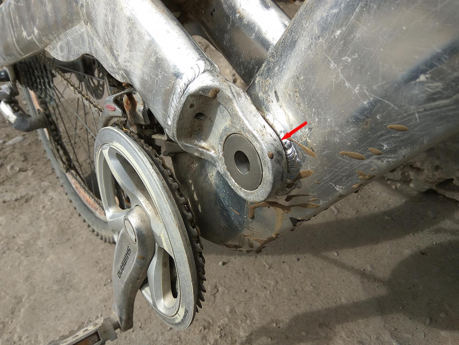

люфт в месте сочленения рамы
велику 10 лет, недавно заметил люфт в месте сочленеия рамы. возможно ли самому устранить этот дефект.? "спецы" советуют покупать новую раму.

Оч долго продержались пластмаски,наверно вел стоял,
при норм.катании-шарнир за сезон вымораживается.
Для справки-проектный срок жизни дорогой рамы на промах-5 лет,
а на этой-вместо подшипников -в 90% -даже не латунный вкладыш скольжения,а пробка от бутылки.
что делать,есть деньги,и желание норм.катать        -брать норм.раму.
бомж-вариант-восстановить шарнир,при вялом катании-попрет.
что можно сделать самому.(ножевка,напильник,дрель,прямые руки)
(если шарнир неразборный,в ашанах-как правило полуоси запресованы)
1-прямыми руками ножевкой по металлу пропиливаем  люминевую вставку вдоль проушины,задний треугольник отделяется.
места пропила выравниваются напильником,в последствии туда ставится шайба.
2-под отверстие в переднем треугольнике подбираются промы,зафиксировать их можно эпоксидкой.
3-под внутренний диаметр прома подбирается болт и рассверливаются отверстия зад. треугольника.
в идеале болт-стяжка,с малой резьбовой частью,чтоб промы опирались на гладкую часть,с припуском под стопорную гайку,лишнее обрезать.

Проще-таки да,
с глобальных позиций проще,да гораздо и разумней ВООБЩЕ не вкладываться в этот вел,а продать детишкам "как есть" и взять нормальный.
Но таки ,если бюджет ограничен 0,5-1тр- вариант только восстановить,что и с точки зрения песпективности вложения более значительных средств-разумней.

@alex_47_2009, наверно заднее колесо болтает из стороны в сторону : ) Ноги с педалей слетают.
