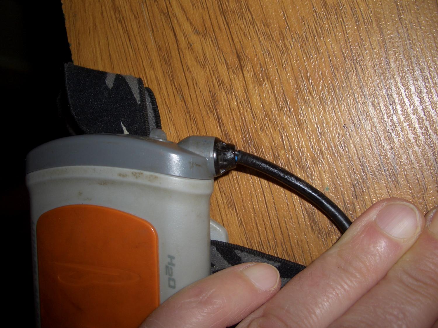

Поделиться Опубликовано 8 декабря, 2016 (изменено) Заранее прошу прощения за возможно корявое объяснение ситуации. Опишу на примере налобного фонаря. Батарейный блок находится на затылке и от фонаря к нему идет провод. В месте входа провода в батарейный блок изоляция со временем перестала держаться и теперь постоянно вылезает из входного отверстия, оголяя провода в месте потенциального сгиба и грозя их обрывом (изломом). Наверняка многие с подобным сталкивались т.к. большинство электротоваров этим страдают. Кто как такое лечит? Уточню. Изоляцию вставить на место без проблем, но она там не держится и постоянно вылезает. Каким образом можно надежно закрепить изоляцию не разбирая батарейный блок? Помню на машине в противотуманных фарах на данный узел с целью его герметизации мне с помощью какого-то термопистолета соплю повесили, до сих пор держит. Но возможно есть что то попроще, для домашних условий, типа клея какого-нибудь, который хорошо держит. Изменено 8 декабря, 2016 пользователем aloiz34 Ссылка на комментарий Поделиться на другие сайты Поделиться

Поделиться Опубликовано 9 декабря, 2016 А открутить эту гайку не пробовал? На мой взгляд это и есть зажим для изоляции, иначе зачем бы там шлицы для пальцев. Ссылка на комментарий Поделиться на другие сайты Поделиться
Поделиться Опубликовано 9 декабря, 2016 по хорошему, лучше разобрать, накинуть термоусадку и собрать. при необходимости добавить термоклей. Меня здесь больше нет. Все вопросы напрямую в вк. Ссылка на комментарий Поделиться на другие сайты Поделиться

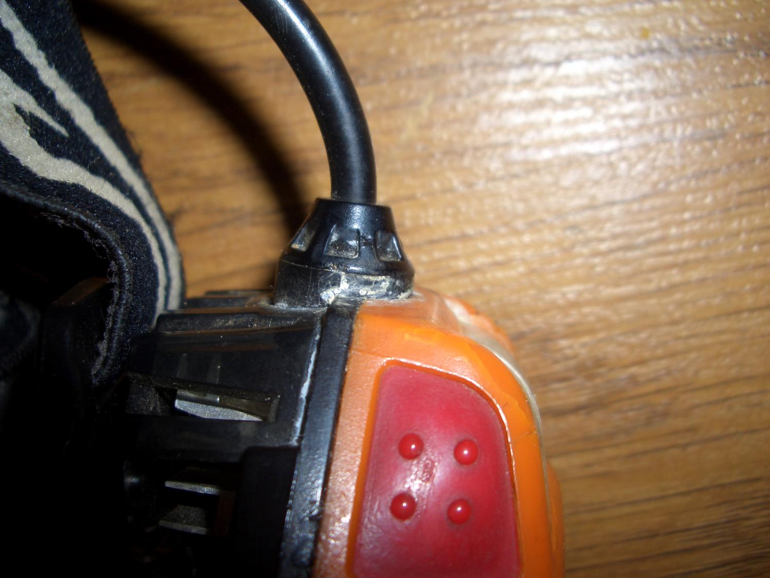

Поделиться Опубликовано 9 декабря, 2016 Лучше раз увидеть. Ааа... Это... http://forum.fonarevka.ru/showthread.php?t=1651 "Мастер на все руки"" class="postlink">http://www.velovolgograd.ru/forum/index.php?/topic/6904-мастер-на-все-руки/ "Ремонт инструмента Волгоград"" class="postlink">https://vk.com/remontinstrumentavolgograd Ссылка на комментарий Поделиться на другие сайты Поделиться
Поделиться Опубликовано 9 декабря, 2016 (изменено) (Рома тогда был еще маленький и тянул в рот всяку каку ) http://forum.fonarevka.ru/customavatars/avatar543_6.gif Изменено 9 декабря, 2016 пользователем 027 Никогда ничего не трогай на моей лодке! Ссылка на комментарий Поделиться на другие сайты Поделиться
Автор Поделиться Опубликовано 11 декабря, 2016 (изменено) Не, гайка без фатальных для нее повреждений не поддается. Спасибо Ром, увидел близкое будущее фонаря, тоже трещины, хотя его лет 6 уже жестко использую. Мистер, хочется не разбирая, т.к. у автокомпрессора та же проблема и еще у чего-то, разборка - крайний вариант. Буду пробовать термоклей, а там поглядим. Хотя, судя по статье с фонаревки, трепанация головной части неизбежна. А блок питания у него из другого пластика кажется, отмыть и он просто не владаный. Изменено 11 декабря, 2016 пользователем aloiz34 Ссылка на комментарий Поделиться на другие сайты Поделиться
