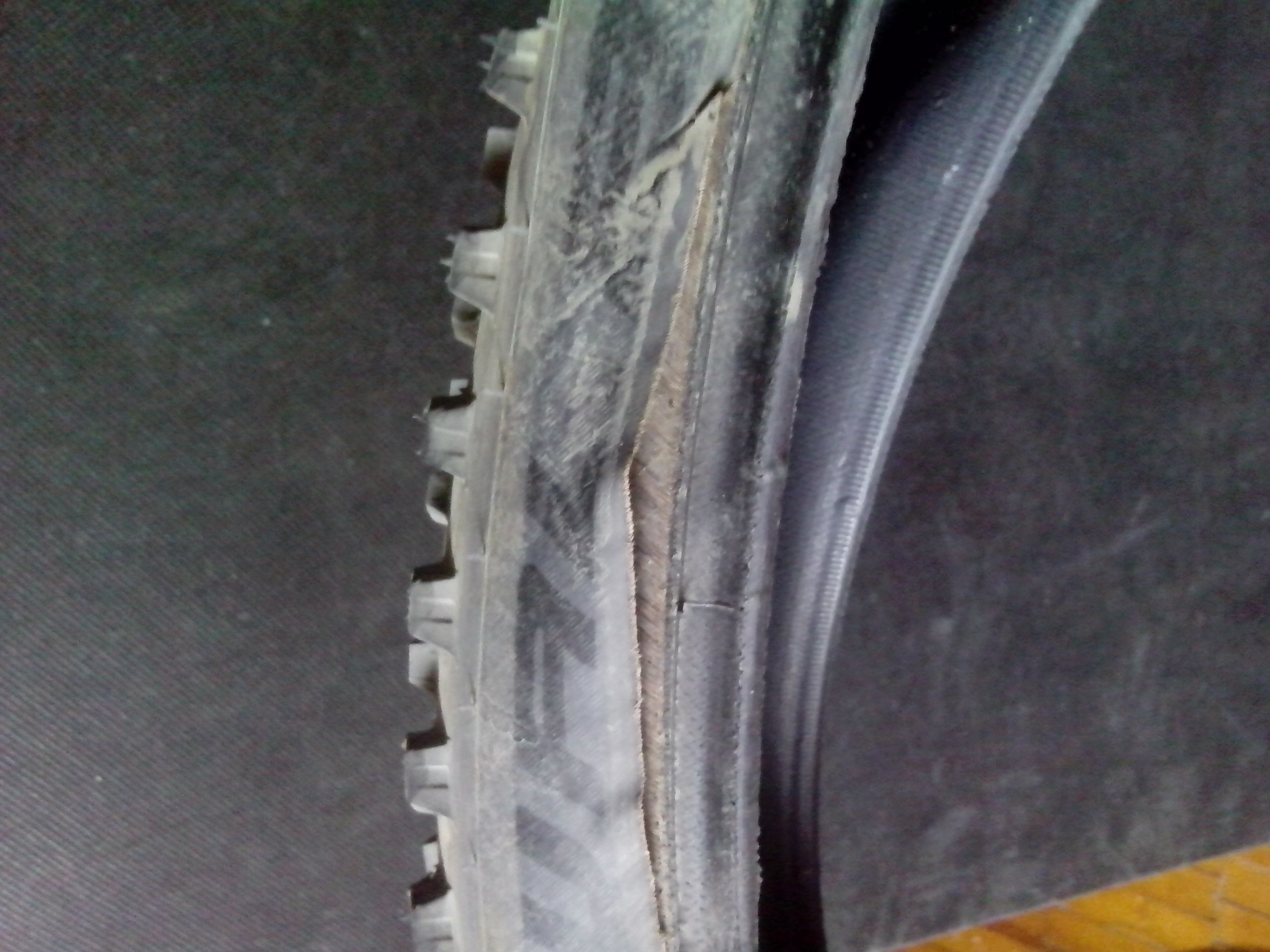

Брак Schwalbe?
Schwalbe Rocket Ron. Куплена на bike-discount.de
Покрышка стояла на веле с дисками. Разрыв и отслоение произошли точно по краю обода. Обода Mavic 819. Острых краев не замечено. Покрышка использовалась с камерой. Давление 2 атмосферы. Катал на этой покрыхе всю зиму (стояла сзади), бяка случилась ближе к концу марта.
Вопрос такой: у кого-нибудь еще подобное происходило? Случай протирания покрыхи вибрейками не берем, видел пару раз лично.

А какая резина то? Эволюшн или Перфомэнс? или вообще Актив?
Я из "Ориона"!
Evolution, TL-ready.
Было аналогичное с Хюррикейнами.
Кажется, они не бывают в Evo версии. Только перфомансы с железным кордом.
У Nokit'а была в позапрошлом году похожая проблема - 3 или 4 покрышки так по корду разошлись. Так никто и не смог понять в чём проблема. Решилось заменой обода. Думаю он сам поконкретней сможет рассказать.

а покры какие?
Покрышки НЕ швальбы. Разные, вплоть до деревянных китайских.

очевидно, что он и был виноват.
Спасибо, кэп. После смены обода как то всем стало очевидно, что в нём была проблема :)
Но внешне эта проблема себя не проявляла, обод выглядел как любой другой.

Интересно у этих швальб произошло: отслоилась резина от сверху корда, при этом все нити корда остались на месте. Изнутри корд резиной не закрыт. Покрыха в этом месте слегонца раздулась, что стало заметно при езде, вел слегонца "подпрыгивал" на каждом обороте, но лопаться покрыха и не думала. Можно было наверное суперклеем залить и дальше кататься :)
