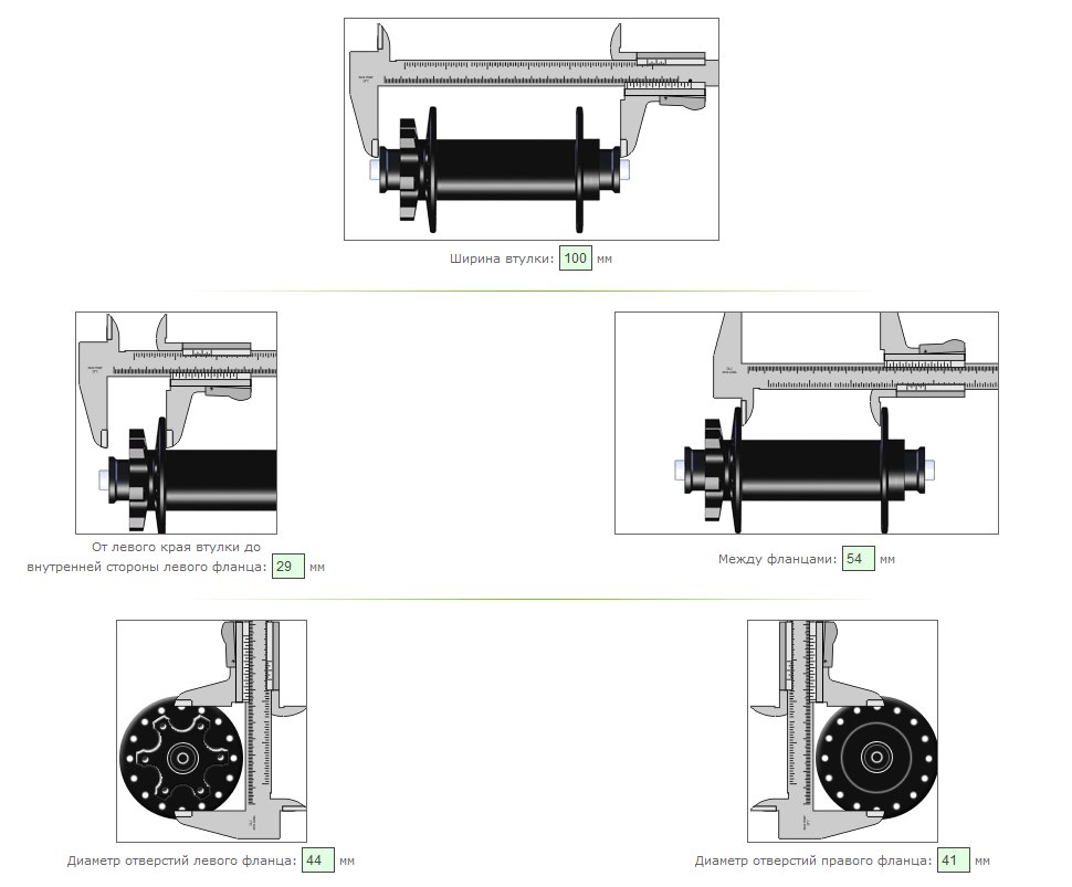

SHIMANO XT frontwheelhub HB-M785 Centerlock 36 h QR 10 mm (EHBM785ASP)

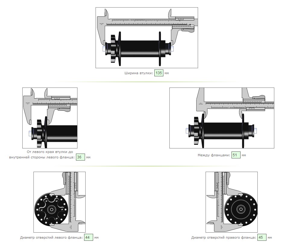

SHIMANO XT Rear Hub FH-M785 Centerlock 36h QR 9 mm (EFHM785AZASP)

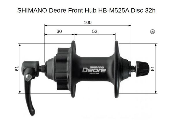

SHIMANO Deore Front Hub HB-M525A Disc 32h

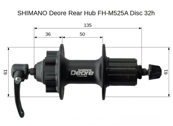

SHIMANO Deore Rear Hub FH-M525A Disc 32h
Изменено пользователем waldo

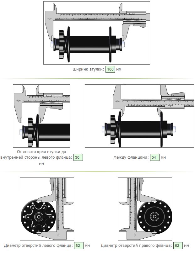

Передняя Chosen A4071, 32 спицы, под 6 болтов, на конусах.
