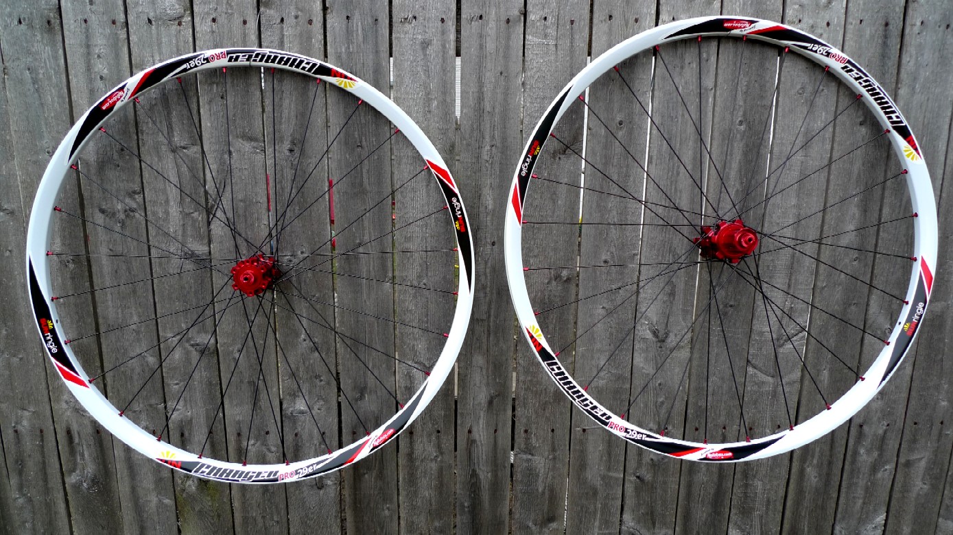

раз нет данных по бюджету озвучу хорошие колеса на свой вкус,
http://www.chainreactioncycles.com/ru/r ... -prod76178
колеса высокого уровня во всех смыслах,рассчитаны на экстрим в горах при онреал весе 1,8 кг!
естественно фреза-втулки,промы,сварка,камерно-бескамерное применение, адаптеры для перехода с экцентрика на ось.
привозил такие под заказ,красивый дизайн,высокая жесткость, широкий обод 28мм.
несколько лет со мной катает чувак в Крыму, на этих колесах, наваливает по каменоломням и дропает бодрей меня,
для лайта использует резину с тонким бортом на низком давлении,от этого я часто слышу звон от ударов обода в валуны при складывании покрышки,однако
колеса живы.
а рама, вот,порвалась.
