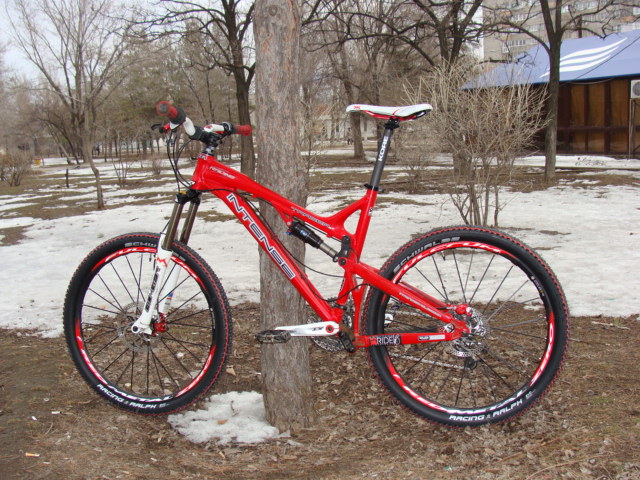

взрослый подход-собрать тачку под себя и свой стиль,благо пледложений по распродажам хватает.
особо с учетом любви к прыгам на плоскачь-это оптимальный путь.
при таком катании для твоего роста посоветую-
http://www.chainreactioncycles.com/Mode ... lID=109332
весьма быстрая,но прочная рама,2 положения аморта. ход 100/120мм,неубиваемый задний треугольник.
к ней смогу предложить новые компоненты хорошего уровня по супер цене,например
аморт маниту радиум р-3т.р
вилка рек шекс рекон аир 120мм -6,9т.р.
из хардов вот эта рама 19" офигительна для трейла,с вилой 120мм.
http://www.chainreactioncycles.com/Mode ... elID=92796
при желании ,могу заказать.

рама современная,потому -только диски, да и при прыгах вибрейки противопоказаны.
рама красивая,жирная,усилинная в критичных при агрессивном катании местах,верхняя труба грамотно занижена,для сохранности райдера,
рост 19(48см) оптимален под рост/стиль,у меня тот-же рост 185,и рама л-ка(48см)весьма удобна-безопасна, толстым стаканом и подседельной косынкой похожа на гост.
по раме-качественная германская контора,отзывов на 5 баллов по ней море-кури
http://translate.google.ru/translate?hl ... %3Dsuggest

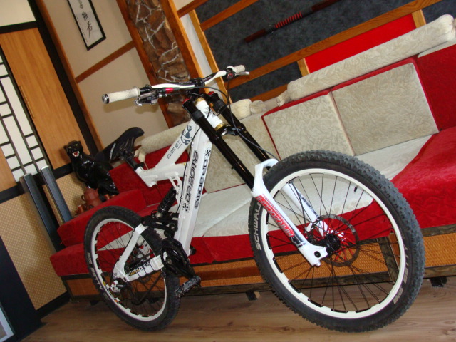

1-скидка действует на модели 13 года, а не на уже подешевевшие модели 12,
2-ниче фрирайдного там нет.
по ссылке это рафинад- фристайл ( пустой,ни трансмисии,ни ходов,бмх-геометрия)
человеку хочется фр,с расслабленными фр-углами ,чтоб и гору вьехать- с горы отжечь,и стритец по городу.
собственно,то для чего и я держу своего монстра.
