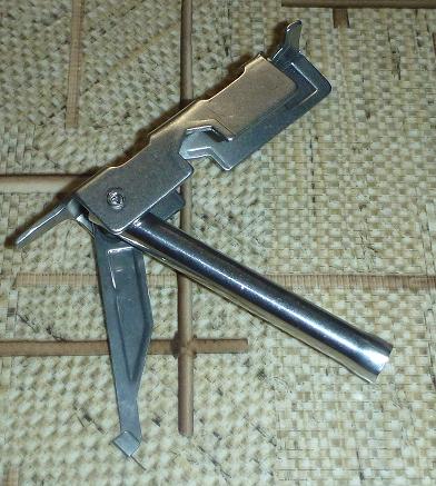

Поделиться Опубликовано 28 апреля, 2013 Наверное это надо будет перенести в раздел про снаряжение, но с первого раза тему про эти горелки я не нашел. И так в поход мы брали две одинаковые китайские горелки ноунейм. По результатам их поломок и практики эксплуатации хотелось бы дать рекомендации пользователям. Крайне удобно иметь в комплекте вот такой мультитул. У нас его не было, лизерман же плохо подходит под специфические задачи, главной проблемой было прикручивание шланга к топливной трубке горелки - не каждый раз удавалось от руки это сделать сильно - результат протечка бензина и его возгорание. Navigāre necesse est, vivere non est necesse. Ссылка на комментарий Поделиться на другие сайты Поделиться

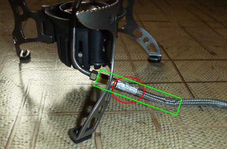

Автор Поделиться Опубликовано 28 апреля, 2013 Второе больное место горелки отмечено красным кружком, особенно когда работает пара горелок под одним каном и накрыты стелотканью. Здесь штуцер заканчивается обычным ершиком и надетым резиновым шлангом сверху оплетка и обжато алюминиевой обоймой. Стеклоткань и вторая горелка видимо нагревают это соединение до температуры выше чем планировали китайцы как следствие разгерметизация(в нашем случае) либо прогорание (было у ребят в прошлом походе). Лечится аккуратной эксплуатацие - разворот топлевных систем двух горелок в противоположные стороны либо изготовление промежуточной насадки (отмечено зеленым) отводящим резиновую часть шланга на безопасное расстояние. Внимание веломеханикам - для ремонта горелок нужны инструменты и запчасти сильно отличающиеся от велосипедных - в частности хомуты меньшего диаметра. Navigāre necesse est, vivere non est necesse. Ссылка на комментарий Поделиться на другие сайты Поделиться

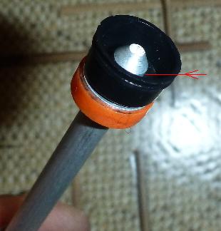

Автор Поделиться Опубликовано 28 апреля, 2013 Еще один конструктивный косяк - манжета насоса (кстати только в одном из трех комплектов горелок как я понял есть запасная ). Держится манжета на грибкообразном штырьке то есть ее крепление зависит от эластичных свойств данной резинки - рано или поздно она слетит - на одной горелке так и произошло. В данное место так и просится банальное стопорное колечко - подобрать такое в каком нибудь автомобильном магазине думаю не составит большого труда. Опять таки в рамках доработки данных горелок до приличного состояния, памятуя опыт применения Шмелей и специфику велотуризма: если бы у меня такая горелка я бы выкинул в топку шток совсем вместе с геморной манжетой и прочими пластиковыми частями и изготовил переходник под вело насос. По горелкам у меня все. Возможно Кирилл расскажет что нибудь о чистке форсунок этой горелки. Navigāre necesse est, vivere non est necesse. Ссылка на комментарий Поделиться на другие сайты Поделиться

Поделиться Опубликовано 29 апреля, 2013 Не, пускай отдельно будет. Уточнил заголовок темы.Крайне удобно иметь в комплекте вот такой мультитул.Ссылка? Адрес магазина? Искать по фотографии трудновато. Никогда ничего не трогай на моей лодке! Ссылка на комментарий Поделиться на другие сайты Поделиться
Поделиться Опубликовано 29 апреля, 2013 Это - штатный Ковеевский мультитул. Такой шел с моей горелкой Бустер +1. Отдельно в продаже я их не встречал. Ссылка на комментарий Поделиться на другие сайты Поделиться
Автор Поделиться Опубликовано 29 апреля, 2013 По словам инкогнито у него шел в комплекте с горелкой. Navigāre necesse est, vivere non est necesse. Ссылка на комментарий Поделиться на другие сайты Поделиться
Поделиться Опубликовано 29 апреля, 2013 И у меня он тоже был в комплекте с горелкой. Счастье, детка, это заслуженная радость от осознания собственного существования и великолепных возможностей, которые оно открывает ©Я из "Ориона"! Ссылка на комментарий Поделиться на другие сайты Поделиться
