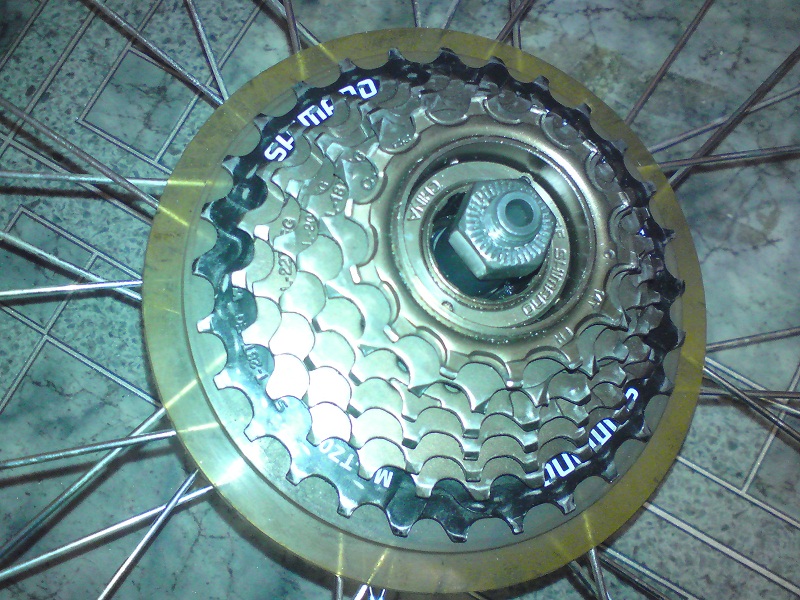

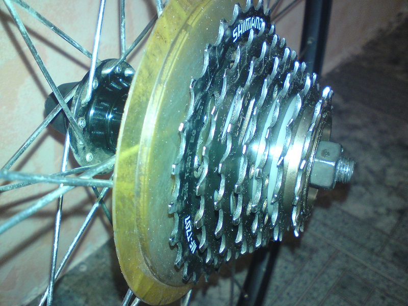

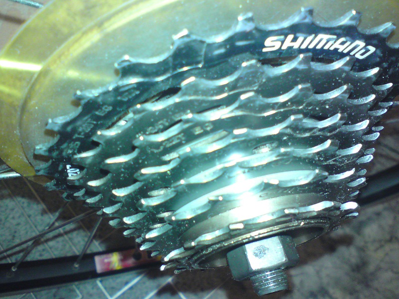

Помогите оценить на сколько сильный износ, и надо ли менять или пока не надо ?
Надеюсь видно на сколько там потерто, прошу прощения за вспышку...
Следов износа не вижу. Звезды выглядят новыми. Ты уверен, что на этой кассете вообще ездили?
Износ зубьев выглядит характерно: во-первых, вершина зуба становится более узкой - зуб как бы заостряется. Во-вторых, если на новой звезде углубление между зубьями выглядит правильным полукругом, на изношенной звезде оно расползается в ширину и выглядит уже как широкая часть овала. И еще, на рабочей поверхности зуба появляется наклеп, по ширине превышающий толщину зуба.
Звезды приходится менять потому, что после смены цепи на новую, она по изношенной кассете начинает скакать. То есть, надавил на педаль, а она под ногой чуть провалилась, а сзади, по зубьям звезд - жесткий удар.
да там по-моему ещё нефиг менять вообще, выглядит почти новой, по-крайней мере судя по фотке. Если менять, то цепи. При правильной эксплуатации и своевременной замене одна кассета/трещётка пережёвывает несколько цепей. Система в свою очередь-несколько кассет/трещёток.

начнём с того, что это кассета, а у тебя на фото трещётка :) Причём кассета эта шоссейная, с соответствующим диапазоном, такие не ставят на МТБ, нужно хотя бы 12-32. В твоём случае с трещёткой минимальная звезда 14 зубов.

...И не ясно, кассета у тебя или навёрнутая трещётка...
Тебе виднее, что у меня :) Колеса-то твои :D (на втулке написано Shimano deor XT FH-M760)
