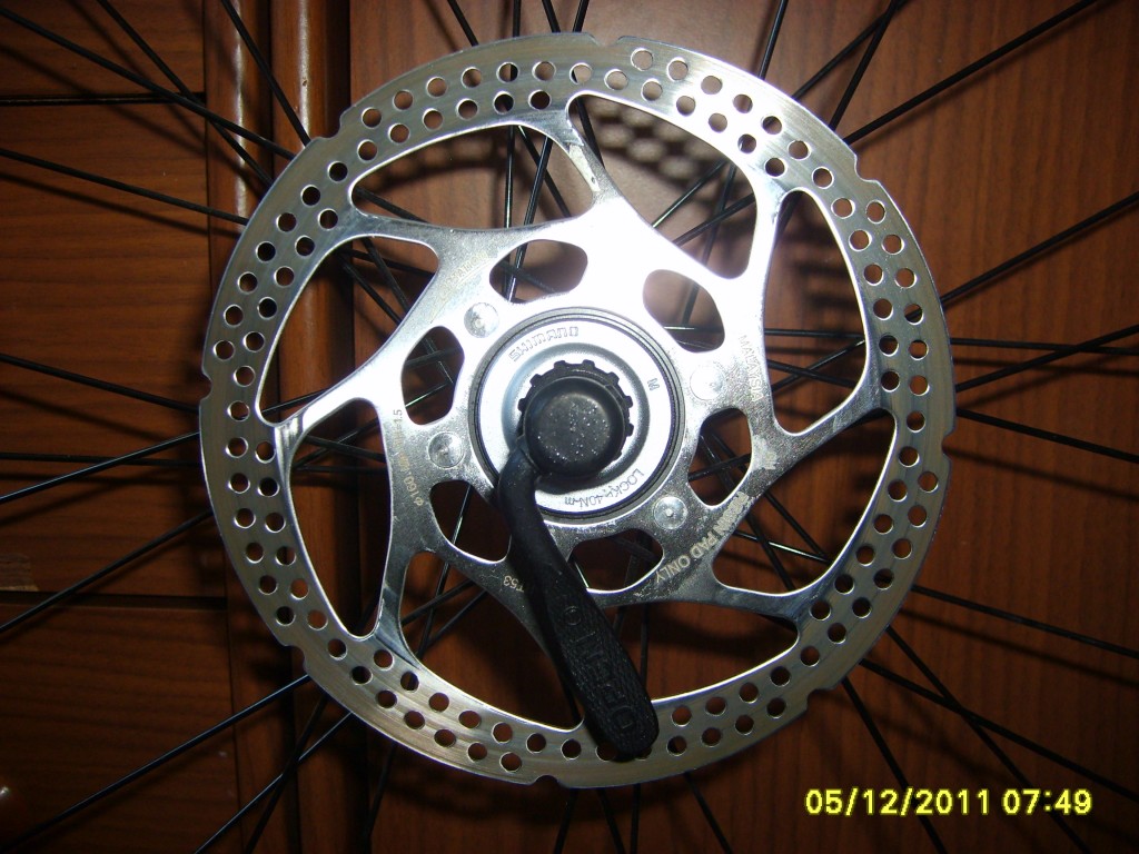

Подскажите пожалуйста, как снять диск с такой втулки Shimano M495 Centerlock Disc. Или он там прикреплен пожизненно, до смены втулок? :(

Снимается тем же ключом, что и кассета. Вытаскиваешь эксцентрик, вставляешь ключ и крутишь против часовой стрелки :)
Усилие как для раскручивания, так и для затяжки нужно приложить весьма значительное.
Спасибо большое! Тота я смотрю очень она похожа под насадку для съёмника кассеты..

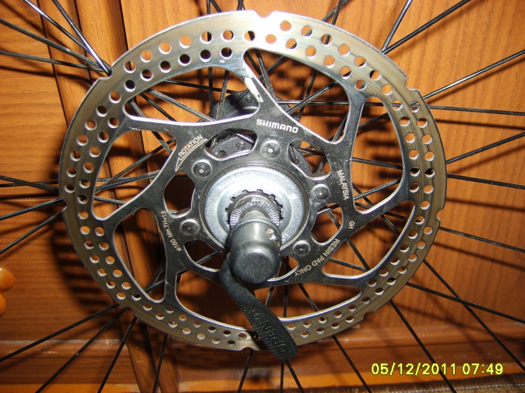

Снял, посмотрел, протёр спиртом, :озадачен: поставил назад..... Это получается, что на такие втулки я не смогу поставить обычные болтовые роторы тормозов?

Спасибо за ссылку, если не продам колёса и надумаю менять тормоза, то надо искать...... Тока не такую гламурную.....
