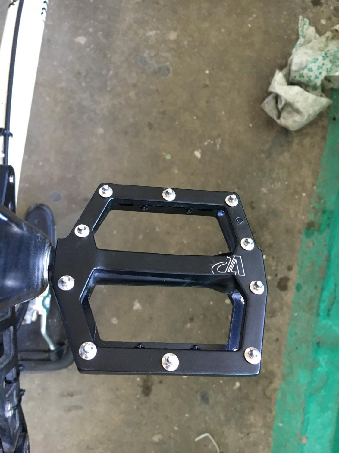

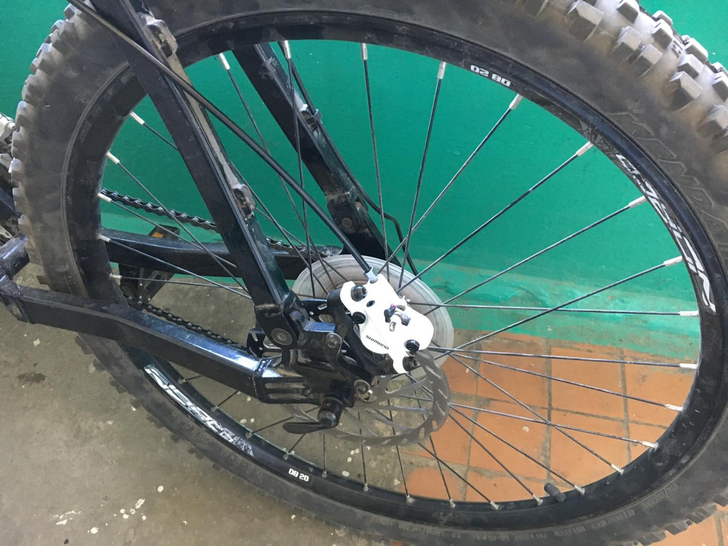

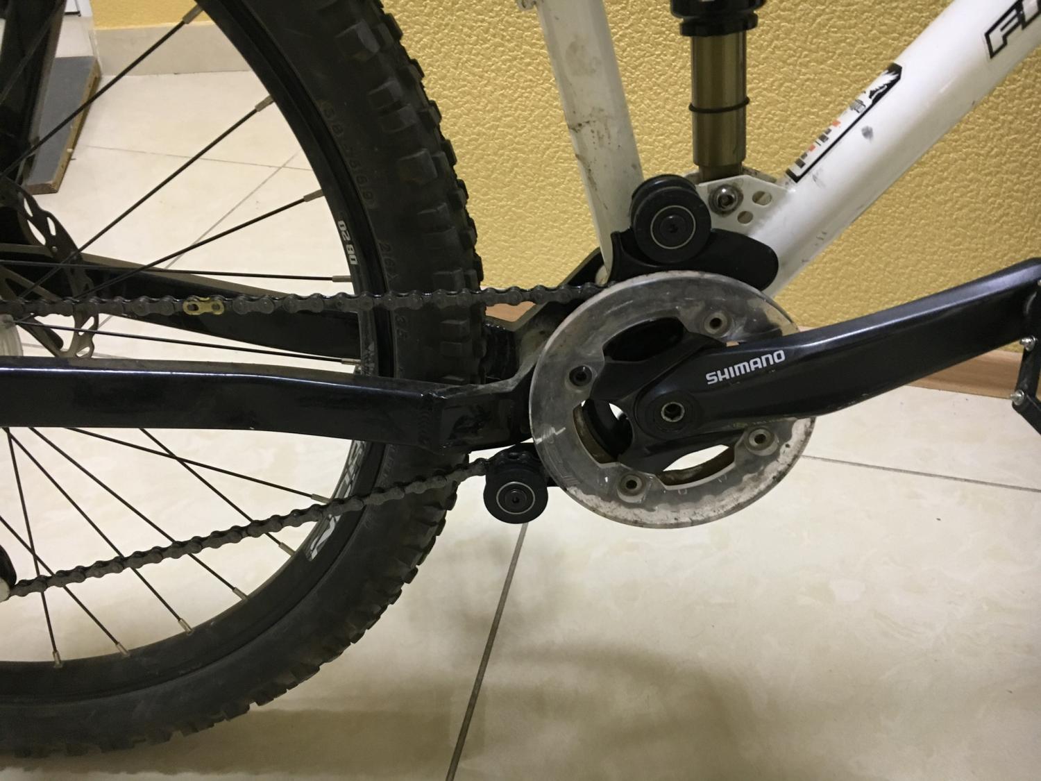

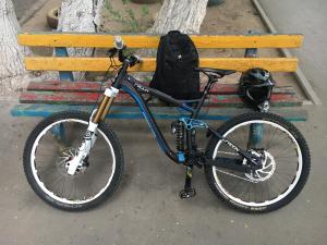

  1. В общем съездил я на огнеглазе в горки, сломал руку )) Вернувшись из Сочи подумал - пока рука заживает - соберу ка я себе байк понадежней и с запасом возможностей. Т.к. сразу большую сумму выкладывать на полноценный эндурик не хотелось - решил собирать по частям. Позвонил я значит Доку, спрашиваю - какую раму брать то ? ) Ну он мне показал Radon Swoop 190, смотри мол на байк дискаунте валяются сейчас со скидкой, самое то. Думаю - круть, не дорого... Вот только проблема образовалась - с байк дискаунта в Россию доставки официальной нет. И тут я вспомнил, что мой старый знакомый переехал жить в Берлин. Он то мне и помог - сначала доставка до него, а после он мне сам почтой отправил. Пришла рама и начали с Доком собирать эту прелесть. На все про все ушло 2 месяца, хотя первоначально планировал бюджет месяца на 3-4. Но ведь хочется, да побыстрей... )) В общем собрали это чудо Обвес следующий: Рама - Radon Swoop 190 Цепь - SRAM PC1031 10 Speed Переднее и задний диски - Mavic 823 Вилка - Fox 36 rc kashima Руль - Nukeproof Warhead Педали - VP 531 Передняя шина - Schwalbe Magic Mary Задняя шина - Schwalbe Magic Mary Super Gravity Система - gravity light 7050 hollow Передний и задний тормоз - SRAM Guide R Кассета - ZTTO 11-42 T 10speed Передняя звезда - EKFan Narrow Wide 34T 7075-T6 Рулевая колонка - Brand-X 44-56IITS - Sealed Задний переключатель - SRAM gx Седло - selle royal seta Вынос руля - ZTTO BLACK ANODIZED 35MM STEM 31.8MM Манетка - SRAM X5 Задний амортизатор - Fox Perfomance Van rc 2014 Передний тормозной диск - Avid 200 mm Задний тормозной диск - Hayes 200 mm Передняя втулка - NS bike Задняя втулка - BGM Race pro 12/157 Подседел - X fusion Hilo Рама немного великовата, но это дело привычки, как мне кажется. Все собрали. Начали настраивать тормоза и тут выяснилось, что гайды попали к нам из серии 2017 года. А у них был брак - поршень слишком большой и сильно упирается в стенки цилиндра. В следствии тормоза клинило и ручка назад не возвращалась. Разобрал, сточил поршень, собрал, прокачал... Идеально ) Жаль только, что сразу пришлось лезть в новые тормоза. В общем шикарный байк получился. Теперь осталось только научиться кататься, чтобы руки не ломать Немного видосиков )

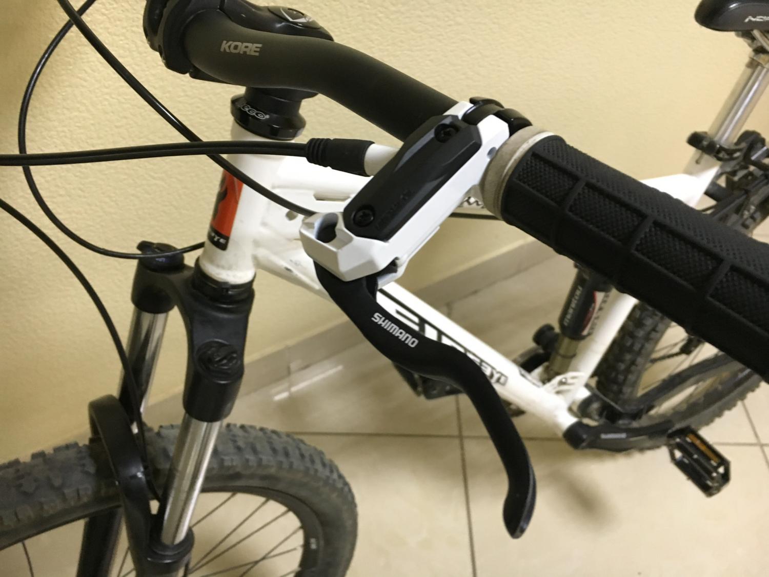

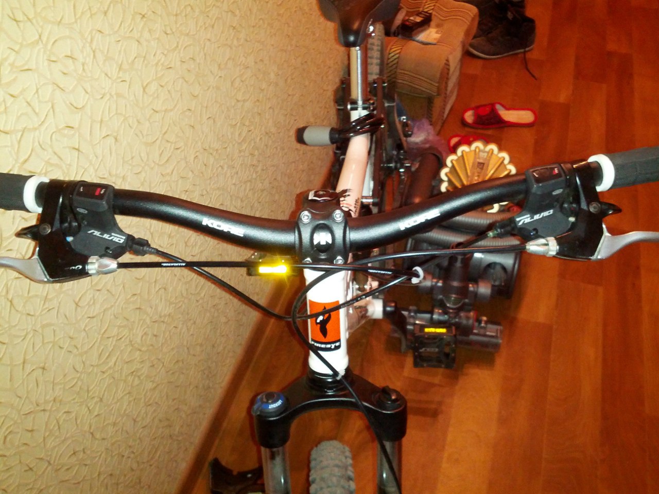

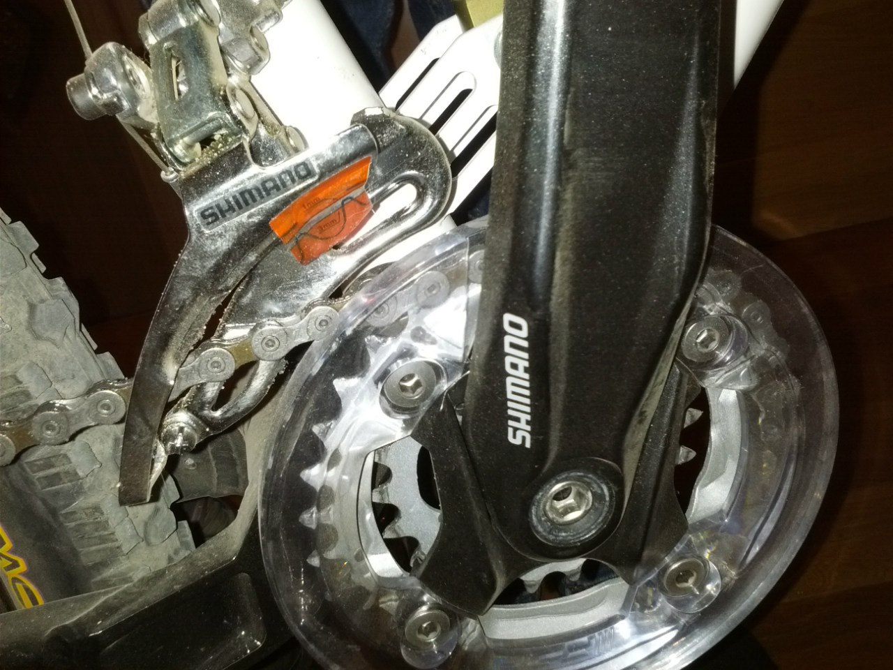

  2. Заехал на выходных к Доку, сделали небольшой апгрейд. Потихоньку готовлюсь к крыму/сочи. Цель - не ударить в грязь лицом во всех смыслах Дальше по плану вилка и задний аморт. Плюс покрышки канеш тоже махнем...

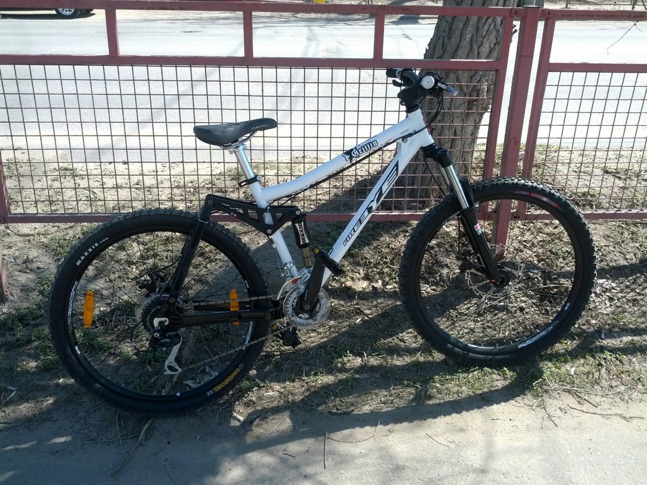

  10. Итак, начну с небольшой пред истории: Давным давно, в одной далёкой-далёкой галактике... А точнее в г. Геленджик, в который как то раз мы поехали отдыхать компанией, решили взять велики напрокат и покататься по городу. Велики, канеш, были не айс качества, т.к. убивали их видимо каждый день, да и сами велики "знаменитой" фирмы стелс. Покатавшись пол дня по городу то вверх, то вниз (хотя казалось, что бухта вся находиться на одном уровне) и не всегда по дороге - мы не хотели возвращать велики обратно. Нам настолько понравилось, что нам хотелось ещё и ещё, причем как можно экстримальнее. Приехал домой, особо не разбираясь купил себе стелс 500. Через пару месяцев понял, что сделал ошибку В начале этой весны наткнулся на фильм Loose Downhill MTB. И захотелось мне чего нибудь подобного... Вот тут и понеслось... Перечитав тонну инфы, я так и не смог толком найти в магазах нужный мне вел. Зашёл я на этот форум и, немного его почитав, понял, что немало известный doc. возможно сможет мне помочь. Написал я ему: хочу полудаунхил, кататься буду "агрессивно" включая город и горы)). Док улыбнулся и сказал, что можно такое собрать. И тут слёг я в больницу, а погодка как раз наладилась. Облизываясь от теплых лучей солнца стоя на балконе больницы, думать я мог только о велике, который в данный момент собирается. Выписался оттуда недавно совсем... И вот настало сегодня - день, когда я должен приехать и забрать мой вел. Забрал... Ребята это просто чудо. Док реально мастер своего дела. Я даже не знаю как описать мои впечатления после поездки до дома. Такое ощущение, что я просто плыл по грунтовым дорогам. В горках качался как на волнах. Велосипед просто божественен. Осталось только ему устроить реальную проверку на "полудаунхил". В эти выходные проверю... Ещё раз, doc., спасибо тебе огромное Ты очень мне помог и просто осчастливил меня. Отвечать сегодня вряд ли буду, уехал кататься
