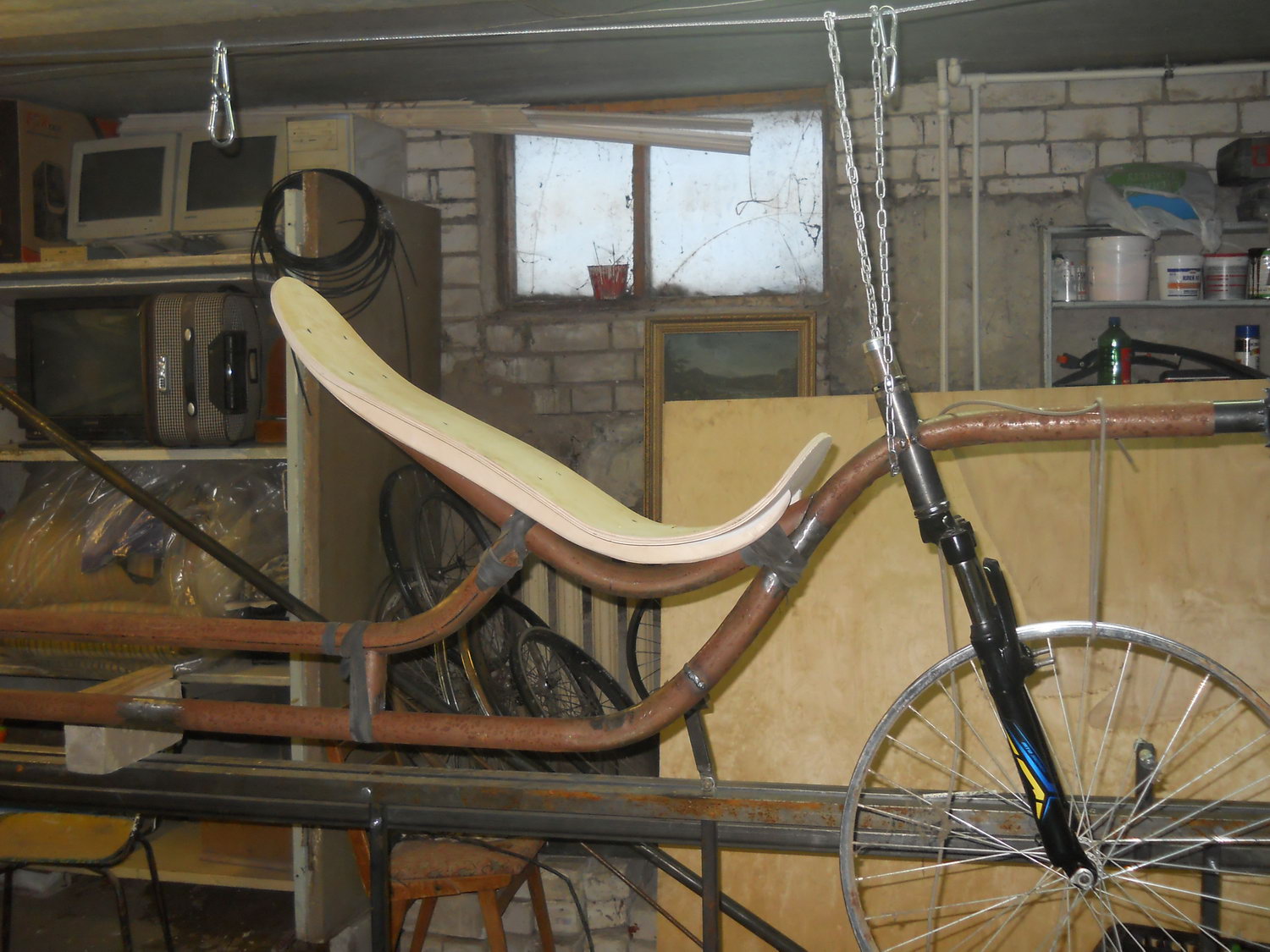

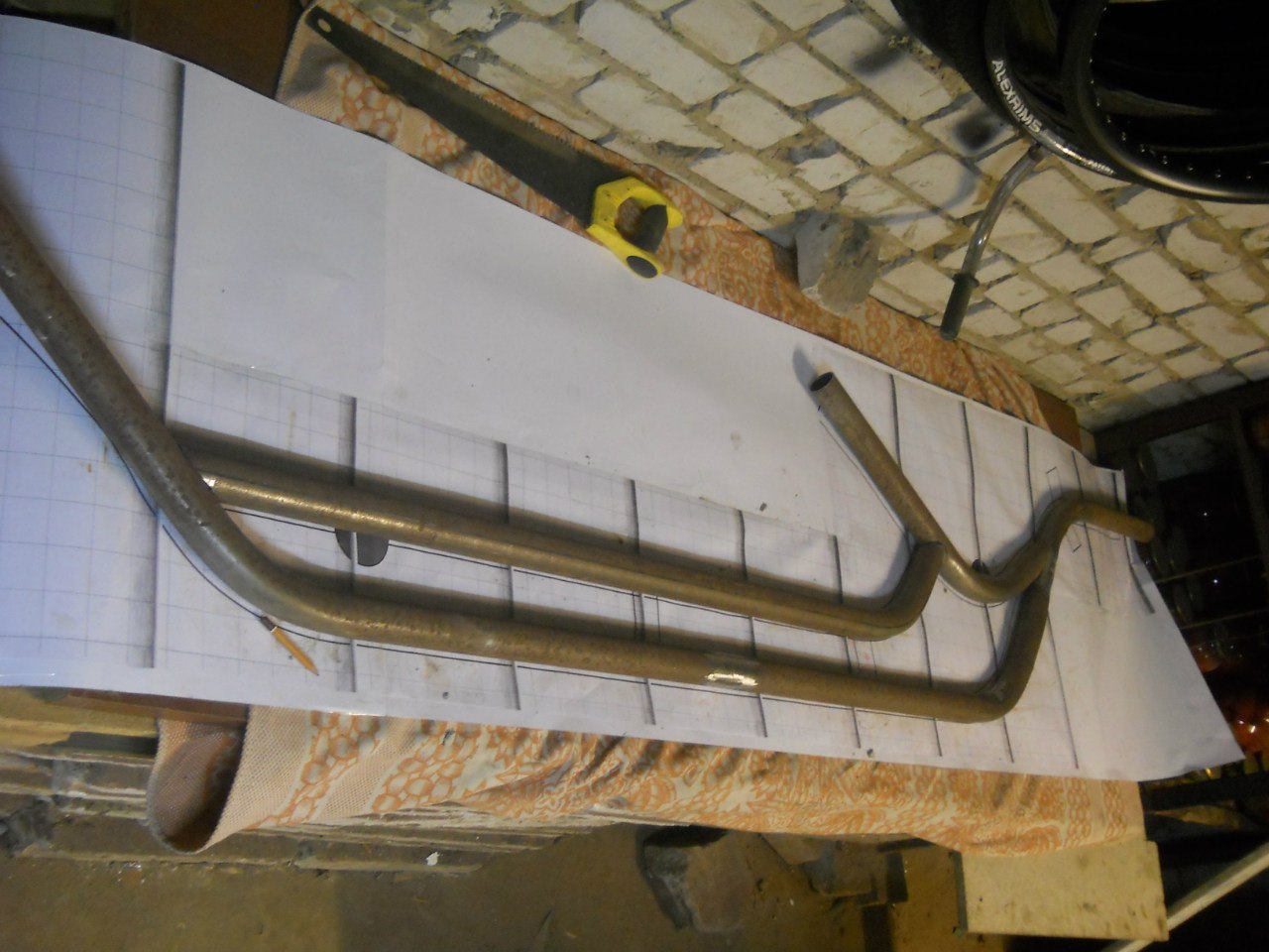

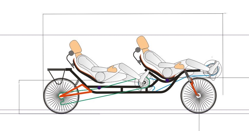

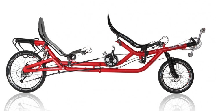

Популярный пост O-Witte Опубликовано 25 января, 2015 Популярный пост Поделиться Опубликовано 25 января, 2015 Принял заказ и начал работу над новым проектом - лигерад-тандем, для семейных велопутешествий... Мама с папой на тандеме, двое детишек - в детском велоприцепе...За основу была взята серийная азубовская модель:но было решено оба колеса сделать 26", как наиболее распостраннеными - это повлекло изменения в геометрии.На предварительном эскизе это выглядит так: Примерные характеристики:Длина от кончика педали до конца багажника - 325 смБаза - 240 смВысота переднего сиденья - 66 смВысота заднего сиденья - 61 см.Колеса - 26Х26Передняя вилка, ход 100 ммЗадний маятник, ход прим 80 ммРама - сталь, Дн 42Х1.5, Дн 38Х1.5Руль - откидывающийся "хомяк", регулируемый по высоте, второму пилоту - аватар.Трансмиссия - синхронная.По эскизу были распечатанны лекала и согнуты трубы:Ну и через некоторое время проект обрел вот такой вид:Работаем дальше... Monochrome, dimazik, LightSide и 11 других 14 Знаю. Умею. Могу. Делаю...Если работать молча - никто не заметит преодолеваемые тобой трудности. Ссылка на комментарий Поделиться на другие сайты Поделиться

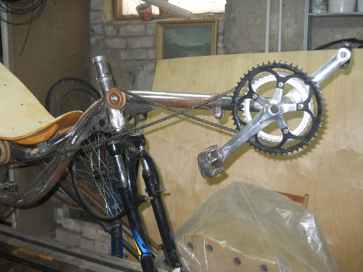

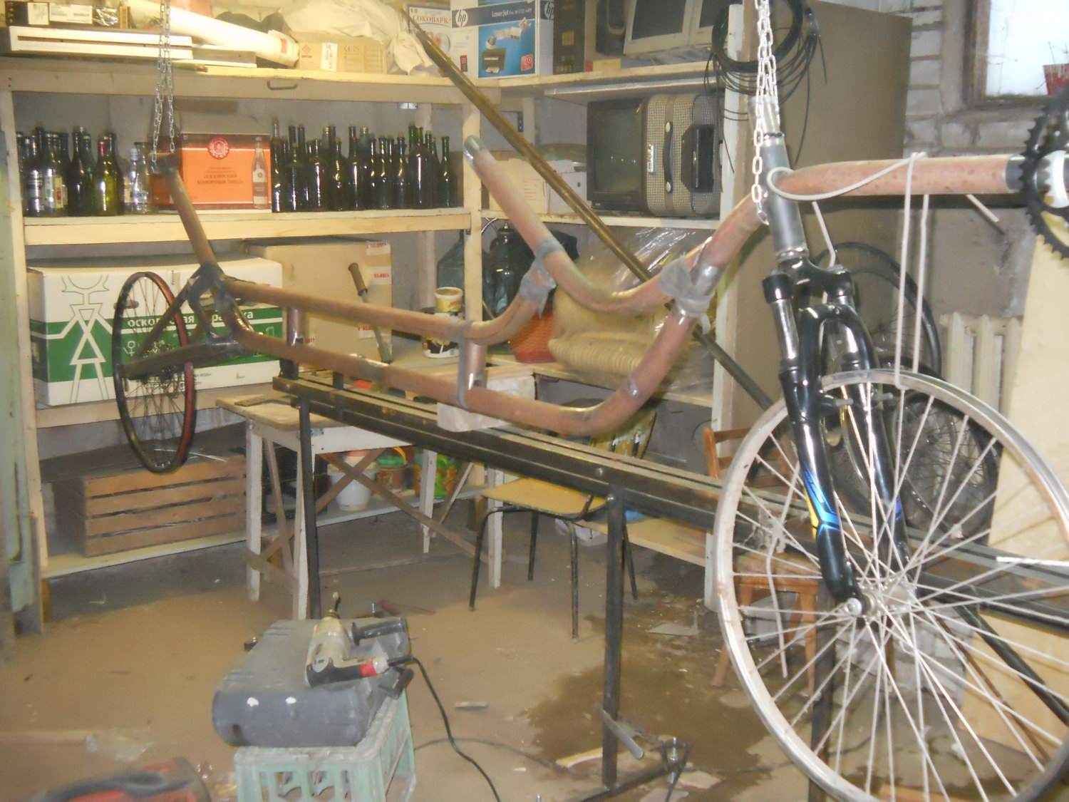

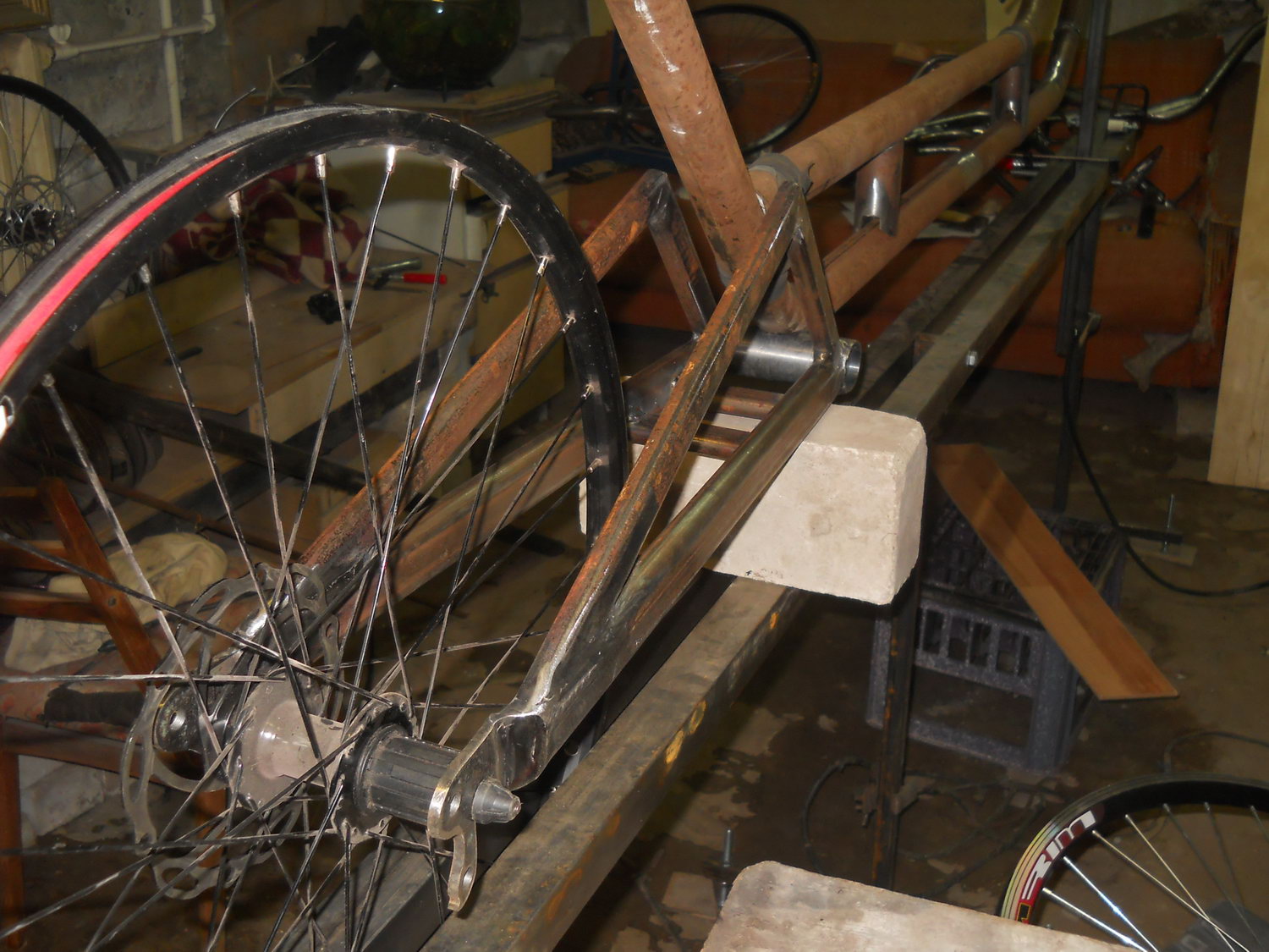

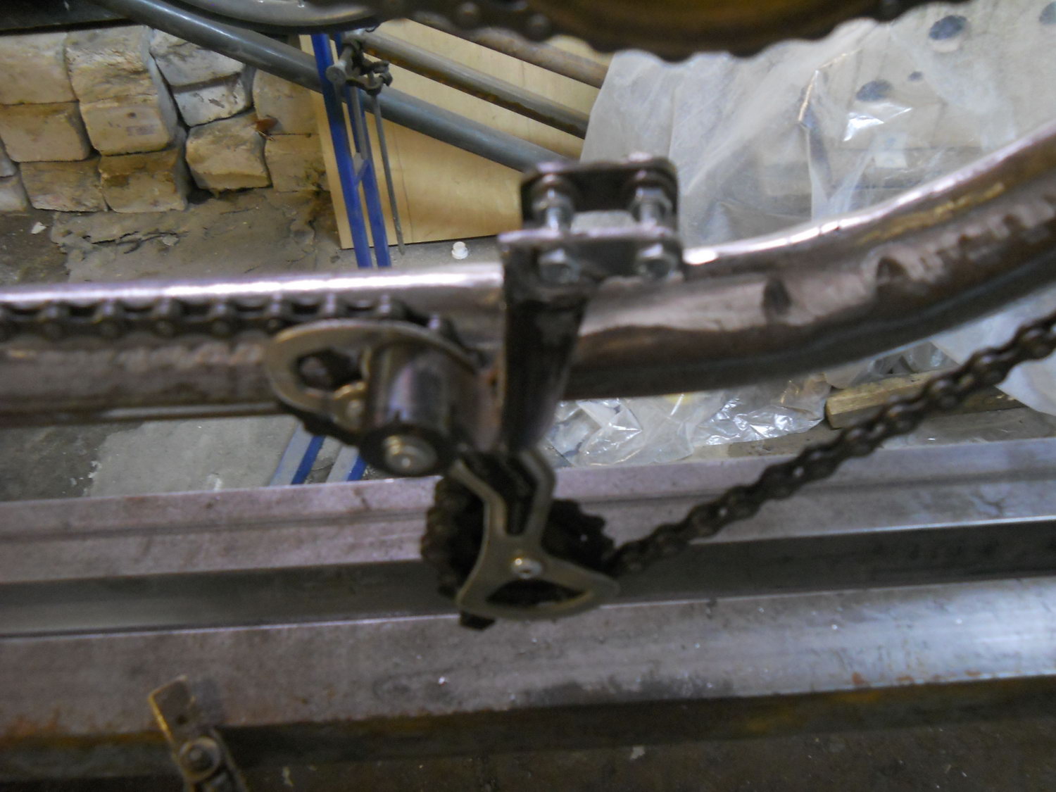

O-Witte Опубликовано 1 марта, 2015 Автор Поделиться Опубликовано 1 марта, 2015 Уф, вроде собрал в кучу переднюю часть трансмиссии. Вроде ничего особо сложного - но пришлось придумывать натяжитель, изготавливать ролики... Но вроде работает - на стапеле, во всяком случае. Осталось только крепление под защитную трубку сделать и саму трубку прилепить... Улдис 1 Знаю. Умею. Могу. Делаю...Если работать молча - никто не заметит преодолеваемые тобой трудности. Ссылка на комментарий Поделиться на другие сайты Поделиться

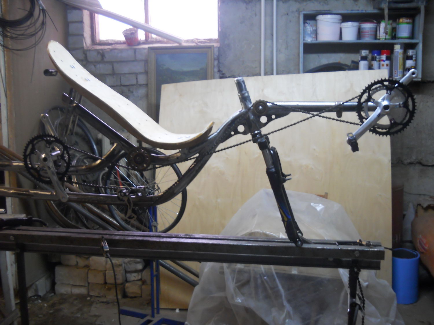

O-Witte Опубликовано 6 марта, 2015 Автор Поделиться Опубликовано 6 марта, 2015 И все-таки они вертятся... Улдис и andrey_9999 2 Знаю. Умею. Могу. Делаю...Если работать молча - никто не заметит преодолеваемые тобой трудности. Ссылка на комментарий Поделиться на другие сайты Поделиться
O-Witte Опубликовано 6 марта, 2015 Автор Поделиться Опубликовано 6 марта, 2015 Ушло 5 цепей!!! без ма-ааленького кусочка... Знаю. Умею. Могу. Делаю...Если работать молча - никто не заметит преодолеваемые тобой трудности. Ссылка на комментарий Поделиться на другие сайты Поделиться

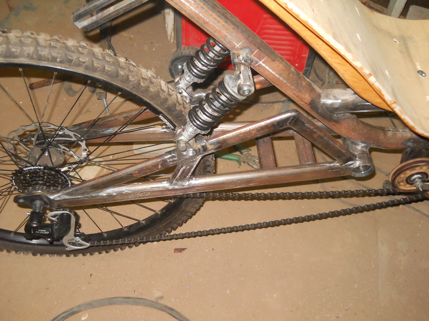

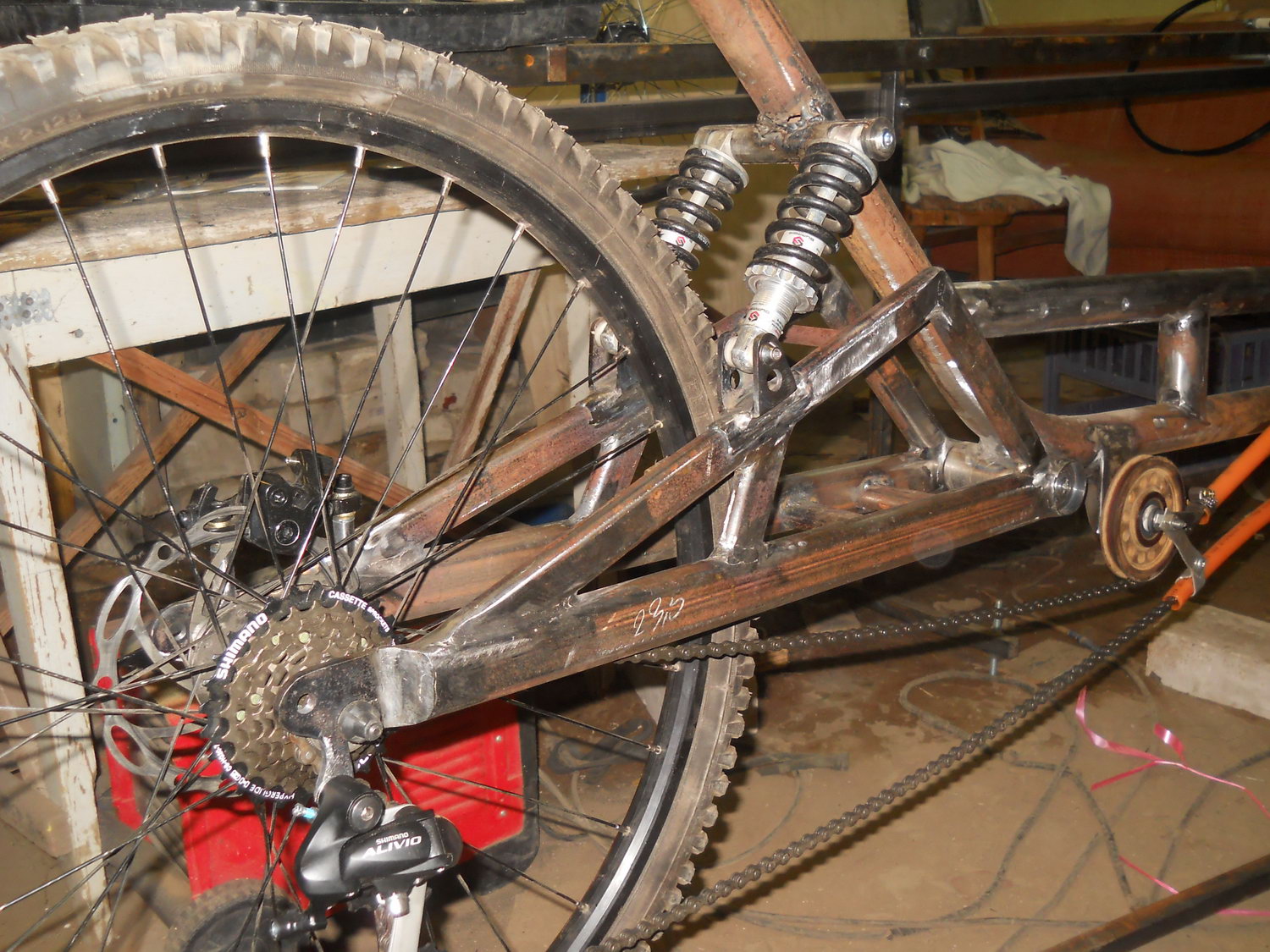

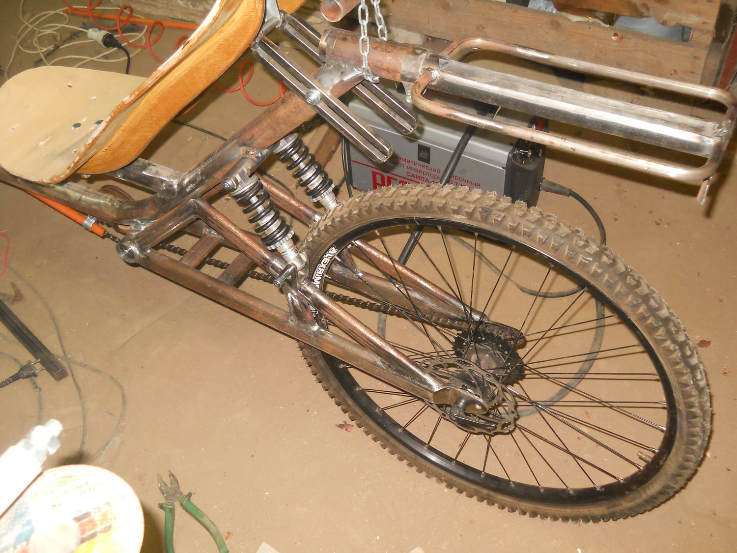

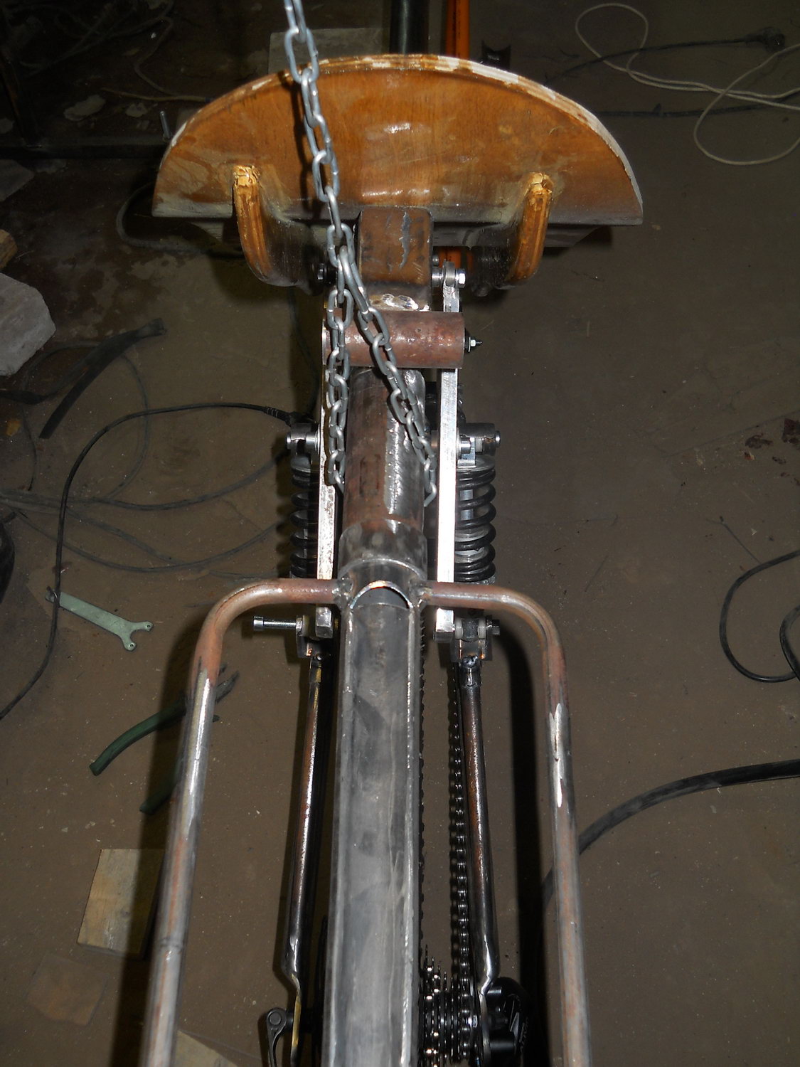

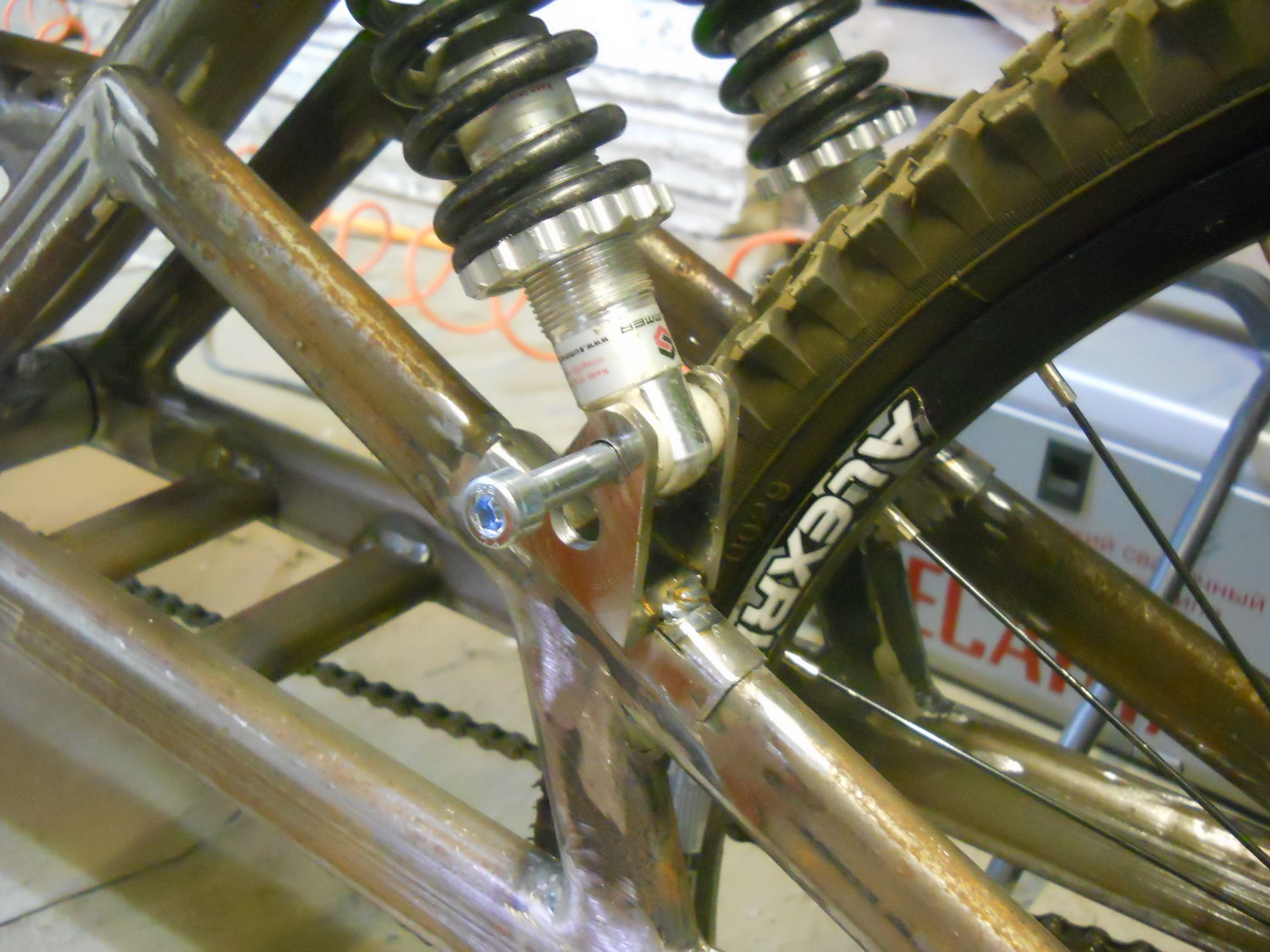

Популярный пост O-Witte Опубликовано 13 марта, 2015 Автор Популярный пост Поделиться Опубликовано 13 марта, 2015 Сегодня начерно прихватил амортизаторы к заднему маятнику и впервые поставил на колеса - по настоящему. Посидел в переднем кресле, посидел в заднем - вроде удобно... Улдис, krasnii, Турецкий и 2 других 5 Знаю. Умею. Могу. Делаю...Если работать молча - никто не заметит преодолеваемые тобой трудности. Ссылка на комментарий Поделиться на другие сайты Поделиться

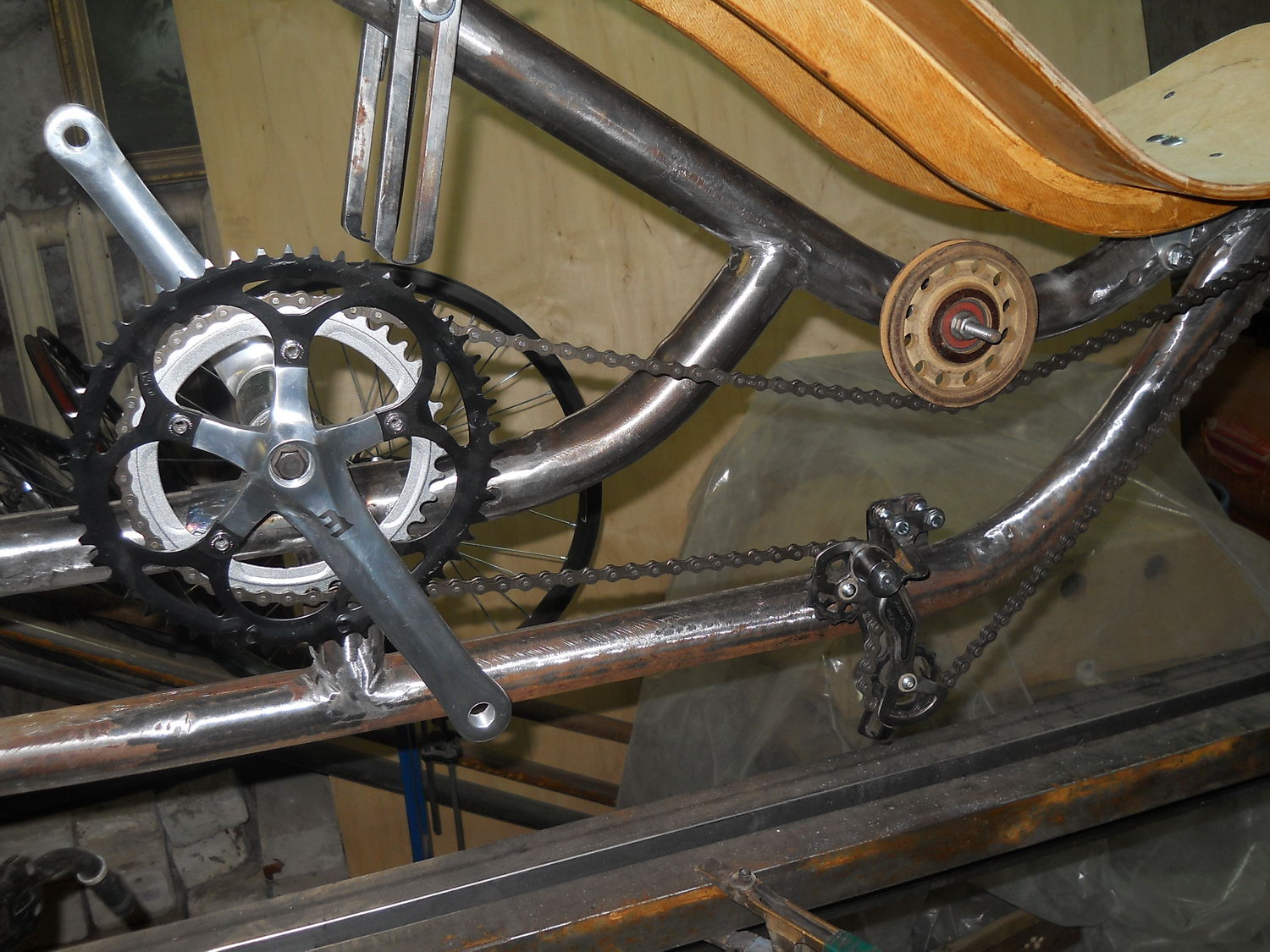

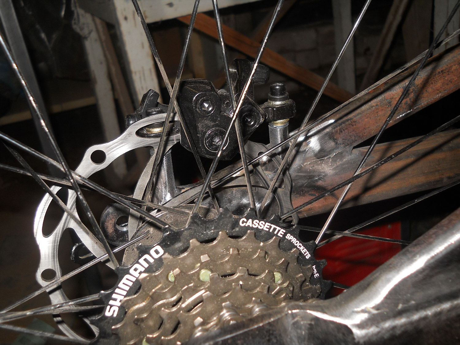

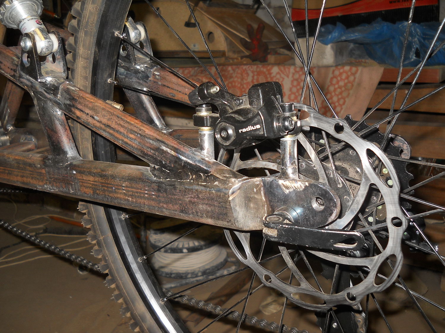

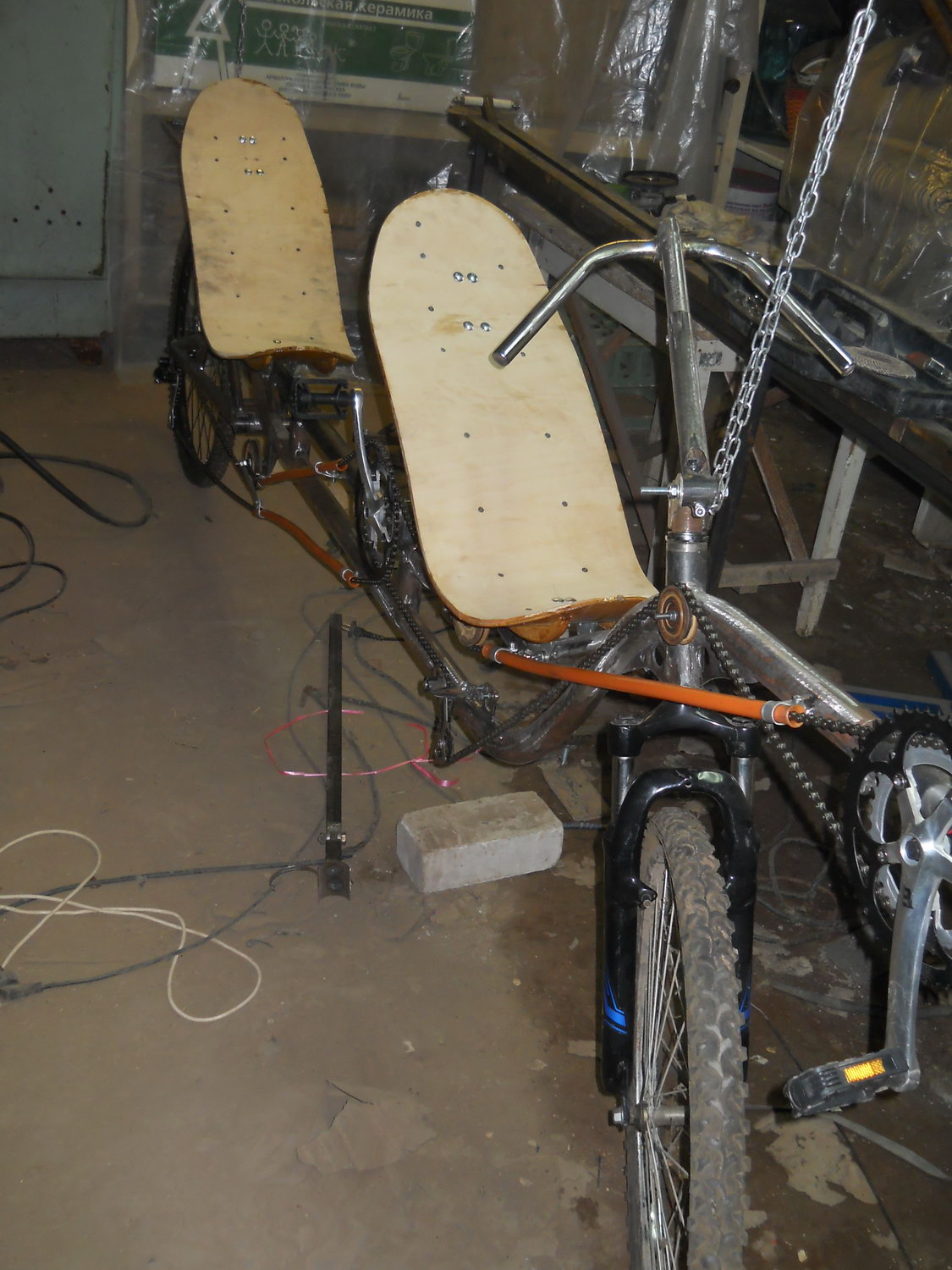

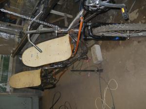

O-Witte Опубликовано 14 марта, 2015 Автор Поделиться Опубликовано 14 марта, 2015 Сегодня: krasnii 1 Знаю. Умею. Могу. Делаю...Если работать молча - никто не заметит преодолеваемые тобой трудности. Ссылка на комментарий Поделиться на другие сайты Поделиться
O-Witte Опубликовано 14 марта, 2015 Автор Поделиться Опубликовано 14 марта, 2015 привод на вилку с заднего места,Сзади по плану жена сидеть будет - она и будет рулить - даже без руля в руках... Знаю. Умею. Могу. Делаю...Если работать молча - никто не заметит преодолеваемые тобой трудности. Ссылка на комментарий Поделиться на другие сайты Поделиться
