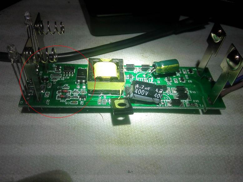

Вот эта зона интересует, вид сверху, режим макро.
Впрочем, если кроме LM358 все остальные чипы трехногие, увы и ах. Контроллера заряда лития там нету. Остается два варианта:
- либо это полное гогно (опасное для аккумуляторов),
- либо там есть некая имитация кошерного режима CC/CV, что можно проверить лишь тщательными измерениями.
Нет, кроме ЛМ-ки там ничего нет. Только трёхногие. Видимо транзисторные усилители тока..
А где посмотреть как должна выглядеть нормальная зарядка? Какой контроллер нужен для хорошей зарядки лития?

Ходовые контроллеры в нормальный кетайсах - TP4054(56, 57). Одни пятиногие, другие шестиногие. Эти микросхемы вполне прилично реализуют непростой алгоритм заряда лития. Другие варианты, что встречал, либо кетайская имитация на транзисторах, либо в разы дороже (столь же китайского происхождения, но с более точным алгоритмом заряда лития).
Фотки потрохов правильной дешевой зарядки ("народная" с дилэкстрима) тут.
Третья фотка с конца - видны 2 чипа 4057 (шестиногие, в маркировке цифры 57). Новая версия с дила.
Вторая фотка с конца - две штуки 4054 (справа вверху), полноценно двухканальная зарядка, старая версия с дила (у меня в точности такая).
Где-то на фонаревка.ру были крупные фотки "походной однобаночной" ML-102, искать лень. Там TP4057 две штуки в параллель стоят для увеличения тока.
Надо будет отписать фасстеку, что его "типа народные" зарядки - гогно. Дождусь прихода посылки, мне такое же едет.
