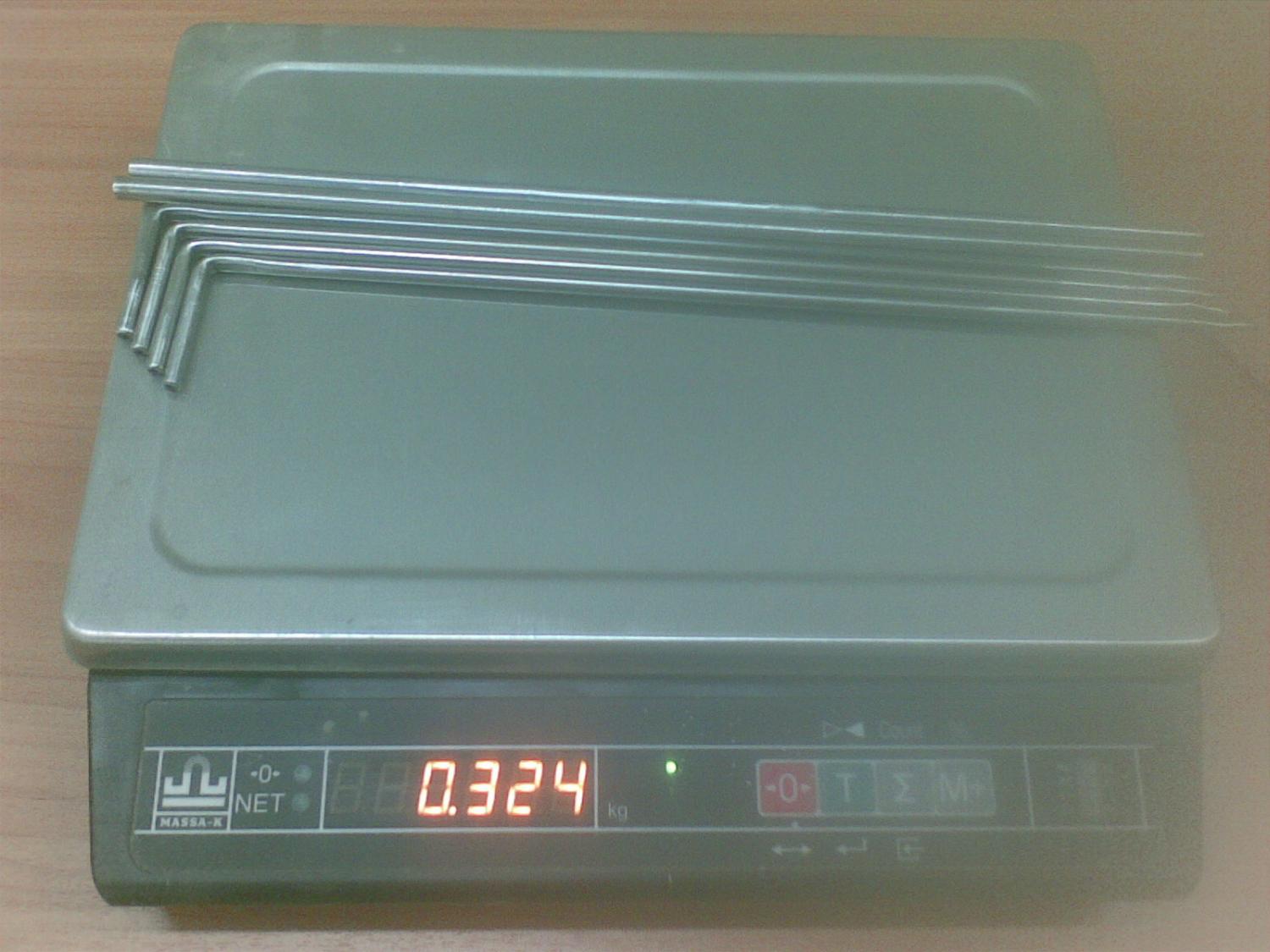

[/yashare]Посмотрел недавно костровые, изготовленные Плужниковым. Оценил простоту, надёжность конструкции, малый вес и простоту изготовления. Так что незамедлительно сделал себе такие же.

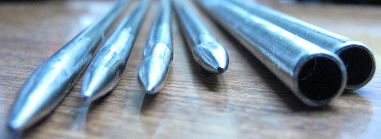

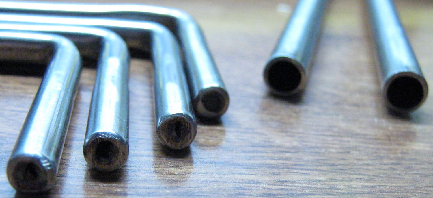

Я резал все стержни на отрезки по 40 см. 6-мм на расстоянии 5 см загнул под 90 градусов при помощи молотка. Тут надо осторожнее, так как я зажимал в тиски и трубки немного деформировались, пришлось их потом ровнять и местами даже обтачивать. Имхо, безопаснее всего это делать через деревянные прокладки. После разрезания болгаркой торцы трубок имею нечто типа шляпки гвоздя, что решительно не подходит. На 6-мм можно просто обточить все это на электроточиле (у меня был в наличии ещё и шлифовальный круг, так что зачистил до блеска — никаких заусенцев и вид товарный), ибо они буду вставляться внутрь. А вот у 8-мм нужно чтобы внутренний диаметр был не перекрыт этой самой шляпкой. Фаску снаружи снимаем так же на точиле, а вот внутреннюю лучше убрать, раззенковав её 8-мм сверлом. Зажимаем трубку в тиски дальше тех самых 5 см, на которые в неё должны зайти загнутые концы 6-мм трубок, и дрелью аккуратно снимаем фаску на внутреннем диаметре. (Если бы можно было в токарный станок зажать, то так бы и сделал, но для большинства этот метод, боюсь, не подходит).

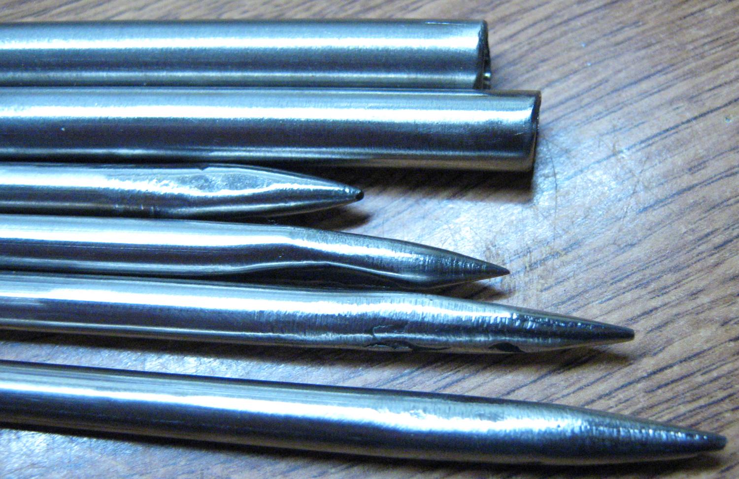

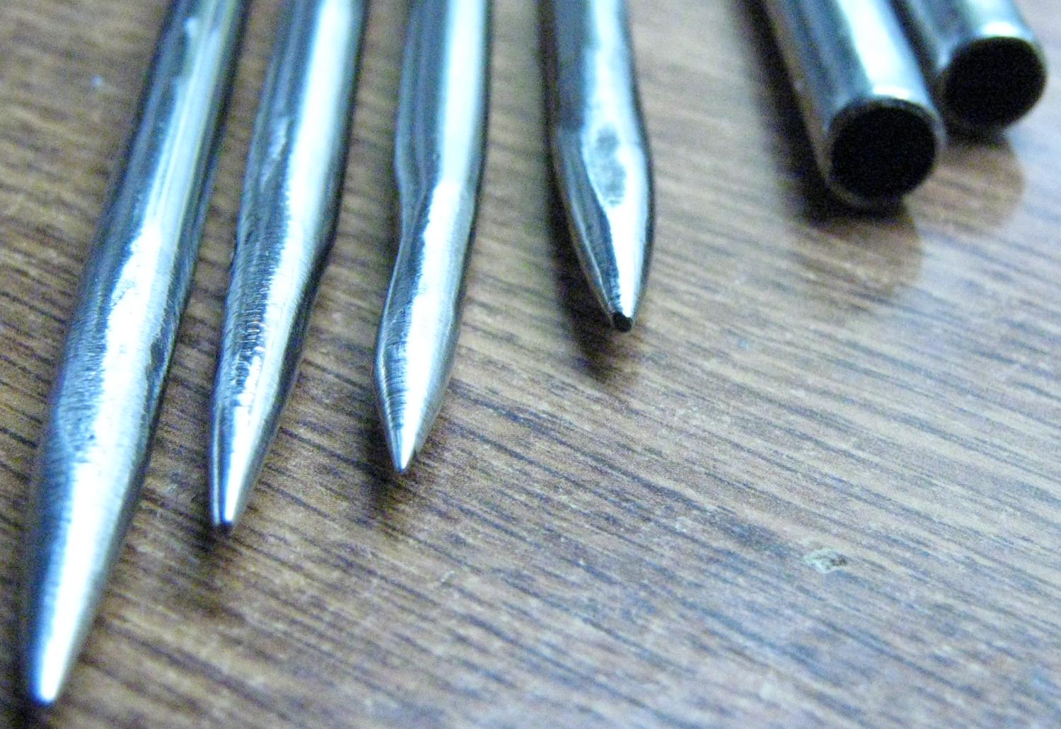

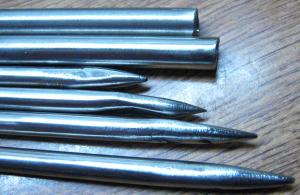

Теперь другой конец 6-мм трубок, которые, кстати, будут служить стойками. Там желательно, чтобы стойка и в грунт втыкалась легко, и изнутри им не забивалась. Для этого тем же молотком (а собственно можно и тисками) сплющиваем кончик стойки на расстоянии примерно 3 см. Дальше его нужно как-то раскалить. Для этого у меня в наличии есть сварочный аппарат. Зажимаем в тиски, молоток кладём поблизости и буквально зажигаем на сплющенном кончике дугу. Наш архаичный аппарат менее 110 А не выдаёт и электроды есть от 5 мм выше, так что плавится тонкая трубочка моментально. Зажгли, тут же потушили, выключили аппарат и быстренько куём нашу расплющенную трубку до состояния, максимально похожего на иглу. Вытянутая пирамида у вас точно получится, а этого будет достаточно. После аккуратно стачиваем лишнее и доводим нашу пирамиду до состояния конуса. У меня получилось с некоторыми выщербинами, но таки думаю, что кроме внешнего вида это ни на что не влияет. «Иглы» тоже зашлифовал.

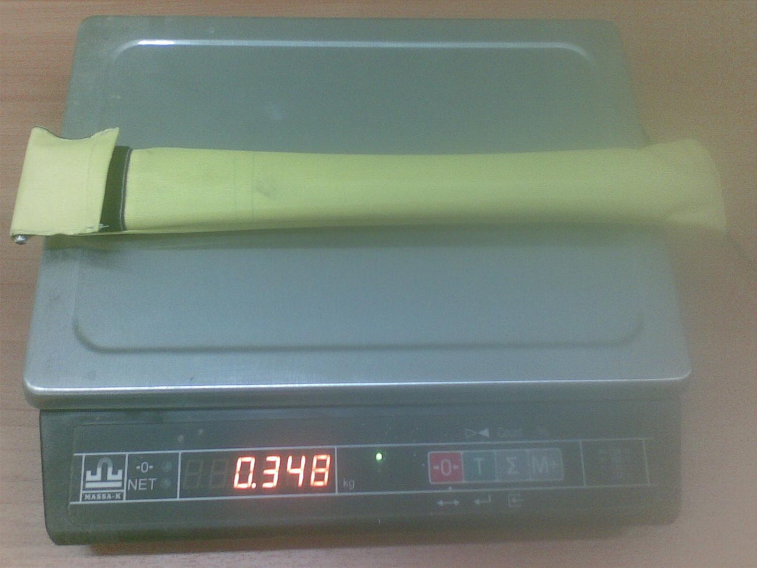

Чехольчик — куда же без него. Кстати, материала много ещё такого — кому надо могу сшить за... А сколько, вам совесть подскажет.
Вот не дождусь возможности проверить своё изделие на практике.

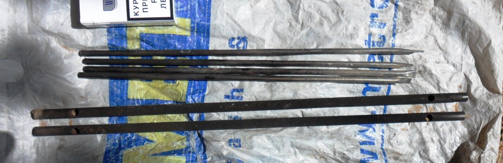

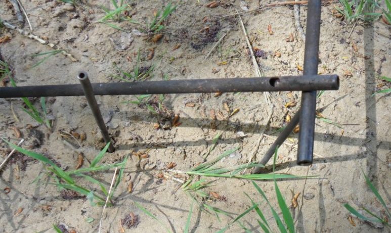

Вижу в конструкции стоек 2 спорных момента.
1. Конструкция стоек не позволяет снять с них горизонтальные трубки после того, как нужда в них отпала. Нужно вынимать стойки из земли, а они раскалены. Можно, конечно, пассатижами и в рукавицах. Если они есть и за ними не надо слишком далеко лезть.
Я снимаю горизонтальные трубки с костра потому, что они, во-первых, выгорают (хорошая нержавейка вовсе не значит - вечная), а во-вторых, мешают положить в костер долгоиграющие серьезные бревна.
2. Острые концы стоек будут проваливаться в песок. За многие годы пользования этими костровыми, мне где только их не приходилось ставить... в том числе и в песке. Даже расставленные под углом, они, случается, заглубляются под весом канов. А ведь у меня они не заточены, а просто сплющены.
После неудачного опыта эксплуатации отказался от такой конструкции.
Главный недостаток: стойки надо втыкать в грунт, чтобы получилась трапеция.
Но и это может не помочь - несущая перекладина элементарно соскакивает с одной из стоек.
А поправлять её на костре ...
Г-образные стойки держат трубку надёжно.
Было дело, видел как с таких стоек улетел в костер котелок с кашей. Г-образные действительно надежнее.
У меня такие же где-то валяются, только из обычной стали. За десять лет эксплуатации ничего никуда не улетало. Что я делаю не так?
