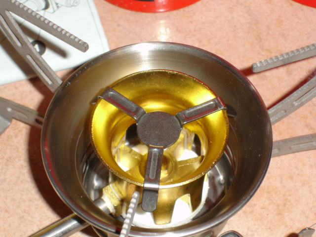

С испарителем - выглядит характерно. Типично - в пламени горелки купается трубочка, через которую проходит топливо. Это самый распространенный вариант. Иногда эта трубка проходит горизонтально над горелкой, чуть сбоку, иногда выглядит как петля, охватывающая горелку - так, чтобы ее пламенем омывало. А бывает рядом с головкой горелки торчит вертикальная трубочка около 6 мм диаметром.
По-любому, есть некий нагревной элемент, в котором жидкое топливо испаряется за счет тепла пламени горелки.
Советские примусы и часть моделей шведского Primus'а трубок не имеют, у них топливо испаряется в корпусе горелки, куда жиклер ввернут. Но и у них есть характерная деталь - отражатель пламени, обычно по форме напоминает перевернутый колокольчик или чашу, края которой омываются пламенем, а основанием этот отражатель закреплен на корпусе, передавая тепло. Чаще всего отражатель этот - медный, но на советском примусе Шмель-2 он был стальным.
Эрго: горелка, оснащенная деталью, отражающей пламя вверх, особенно медной деталью, особенно массивной - скорее всего, будет работать и на морозе (если речь о газовой).

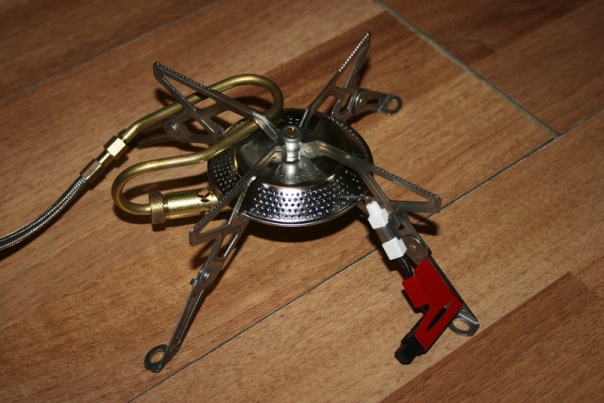

Факельные горелки тоже бывают с испарителем. Я, правда, знаю единственную - Kovea Hestia Torch, но допускаю, что есть и другие. Правда, штука достаточно редкая.
А смысл встраивать в газовую горелку испаритель - в том, что зону испарения жидкого газа вынести из баллона в испаритель, который подогревается пламенем.
Обычный газ кипит при температуре около 0 градусов. Чуть холоднее - и пламя или становится с гулькин... нос :D, или вообще гаснет. Кроме того, при испарении газ забирает энергию, и оставшийся в баллоне жидкий газ охлаждается. Скажем, уже при +10 газовый баллон после 5-7 минут работы покрывается инеем.
Если же испарение происходит не в баллоне, а где-то еще, то газ в баллоне не охлаждается дополнительно, давление в баллоне не падает, газ устойчиво подается в зону испарения (либо в корпус горелки, либо в трубку-испаритель). Даже если газ не зимний, а на улице -15 - возьми баллон в руки, чуть подогрей его - и давления, которое создастся в баллоне, уже хватит, чтобы подать газ в испаритель, и ты получишь нормального размера пламя.
А чтобы получить нормальное пламя на морозе от горелки без испарителя, надо баллон греть - громоздить его на котелок, где поднимается горячий воздух. А перегреешь - не обессудь... рванёт.

Кстати, Андрей, на Диле только что нашел факельную горелку с испарителем. Ковеевская стоит от 1.6 до 2 тыс. руб, а эта - $13.6, т. е. порядка 450 руб.
