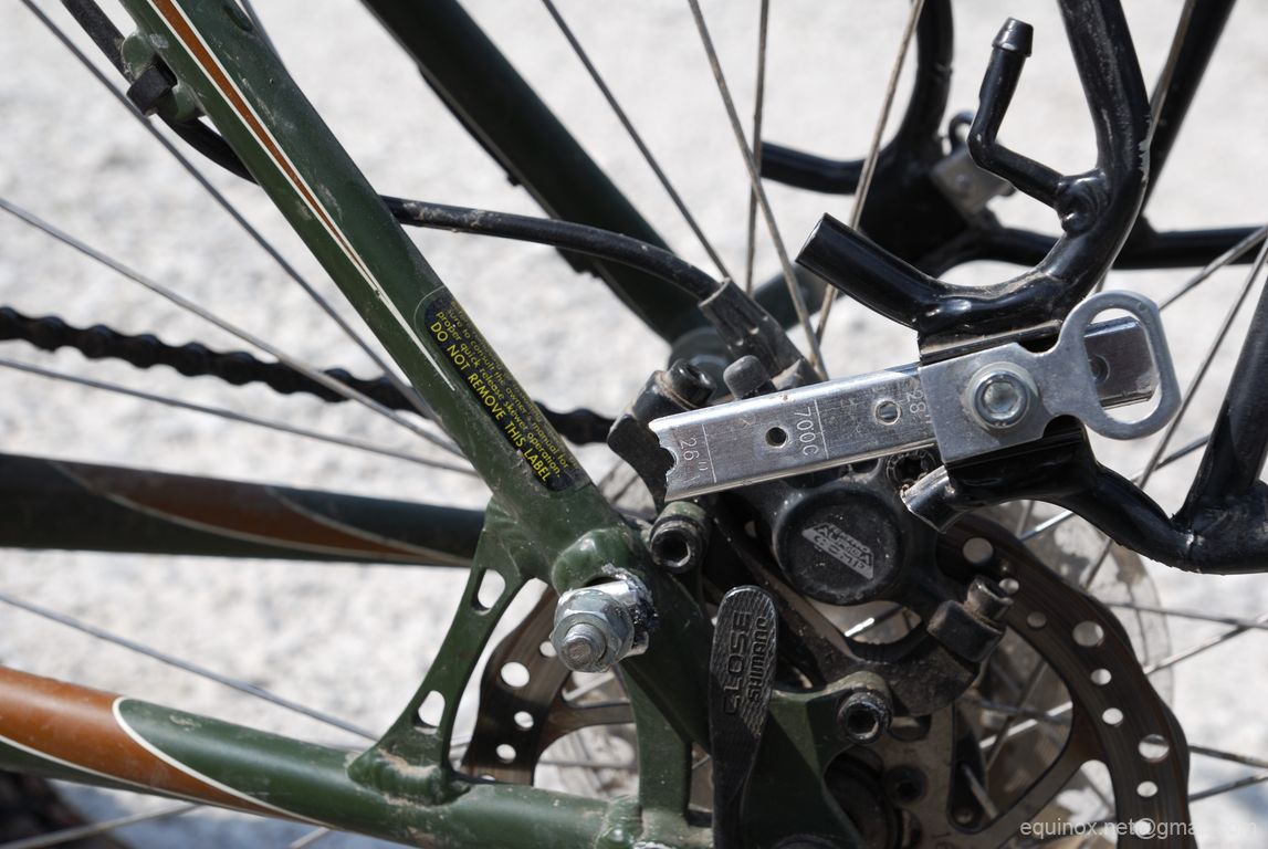

Крепление багажника на Mongoose Tyax
Gromozeka
Мне кажется зря ты этот багажник назад сдал, ведь дело не в нем, а в твоей раме. Можно было что-нибудь придумать. А вариант с Плужниковым недорогим не получится, овес нынче..., сами понимаете. И нужны такие багажники в основном для "сурового волгоградского велотуризма". :)

Кстати вот тут на фотках багажника для "сурового волгоградского велотуризма" только две стойки, а в моем варианте есть еще так называемая "собачья нога". Так вот сумарная толщина всех этих стоек в месте крпеления винтом как раз где-то 10-12 мм - не такая уж большая разница по сранвению с предлагаемой Leo бонкой.
Багажник с "собачьей ногой", сам по себе не плох, но вот способ его крепления а дропауту рамы с помощью хлипкой консольной выдвижной планочки, кажется мне весьма сомнительным.
Leo, речь ведь не идет об изготовлении нового супербагажника. Повторюсь, к Плужникову стоит обратиться за советом по узлу крепления к этой раме, и еще - у него есть сварка с аргоном.
Gromozeka, по фоткам не очень хорошо видно, вопросы:
- со стороны переклюка есть ли ниже отверстия для стойки багажника достаточно плоского места, чтобы разместить там толстую вставку?
- со стороны калипера геометрия "посадочного места" для стойки аналогична?
Идея такая. Если плоское место есть, вырезать из толстого алюминия вставку-прокладку по форме дропаута, так, чтобы прокладка эта опускалась от отверстия на 10-15-20 мм (сколько места есть). И сделать ее такой толщины, чтобы не гнуть стойки багажника. Я имею в виду крутой изгиб.
Смысл идеи - чтобы стойка работала, как положено, исключительно на сжатие, а болт работал на срез, но не на изгиб или растяжение в районе шляпки.
Вешать стойки на нижнее перо - последнее дело. Я бы не рискнул в таком варианте возить более 10 кг по неровной местности. Довольно тонкие трубки, они не рассчитаны на боковую нагрузку в этом месте, да и сварному шву не поздоровится.
Бонка, предлагаемая, Leo, тоже вызывает сомнения. Там и болт, и сама бонка получит нагрузку на изгиб и растяжение. А значит, вероятно повреждение резьбы, что в походных условиях не есть гут.
Я не механик, у меня есть только чувство материала, основанное на практике в этих самых условиях. Помню, Пал Саныч, что ли, рассказывал, как кто-то из политехников, инженеров-механиков целую лекцию прочитал насчет прочности резьб М4. Типа, ее должно быть с запасом.

Рассуждения насчет диаметра резьбы касаются багажника, у которого с каждой стороны стойки крепятся на один болт.
На современных рамах сплошь резьба М5, насколько понимаю. Сейчас у меня "двухстоечный" багажник от Плужникова, с каждой стороны по две стойки, и каждая стойка крепится на отдельный болт. Итого 4 болта М5. Такая конструкция выглядит вполне солидно, и Влад Плужников подтверждает, четыре болта М5 работают надежно, не срезаются.
Это на моей раме. Если же на вашей раме доступно только одно отверстие для багажника, я рекомендовал бы не надеяться на авось, а пересверливать на шестерку. Если есть возможность - нарезать резьбу М6, что еще надежнее. Но это надо смотреть конкретный дропаут.
Спасибо, конечно, за советы. Но вот пересверливать вел ради багажника я не буду - это точно. Фиг с ним. Буду на горбу возить 60 литровый рюкзак. Может я ненормальный, но калечить вел ради багажника о-о-очень не хочется. По поводу отверстий в дропауте - там оно только одно, и находится очень близко к "козырьку" (не знаю как по другому этот "упрочняющий элемент назвать"). Подумываю над тем, чтобы поставить просто на подседел багажник (чтобы можно было гитару с собой возить, да пару бутылок с водой прицепить), но это уже далеко-о-о потом.
Ну не поворачивается у меня рука калечить велосипед за 12 тыр ради установки багажника за 800р.

А про крепление на перо...я вот тут подумал...если трубку какую примострячить (чтобы равномерно нагрузка на перо ложилась), то, может, оно и лучшее будет, чем через бонки и подкладки всякие. Но это надо очень точно с размерами подгонять, а мне же в многодневные походы не ходить...
Просто жену хотелось по-максимуму разгрузить. А кто хочет рассмотреть раму поближе (для пущего полета инженерной мысли) - во вторник постараюсь на покатушке быть (жена в связи с ранним возвращением с последней обещала и во вторник отпустить ;) )
p.s.: Если какие ещё идеи по поводу крепления будут появляться - выкладывайте. Мало ли...народу пригодится. :удивлен:ops:
Сварке плохо придется. Которой нижнее перо к дропауту приварено.
И все же, чем так не нравится вариант с широкой толстой прокладкой?

Я сейчас, для интереса, провел ориентировочный прочностной расчет. Так вот, получилось, что при резьбе М5 допускаемая нагрузка на срез примерно 95 кгс, то есть 190 кг на багажнике. Это конечно статическая. Для динамической нагрузки (езда по кочкам) максимальную нагрузку можно смело уменьшить вдвое, то есть до 95 кг. Я однажды проводил "проверку" своего багажника. Подвозил друга, весом 85 кг. :D Винты не срезались, так, что расчеты подтвердились. Правда, спицы потом пришлось менять :D . У меня, за всю походную практику не было ни одного среза винтов М5.
Почему винты иногда срезаются? Самая частая причина - ослабление затяжки и как следствие - самоотвинчивание, тогда на каждой кочке багажник бьет по винтам и нагрузка резко возрастает.
В случае установки винтов М6 допускаемая нагрузка на срез конечно ещё увеличится, но длина резьбы на дропауте останется прежней, а она и так выбрана минимально допустимой для М5, а для М6 она должна быть больше (шаг резьбы больше), следовательно риск самоотвинчивания увеличится.
Посчитал я нагрузку на изгиб для этой Бонки. В случае плотного прилегания поверхности А к дропауту, как и написано в технических требованиях, допустимая нагрузка на стойке багажника 150 кгс. А про какое растяжение речь, я вообще не понял, нет его там.
В расчетах я принимал "сигма" текучести - 250 мПа, а "тау" среза - 75 мПа.
Желающие могут проверить.
