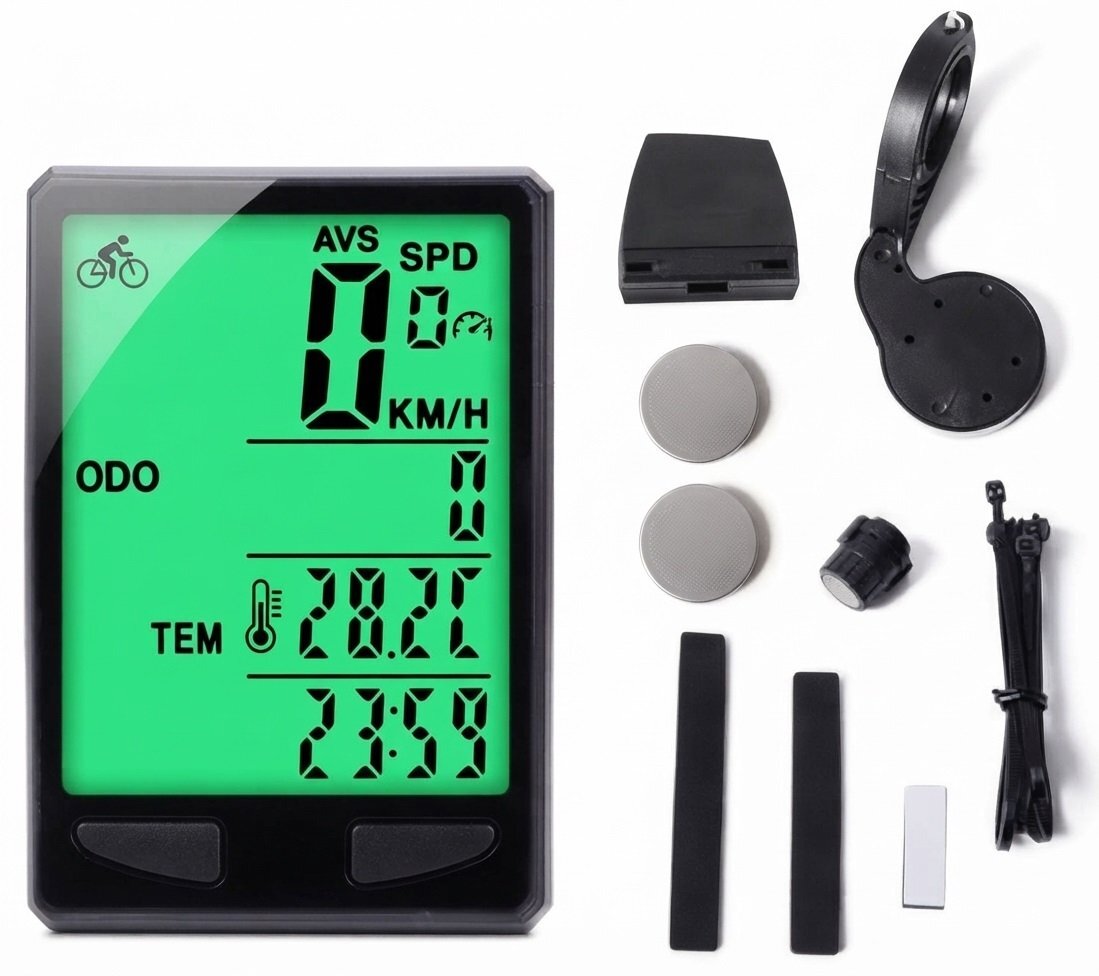

    Проверка комплектации и подготовка элементов
    Сперва откройте упаковку и разложите все составляющие перед собой. Стандартные наборы включают сам компьютер, крепление, датчик скорости и движения, провода или модули, а также крепежные стяжки. Обязательно изучите инструкции, где описаны ключевые особенности конкретного велокомпьютера.
    Надо, чтобы батарея имела полный уровень заряда. В разные комплекты элемент питания укладывается с защитной лентой, её следует извлечь перед включением. Если используются сенсорные блоки, убедитесь, что передаваемые сигналы поступают без сбоев.

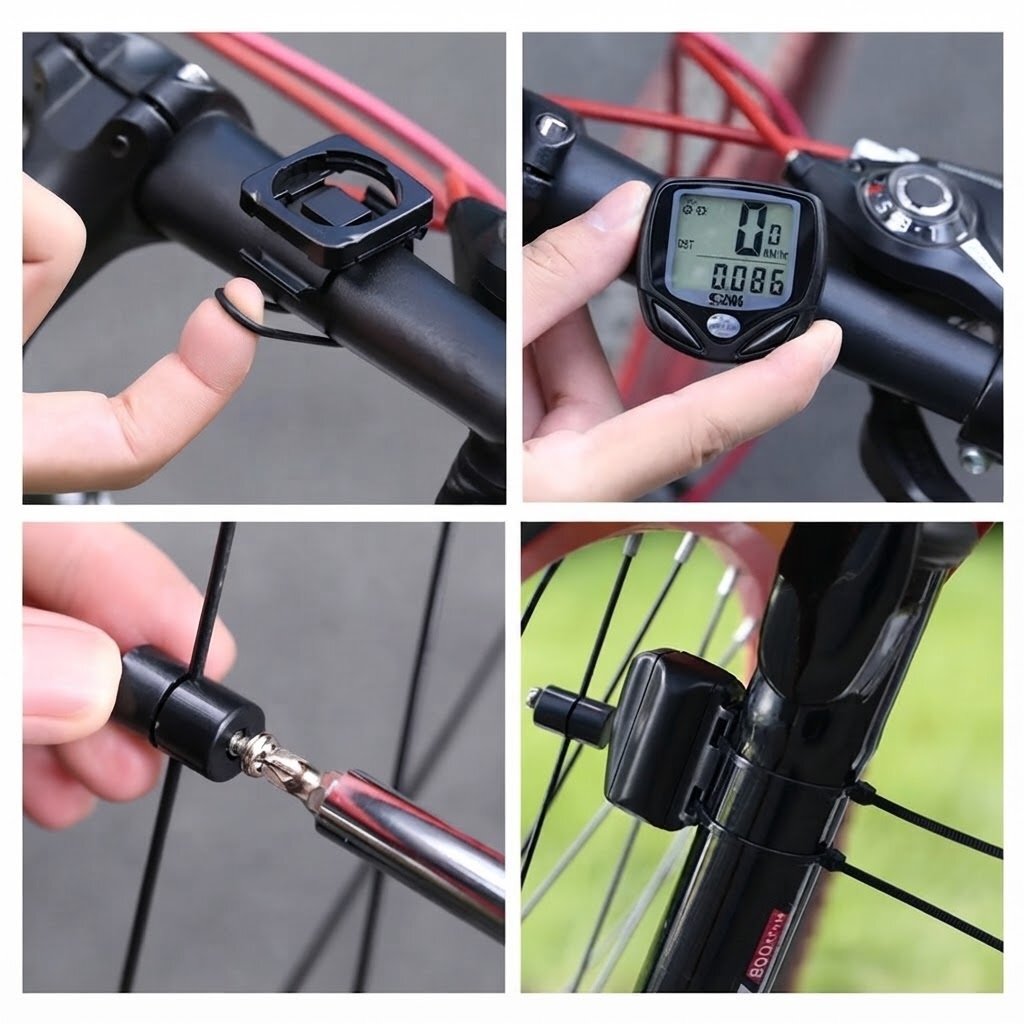

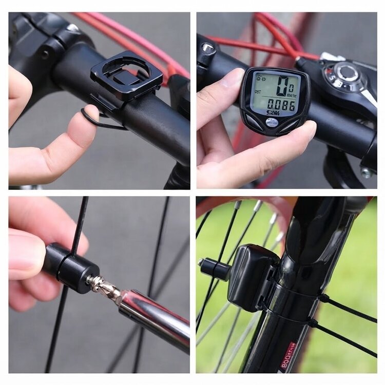

    Как установить датчик и магнит
    Следующий ответственный этап - это прямой монтаж считывающих компонентов. От того, насколько корректно выполнено крепление, зависят все итоговые показания. Когда велосипед находится в движении, геркон внутри герметичного корпуса реагирует на каждый оборот колеса, отправляя массив данных на консоль.
    Монтаж элементов на вилку и спицы
    Оснащая свой велосипед считывающими элементами, возьмите герконовый датчик и закрепите его на ножке вилки при помощи стяжек. Обычно его ставят на передний амортизатор, но если вы используете станок, сенсор переносят на заднее колесо. Затем установите магнит на спицы. Важно разместить его так, чтобы он проходил строго напротив метки на корпусе считывателя.
    Многие производители наносят специальную засечку, указывающую на центр чувствительной зоны. Нужно, чтобы проходящий элемент не задевал корпус при вращении, ведь любое трение мешает свободному ходу обода.
    Настройка зазора и центровка рабочей зоны
    Чтобы ваш велокомпьютер правильно фиксировал каждый импульс, зазор между деталями должен составлять от 1 до 5 мм. Однако здесь кроется частая ошибка. Минимальный зазор сам по себе не гарантирует срабатывания, именно это произошло у автора одной форумной темы. По его отзывам, элемент стоял практически вплотную, но качественный велокомпьютер не считывал обороты, так как точка прохождения находилась выше рабочей зоны.
    Смещение буквально на пару миллиметров в сторону от метки приводит к тому, что сигнал теряется. Поставьте считыватель чуть рядом или скорректируйте высоту на спице. Если всё сделано верно, ваш велокомпьютер станет стабильно отображать, как меняются средняя скорость и пройденное расстояние, вне зависимости от размера колеса, раскрывая все свои дополнительные функции.
