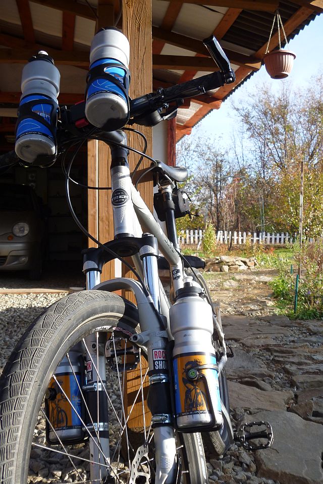

Гость Опубликовано 3 ноября, 2010 Жалоба Поделиться Опубликовано 3 ноября, 2010 Мне тоже нравится идея с перевозкой ёмкостей с водой на стойках вилки. 2,5 л (2 бутылки) у меня умещаются во внутрирамном пространстве. Если подцепить ещё пару 1,5 литровых бутылок к вилке - то вопрос с перевозкой воды был бы решён практически в любой походной ситуации. И распределение веса по осям улучшается и рюкзак освобождается только для вещей и продуктов. Если какие-то готовые конструкциии? Цитата Ссылка на комментарий Поделиться на другие сайты Поделиться

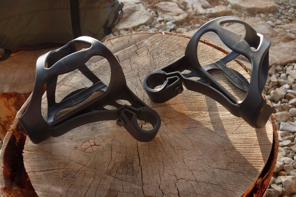

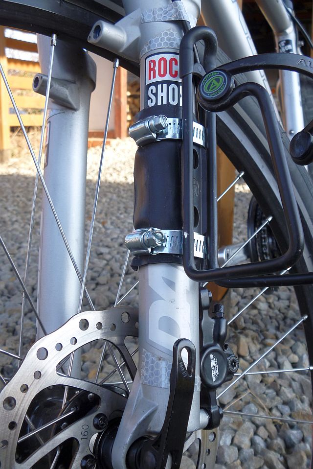

Шкипер Опубликовано 4 ноября, 2010 Автор Жалоба Поделиться Опубликовано 4 ноября, 2010 И еще вопрос к Шкиперу, наверно, как крепить флягодержатель к вилке - вроде у тебя на фотках видел именно так обстоят дела?Берутся обычные водопроводные раздвижные хомуты 20 - 40 мм или 32 - 50 мм (10-13 руб каждый), камеры от резины для подкладки и получается удобное надёжное крепление, на которое чуть ли не ногами можно становиться Две литровых фляги и минимальный запас воды уже есть (см.фото). Я не велоакробат и не велогонщик, поэтому балансировка и аэродинамика меня меньше всего интересуют, я эти фляги вообще не чувствую. ВОДА - наше ВСЁ !!! Это без еды можно весь день в седле проторчать, но без воды, особенно в жаркую пору - прямой путь к мумификации, поэтому вопросы перевозки запасов воды становятся самыми важными. Гидраторы любят ездить на спине и они больше для спорта, некогда гонщику отвлекаться на извлечение и откупоривание фляги, а туристу спокойней, когда у него запас воды под пять литров и не надо кипятить воду из луж. Гидратор, который обычно имеет ёмкость 2 л - маловато будет, а два гидратора - дороговато, не каждый выложит около 1,5 тыс. руб за эти нежные изделия, которые любят уход и аккуратное обращение. Если найти раздвигающиеся держатели (говорят есть такие), то там вполне можно перевозить 1,5 литровые ПЭТ бутылки, хотя я видел, что их и в обычных держателях перевозят, только втыкают крышкой вниз. Правда, при таком способе можно без воды остаться, немного недозакрутил крышку и ... Мной этим летом испробован способ перевозки литровых фляг на руле при помощи специальных держателей (см. фото), очень неплохой вариант, только про велосумку на руле придётся забыть. Четыре литра воды, незаметно сидящих на велосипеде и вся жара по "бую" Цитата Я почему вредным был? Да потому что у меня велосипеда не было. А теперь я сразу добреть стану! (м-ф «Простоквашино») Ссылка на комментарий Поделиться на другие сайты Поделиться
