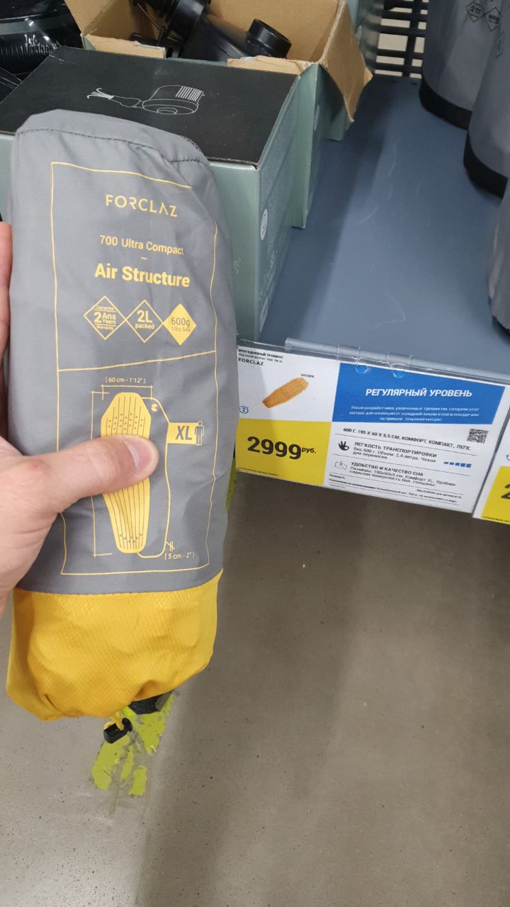

Да, кстати, по поводу цен на надувастики. Недавно я в декатлоне щупал вот такой ковёр https://www.decathlon.ru/naduvnoj-matras-trek-700-xl-id_8493806.html
За 3 тыщи вполне себе вариант даже для скептиков, просто чтобы попробовать как оно.
