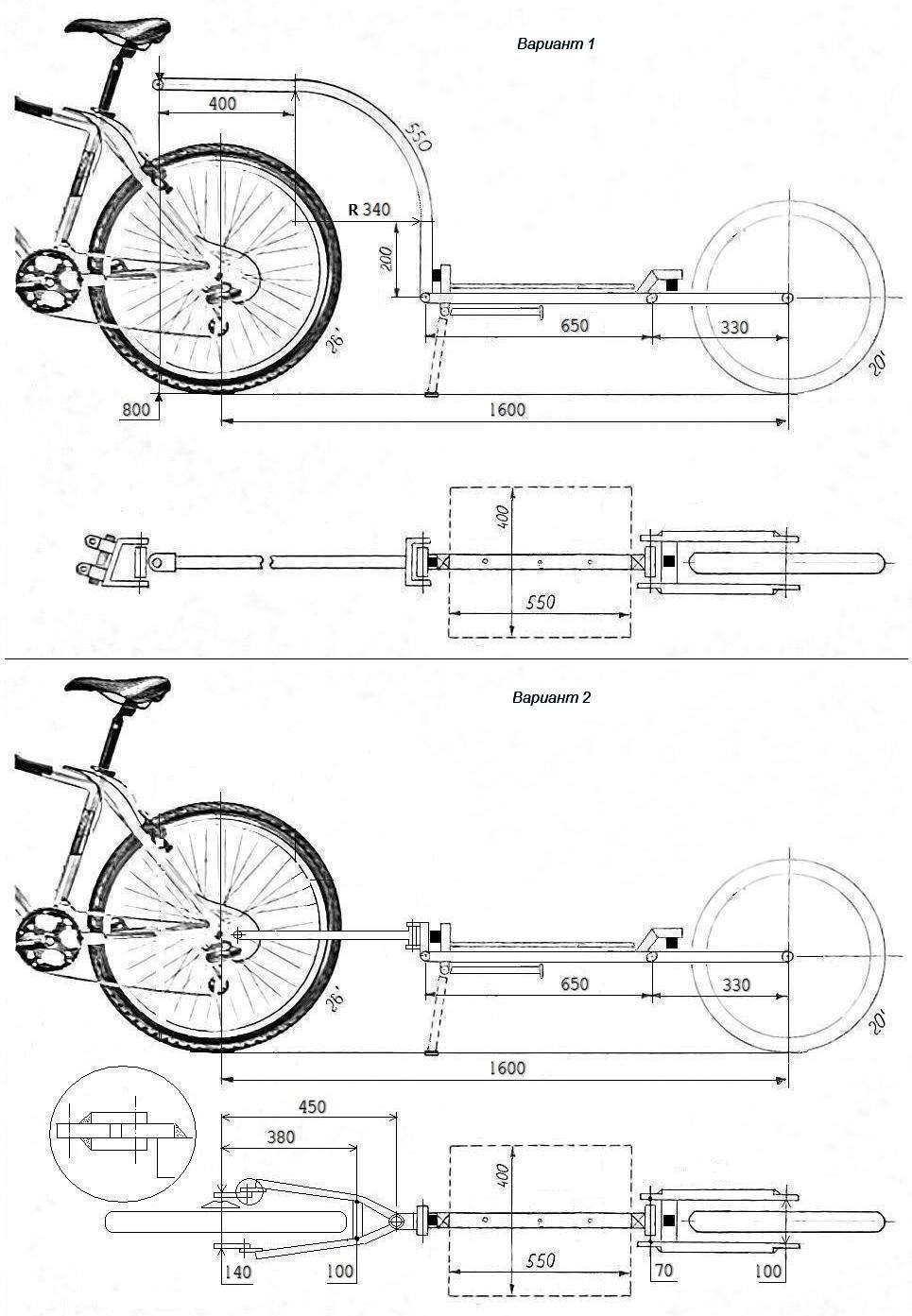

Вадим Есин Опубликовано 10 ноября, 2018 Автор Жалоба Поделиться Опубликовано 10 ноября, 2018 (изменено) По многочисленным просьбам велолюбителей,публикую эскизы изделия с двумя вариантами крепления:1. За подседельный штырь (нагрузка до 50 кг; масса - 8,5 кг)2. За ось колеса ч/з переходник (нагрузка до 30 кг; масса - 7,5 кг)Первый - дёшево, надёжно и практично!Второй - для эстетов. Изменено 10 ноября, 2018 пользователем Вадим Есин Комедиант 1 Цитата Ссылка на комментарий Поделиться на другие сайты Поделиться

Вадим Есин Опубликовано 19 октября, 2019 Автор Жалоба Поделиться Опубликовано 19 октября, 2019 (изменено) Вот вариант попроще. Критика и пожелания приветствуются! ) ТТХ: Грузоподъёмность = 30 кг. Размер платформы: 60*30 см. Масса прицепа - 6,2 кг. Колесо - 20', ось - 10 мм. Материалы: сталь, фанера. Изменено 19 октября, 2019 пользователем Вадим Есин Цитата Ссылка на комментарий Поделиться на другие сайты Поделиться

pasha Опубликовано 19 октября, 2019 Жалоба Поделиться Опубликовано 19 октября, 2019 (изменено) А ты откажись от критики, а посоветуй как улучшить конструкцию, и все это аргументированно сучетом технологичности конструкции. Тогда любой автор тебе спасибо скажет и боються будет нечего.Антон, ну если я за автора придумаю что-то, то это будет не камильфо и вред для его творческой души. Лучше тыкнуть в ошибки и пусть человек думает и изобретает дальше. Только можно это я сделаю чуть позже и.к. сегодня расслабился немного. Изменено 19 октября, 2019 пользователем pasha Цитата Ссылка на комментарий Поделиться на другие сайты Поделиться
Вадим Есин Опубликовано 20 октября, 2019 Автор Жалоба Поделиться Опубликовано 20 октября, 2019 (изменено) Обратите внимание! 1. На фото и видео, вилка сцепки под небольшим углом к плоскости платформы!!! Конечно же, её не грузом согнуло, а специально так приварено к втулке вращения. Сделано это для того, что бы в одном положении вилки - она цеплялась к 26-29 колёсам; а перевернув её (угол изменится) - подходила к 20-24 колёсам. Т.е. платформа прицепа будет относительно горизонтальна для велика с любыми колёсами. 2. В следующих прицепах я приваривал вилку к втулке уже не под углом, а просто со смещением. Смотри эскиз! ) Изменено 20 октября, 2019 пользователем Вадим Есин Цитата Ссылка на комментарий Поделиться на другие сайты Поделиться
pasha Опубликовано 22 октября, 2019 Жалоба Поделиться Опубликовано 22 октября, 2019 Вот вариант попроще. Критика и пожелания приветствуются! ) ТТХ: Грузоподъёмность = 30 кг.Начну с того, что русский человек в последнюю очередь посмотрит в инструкцию про грузоподъёмность, а до этого он положит добротный мешок с картошкой, который не оставит от этой конструкции хорошего впечатления. Объясню. Крепление к дропаутам оченгь ненадёжное и будет елозить, вращаясь по оси эксцентрика и в поворотах будет вектор на скручивание, который усугубит. Из-за того, что колесо вынесено в коней конструкции, то вес рапределится поровну на дропауты и колесо. На дропаутах будет 15 кг, а в моментах кручения в поворотах по 15-20 на каждый. это их прикончит быстро, а если учесть перегруз, то вообще ахтунг капут. Цитата Ссылка на комментарий Поделиться на другие сайты Поделиться
Вадим Есин Опубликовано 22 октября, 2019 Автор Жалоба Поделиться Опубликовано 22 октября, 2019 Крепление к дропаутам оченгь ненадёжное и будет елозить, вращаясь по оси эксцентрика и в поворотах будет вектор на скручивание, который усугубит. Пластина дополнительно прижимается к перьям стальным хомутом (на видео сказал).Скручивание происходит в поворотном узле - соединение вилки с рамой прицепа.Ось поворотного шарнира Ф10 мм + в резиновой втулке, для гашения ударов. У всех "одноколёсников" колесо располагается за платформой, ездят же. Цитата Ссылка на комментарий Поделиться на другие сайты Поделиться

Вадим Есин Опубликовано 22 октября, 2019 Автор Жалоба Поделиться Опубликовано 22 октября, 2019 Дополню ответ: - На велосипед всегда будут действовать скручивающие, дёргающие и прочие силы, независимо от модели прицепа.- Моя стальная конструкция возможно превосходит по прочности некоторые алюминиевые модели и велосипеды.- Скорее всего, при перегрузках пострадает байк, чем прицеп. Тут сложно прогнозировать и думать за других.- Сколько грузить, как закрепить, по каким дорогам ездить и с какой скоростью - всё равно, это каждый решает сам!- Изделие позиционируется, как добрая тележка для вашей рабочей лошадки. Без гламура и понтов. Ы22 - б 1 Цитата Ссылка на комментарий Поделиться на другие сайты Поделиться
