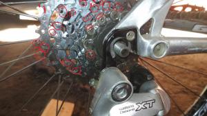

Evinet Опубликовано 18 сентября, 2018 Жалоба Поделиться Опубликовано 18 сентября, 2018 Крутишь битеншн, чтобы верхний ролик был максимально близко к большой звезде кассеты, но чтобы при этом переклюк нормально закидывал на неё цепь, и ни за что не цеплялся и не тёрся. Цитата Ссылка на комментарий Поделиться на другие сайты Поделиться

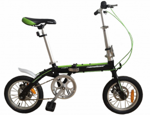

zogar Опубликовано 2 июня, 2019 Жалоба Поделиться Опубликовано 2 июня, 2019 (изменено) Приискиваю маломерный складничок 14", желательно с планетаркой, но т.к. моделей мелкоколёсников в природе вообще мало наблюдается, то интересен вариант установки планетарной втулки в односкоростной вел. Присмотрел недорогую модель 14", аналог Langtu TF100, с дисковыми тормозами - это 14" NAMELESS F014D, который стоит на 5 -6 т.р. дешевле. 14" NAMELESS F014D - http://namelessbike.com/nameless-14-f014d/ Иинтересует какой OLD у 14" NAMELESS F014D?Если подходящий, то какие модели планетарок под дисковые тормоза подойдут? Изменено 2 июня, 2019 пользователем zogar Цитата Ссылка на комментарий Поделиться на другие сайты Поделиться

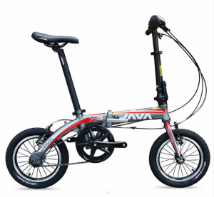

zogar Опубликовано 15 июня, 2019 Жалоба Поделиться Опубликовано 15 июня, 2019 (изменено) 14" Nameless F014OLD (сзади):: 120 мм. Вес: 11.0 кг., база 85 см. Прикинул, что хлопот с переспицовкой колеса и установкой планетарки выше головы - правильнее будет покататься на односкоростном и если сильно зайдёт, то в дальнейшем прикупить готовый, с 3-х скоростной планетаркой и на полтора кило легче, 14" JAVA X3 - https://ru.aliexpress.com/item/The-new-14-inch-aluminum-alloy-folding-bike-Ultralight-JAVA-X3-Double-Brake-bicycle/32642753432.html Изменено 15 июня, 2019 пользователем zogar Цитата Ссылка на комментарий Поделиться на другие сайты Поделиться

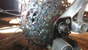

Belka205 Опубликовано 25 июля, 2019 Жалоба Поделиться Опубликовано 25 июля, 2019 Вот, кста, мне совершенно непонятно, почему вот эту вот ступенчатую дорожку для собачек с постоянным шагом делают.Делали бы с хитроперменным, собачка могла бы простенькую мелодию натренькивать.Естественно, свою, у каждого производителя. Cheekamas 1 Цитата Нас утро WCтречает прохладой... Ссылка на комментарий Поделиться на другие сайты Поделиться
DimasShishkin Опубликовано 25 июля, 2019 Жалоба Поделиться Опубликовано 25 июля, 2019 Вот, кста, мне совершенно непонятно, почему вот эту вот ступенчатую дорожку для собачек с постоянным шагом делают. Делали бы с хитроперменным, собачка могла бы простенькую мелодию натренькивать. Естественно, свою, у каждого производителя.Кстати, расширение продаж возможно тогда за счет съемных трещеток с разными мелодиями, типа "трещетка часть твоего стиля" у девочек розовая и нежная у мальчиков черная и "четкая". Цитата Ссылка на комментарий Поделиться на другие сайты Поделиться
Belka205 Опубликовано 25 июля, 2019 Жалоба Поделиться Опубликовано 25 июля, 2019 трещетка часть твоего стиля"Тогда уж логичней и проще ставить на колесо отдельный быстросьёмный диск со специальнорасположенными шпиньками, которые будут оттягивать что нибудь, долбающее потом по специальнонастроенным металлическим пластинам.Тупо выбор мелодий будет сильно шире. +Ой, такую хрень, но без велика, я уже где то видел. Цитата Нас утро WCтречает прохладой... Ссылка на комментарий Поделиться на другие сайты Поделиться
