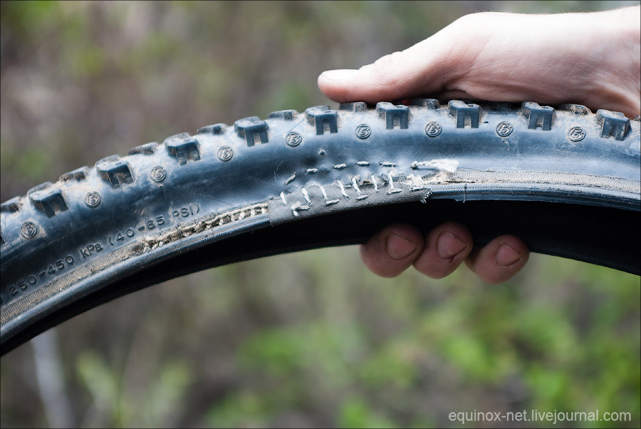

MIHAL_IVANYCH Опубликовано 12 августа, 2016 Жалоба Поделиться Опубликовано 12 августа, 2016 Вчера только дома заметил, вернувшись из покатушки, неприятное повреждение боковой поверхности шины - сквозной пробой примерно округлой формы, с рваными краями, диаметром до 4 мм.Покрышка continental speed king racesport, такая:http://www.bike-discount.de/en/buy/continental-speed-king-racesport-29-x-2%2C2-folging-159139/wg_id-8914Камера выпучилась, но не вылезла, возможно, потому что толщина 1,2 мм.Быстро погуглив, прихожу к выводу о лечении обычной латкой в несколько слоев клея для камер, на покрышке и латке, с зачищением и обезжириванием, естественно.Прошу совета бывалых, кто проходил эту процедуру, нет ли нюансов, например, может клей другой нужен.. Цитата Akkum34.ru Аккумуляторы для авто, мото, энергосистем - традиционные, EFB, AGM ... Шины и диски по самым низким ценам ... Бесплатная доставка Волгоград, Волжский!* Ссылка на комментарий Поделиться на другие сайты Поделиться
DimasShishkin Опубликовано 12 августа, 2016 Жалоба Поделиться Опубликовано 12 августа, 2016 (изменено) Уже не однократно лечил повреждения покрышек кордовой латкой из магазина "все для автосервиса". Полно разных размеров. Покупаешь там клей за 50 рублей и пару латок они рублей по 25 и все. Проблема решена. Цена 100 рубелей. Клей лучше купить с вулканизирующим эффектом (для холодной вулканизации). Приклеить и выдержать пару часов, лучше часов 6, Что бы хорошо схватилась конкретно и не было при накачке колеса тенденции к растяжению покрышки. Либо она была минимальна. Обычные латки для этого не подходят совсем. Они сразу тянутся. Кордовая внутри имеет нити, которые предохраняют покрышку от растяжения в этом месте и не дают выступать камере, плюс они плотные и толще и защищяют от проколов. На ходовых качествах не сказывается. Изменено 12 августа, 2016 пользователем DimasShishkin 027 и MIHAL_IVANYCH 2 Цитата Ссылка на комментарий Поделиться на другие сайты Поделиться

Evinet Опубликовано 12 августа, 2016 Жалоба Поделиться Опубликовано 12 августа, 2016 Недавно лечил покрышку от бокового пореза (около 1 см был). Сначала зашивал аккуратно порез, чтобы сильнее не расползался, а потом уже лепил латку с кордом, предварительно зашкурив/обезжирив. Цитата Ссылка на комментарий Поделиться на другие сайты Поделиться
MIHAL_IVANYCH Опубликовано 12 августа, 2016 Автор Жалоба Поделиться Опубликовано 12 августа, 2016 @Evinet,А чем шил? Цитата Akkum34.ru Аккумуляторы для авто, мото, энергосистем - традиционные, EFB, AGM ... Шины и диски по самым низким ценам ... Бесплатная доставка Волгоград, Волжский!* Ссылка на комментарий Поделиться на другие сайты Поделиться
Evinet Опубликовано 12 августа, 2016 Жалоба Поделиться Опубликовано 12 августа, 2016 Капроновыми нитками. Цитата Ссылка на комментарий Поделиться на другие сайты Поделиться

027 Опубликовано 25 августа, 2016 Жалоба Поделиться Опубликовано 25 августа, 2016 (изменено) Обычные латки для этого не подходят совсем. Они сразу тянутся. Кордовая внутри имеет нити, которые предохраняют покрышку от растяженияВ советских велоаптечках, емнип, такая латка была в комплекте. Или это в мотоаптечках? Ну, у меня была с собой всегда. И всегда был с собой крохотный рулончик тряпочной нетянущейся изоленты, чтобы в поле не заморачиваться с поклейкой покрышки (это намного сложнее, чем клеить камеру). Надуваешь камеру так, чтобы она была примерно, как внутренности покрышки, обматываешь (не сдавливая!) 5-10 см камеры этой изолентой (смотря какой длины порез на покрышке) и заправляешь обмотанным местом напротив пореза.Никто никуда не вылезает сотни км пробега. А чем шил?Все равно, чем. Это временная фиксация для качественного приклеивания. Нитки быстро раздербанятся любые. Изменено 25 августа, 2016 пользователем 027 MIHAL_IVANYCH 1 Цитата Никогда ничего не трогай на моей лодке! Ссылка на комментарий Поделиться на другие сайты Поделиться
