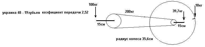

pasha Опубликовано 20 апреля, 2018 Жалоба Поделиться Опубликовано 20 апреля, 2018 @tRIDENT, специально для Вас пример напряжений на лисапеде "Украина". karavai4eg 1 Цитата Ссылка на комментарий Поделиться на другие сайты Поделиться
Гость tRIDENT Опубликовано 20 апреля, 2018 Жалоба Поделиться Опубликовано 20 апреля, 2018 И что доказывает эта схема? Тем более что цифры на ней имеют, мягко говоря, не совсем ясное происхождение Если вернуться к истокам, то я утверждал следующее: чем больше радиус задней звезды, тем меньше будет натяжение верхней ветви цепи и меньше будет усилие на звездах - и передней, и задней.Это - всё. Поэтому я по тяжелой дороге выбираю передачу с большими задними звездами - скажем, 3-й или 2-й. Но нужна же и скорость! Поэтому, чтобы получить нужное передаточное отношение, я включаю впереди 3-ю звезду. На передаче 3х2 возникает изрядный перекос цепи, и это не есть хорошо, но я на это иду. Очень близкое передаточное отношение я бы получил с передачей 2х4, но усилие на роликах цепи и зубьях обеих звезд было бы куда больше, а стало быть, больше был бы и износ. Поэтому я еду 3х2. А уж разбираться, от чего зависит натяжение цепи, мы стали позже, и это вообще был проходной момент... но за него почему-то зацепились.Так вот, вопрос: по основным моим соображениям есть опровержения?Если нет, то даже не знаю, стоит ли дальше спорить. Мне уже видно, что никто никого ни в чем не убедит... как обычно и бывает Но, с другой стороны, почему бы не поспорить? Цитата Ссылка на комментарий Поделиться на другие сайты Поделиться
Гость tRIDENT Опубликовано 20 апреля, 2018 Жалоба Поделиться Опубликовано 20 апреля, 2018 Кстати, Паша, в Вашей схеме я обнаружил ошибку.Впереди - рычаг 15 см, на него давит 100 кг. Через цепь усилие передается назад, и там, сзади, на таком же точно рычаге в 15 см... 100 кг превращаются в 39,7 кг Это как такое может быть? Куда делись еще 60,3 кг? Потому что я точно знаю, что усилия не берутся из ниоткуда и не исчезают в никуда. Наверное, в схеме все же ошибка. Цитата Ссылка на комментарий Поделиться на другие сайты Поделиться

027 Опубликовано 20 апреля, 2018 Жалоба Поделиться Опубликовано 20 апреля, 2018 (изменено) Кажется, я понял, в каком месте Пашу переклинило. В заднем колесе. То, что он говорит, правильно, вот только один нюанс — это относится к насмерть заторможенному колесу.Тогда — да, сила натяжения НЕПОДВИЖНОЙ цепи обратно пропорциональна диаметру передней звезды. Банальное правило рычага.Вот только рассматривать такой случай, как основной, обычному велосипедисту на приходит в голову, а только лишь Могучему Разрывателю Цепей. В нормальной же ситуации, когда лисапед едет, а не зажат насмерть в тисках, когда велосипедист нажимает на педали, а не бьет по ним кувалдой, усилие на цепи равно усилию на ободе, помноженному на отношение диаметра колеса к диаметру звезды. Все то же банальное правило рычага.Другими словами:вращающий момент на любом радиусе одного и того же колеса одинаков — закон природы;сила равна вращающему моменту, деленному на радиус (он же длина рычага);чем больше радиус, тем меньше сила. Изменено 20 апреля, 2018 пользователем 027 Цитата Никогда ничего не трогай на моей лодке! Ссылка на комментарий Поделиться на другие сайты Поделиться
