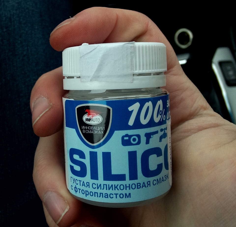

Валера5555555555 Опубликовано 12 апреля, 2018 Жалоба Поделиться Опубликовано 12 апреля, 2018 Закончил тестирование смазки на основе силикона с фторопластом. Осенью по сырой погоде -сейчас по сухим пескам, Остановился на 300 км на одной смазке.Все эти 300 цепь сухая и не скрипит. SILICOT gel 40 гр цена 240р. есть 400гр цена 950р. последнюю хорошо покупать в складчину,экономичней. Разводил бензином " Калоша" флакончик 50мл, заканчивался разводил еще. Почему не все сразу? Да потому что гель использовал для всего что можно смазывать. Эксперимент удался мне понравилось что все чисто и не скрипит. Если кому интересно попробуйте, да и гель пригодиться на все другие нужды. 027, Evinet, MIHAL_IVANYCH и 1 другой 4 Цитата Ссылка на комментарий Поделиться на другие сайты Поделиться

Billy_Costigan Опубликовано 12 апреля, 2018 Жалоба Поделиться Опубликовано 12 апреля, 2018 Я силикот в автодоке заказывал (не гель, а простой в тюбике, не знаю чем отличается от геля). Использую его для смазки резинок при переборке вилок, да и в хозяйстве много где его можно заюзать. Цитата Ссылка на комментарий Поделиться на другие сайты Поделиться
pasha Опубликовано 12 апреля, 2018 Жалоба Поделиться Опубликовано 12 апреля, 2018 Есть мнение, что силикон не подходит для смазки металла. Цитата Ссылка на комментарий Поделиться на другие сайты Поделиться
andrey_9999 Опубликовано 12 апреля, 2018 Жалоба Поделиться Опубликовано 12 апреля, 2018 Тоже заинтересовался, но только не для цепи а для вилки. Погуглив нашел тутhttps://teplo-volgograd.ru/shop/category/uplotnitelnye-materialy/smazki Цитата Ссылка на комментарий Поделиться на другие сайты Поделиться
John Galt Опубликовано 13 апреля, 2018 Жалоба Поделиться Опубликовано 13 апреля, 2018 Я так понимаю разбавить до жидкого состояния, смазать, покрутить педали пару минут чтоб распеределилась по цепи в звенья попала, дать постоять чтоб впиталось и протереть насухо все лишнее?Цепь получается чистая будет и кассета тоже? Тогда стоит попробовать Цитата ... самое ценное в жизни то что не вечно, цените тех кто рядом... СЕЙЧАС!!! завтра, возможно, будет уже поздно... Ссылка на комментарий Поделиться на другие сайты Поделиться
alex_47_2009 Опубликовано 13 апреля, 2018 Жалоба Поделиться Опубликовано 13 апреля, 2018 (изменено) Валер, какая пропорция разведения оптимальна? Вот инфа от производителя: В повседневной жизни силиконовые смазки считаются самыми популярными. Они прозрачные, не боятся грязи и пыли, выдерживают достаточно широкий диапазон температур, применимы к любого рода материалам (дерево, железо, пластик и др.), обладают хорошими смазывающими свойствами. Но из-за своей консистенции могут течь.Мы создали силиконовую смазку, которая прочно держится на любой поверхности – silicot gel.Это плотная липкая силиконовая смазка, которая четко ложится на смазываемую поверхность. Хорошая адгезия позволяет использовать SILICOT GEL для любых ненагруженных трущихся деталей, а срок её службы в 2-3 раза выше обычных силиконовых смазок.Густая термовлагостойкая смазка с фторопластом(от -50 до 250 С) не высыхает и не пропускает влагу, наносится долговечным и плотным слоем. Изменено 13 апреля, 2018 пользователем alex_47_2009 Цитата Ссылка на комментарий Поделиться на другие сайты Поделиться
Константин_VLG Опубликовано 13 апреля, 2018 Жалоба Поделиться Опубликовано 13 апреля, 2018 SILICOT gel 40 грЦена от 204р в EMEXИнфы ради: она в основном используется в движущихся пластиковых узлах, а так же в качестве герметика в аквабоксах экшен камер и прочих местах где присутствует резиновый уплотнитель. Юзал ее в минувшем сезоне в неразбавленном виде, наносил на пины цепи, прогревал термофеном чтоб просочилась в пин получше, срань с дороги не цепляет, дожди держит, пробег до "характерного шелеста не смазанной цепи" составил порядка 380-400км. Взял ее на заметку как следующую после окончания используемого сейчас IceWAX. 027, TauRus и gven 3 Цитата http://vk.com/kebelyaev Ссылка на комментарий Поделиться на другие сайты Поделиться

Валера5555555555 Опубликовано 13 апреля, 2018 Автор Жалоба Поделиться Опубликовано 13 апреля, 2018 John Galt , все правильно понял я разводил до густоты подсолнечного масла ,протекает на пины хорошо ! Цитата Ссылка на комментарий Поделиться на другие сайты Поделиться
027 Опубликовано 13 апреля, 2018 Жалоба Поделиться Опубликовано 13 апреля, 2018 Тоже заинтересовался, но только не для цепи а для вилки.В смысле, для макета вилки? Вот инфа от производителяЯ тебя умоляю, это не инфа, а маркетинговый буллшит. Инфа тут пока что от Валеры и Кости. I'll be back!!!И это правильно.Обидки мужику не к лицу. Цитата Никогда ничего не трогай на моей лодке! Ссылка на комментарий Поделиться на другие сайты Поделиться
027 Опубликовано 13 апреля, 2018 Жалоба Поделиться Опубликовано 13 апреля, 2018 (изменено) А вообще говоря, силикон, он и есть силикон. Масло очень текучее, даже если густое. Почти как эпоксидка.Чтобы оно не вытекало в малейшую дырочку, из него делают консистентные смазки, добавляя загустители типа мыла или чего-то длиннополимерного. Силиконка хороша своей гидрофобностью, и пыль на нее слабо налипает. Не слышал пока, чтобы кто-то густым силиконом цепи мазал, интересно.Как я понял, Валера повторил опыт Трайдента, который давно придумал бодяжить густую №158 в бензине и таким образом доставлять ее в пины цепи. Интересно было бы сравить результаты по грязеобразованию и пачкотне. Изменено 13 апреля, 2018 пользователем 027 Цитата Никогда ничего не трогай на моей лодке! Ссылка на комментарий Поделиться на другие сайты Поделиться

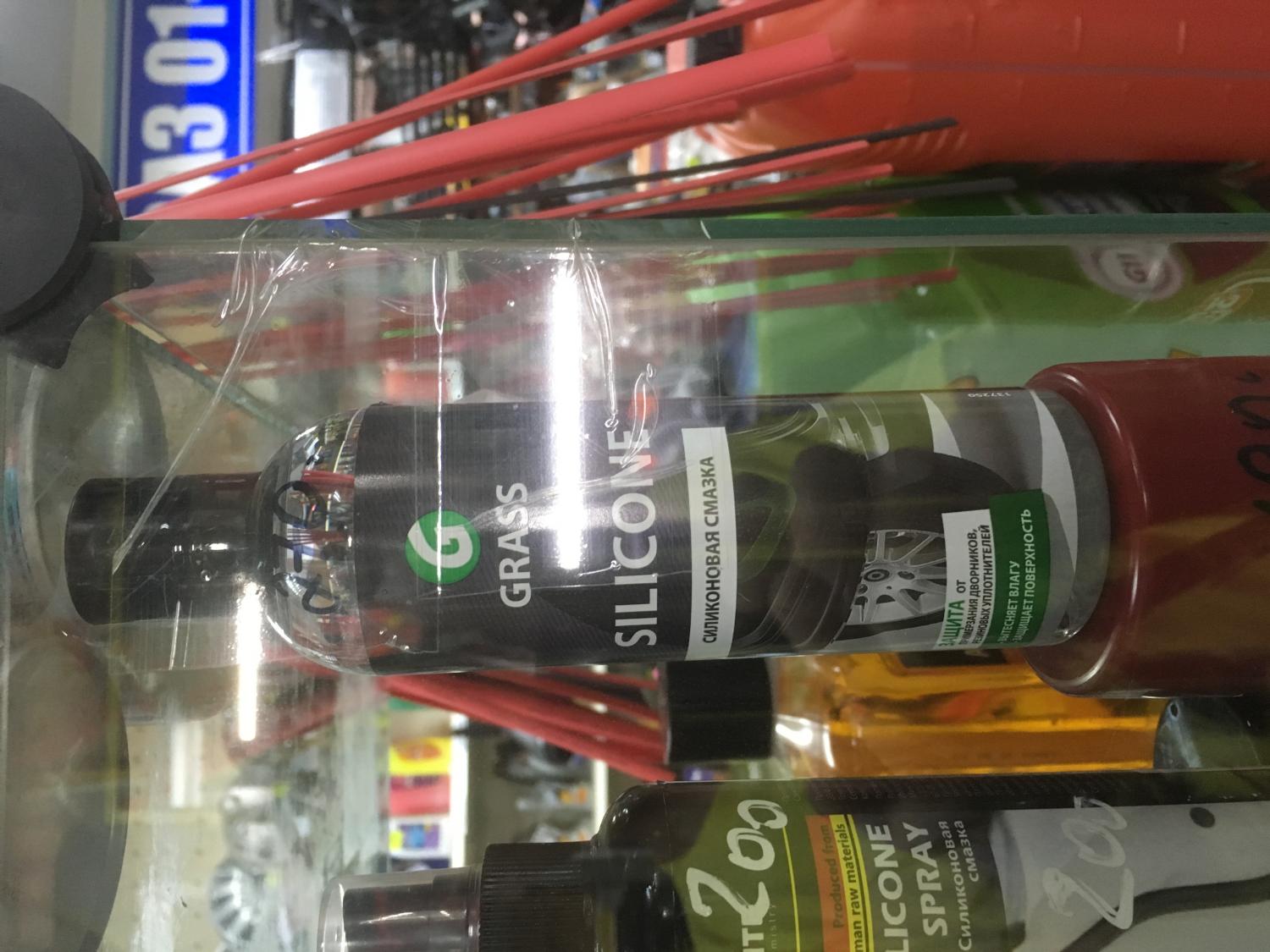

aloiz34 Опубликовано 21 мая, 2018 Жалоба Поделиться Опубликовано 21 мая, 2018 (изменено) Такое никто не пробовал? Написано от примерзания резиновых уплотнителей. Жидкая прозрачная. В соседнем отделе 220 р. Автомагазин на 2й продольной на красном где Хользунова. Изменено 21 мая, 2018 пользователем aloiz34 Цитата Ссылка на комментарий Поделиться на другие сайты Поделиться

Voron@ Опубликовано 1 июня, 2018 Жалоба Поделиться Опубликовано 1 июня, 2018 Такое никто не пробовал? Написано от примерзания резиновых уплотнителей. Жидкая прозрачная. В соседнем отделе 220 р. Автомагазин на 2й продольной на красном где Хользунова.Не подходит для цепи. Не держится в пинах. Цитата Ссылка на комментарий Поделиться на другие сайты Поделиться
pasha Опубликовано 2 июня, 2018 Жалоба Поделиться Опубликовано 2 июня, 2018 (изменено) не могу понять, как может пыль слабо на жидкостьВрут все. Налипает на силикон жутко. Верить надписям маркетологов нельзя. Не подходит для цепи.Нужно понять для каких целей это делать. Если для одной гонки--то да, если для месячного использования--то нет. Изменено 2 июня, 2018 пользователем pasha Цитата Ссылка на комментарий Поделиться на другие сайты Поделиться
Олимпиец Опубликовано 2 июня, 2018 Жалоба Поделиться Опубликовано 2 июня, 2018 для любых ненагруженных трущихся деталей Ненагруженных здесь ключевое. Для цепи не подходит. Силиконки легко выдавливаются из мест контакта. На автомобильных узлах иногда так стремительно уходит, что задиры появляются. Цитата Оптимальное количество велосипедов: n+1, где n - нынешнее количество велосипедов. Ссылка на комментарий Поделиться на другие сайты Поделиться
