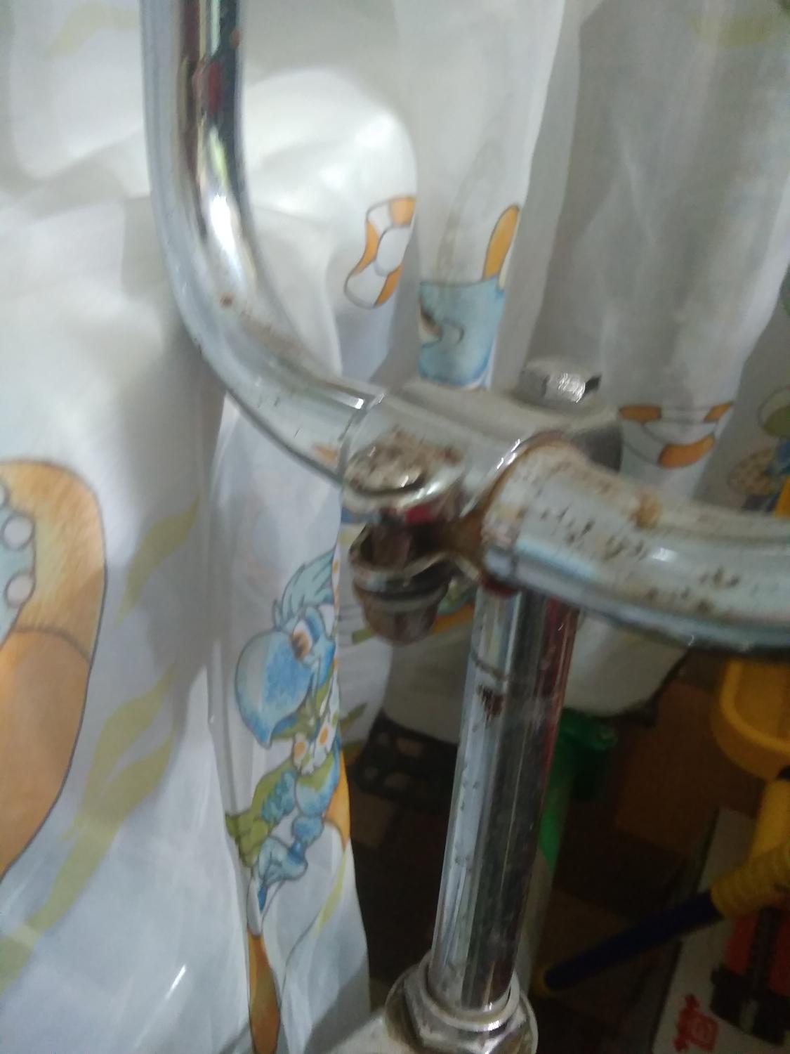

@karavai4eg, а где на фото вообще эксцентриковый зажим или если его нет, то куда его там надеть?
Ааа... ну так любой эксцентриковый зажим возьми и приспособь, с того же подседельного зажима, например.
