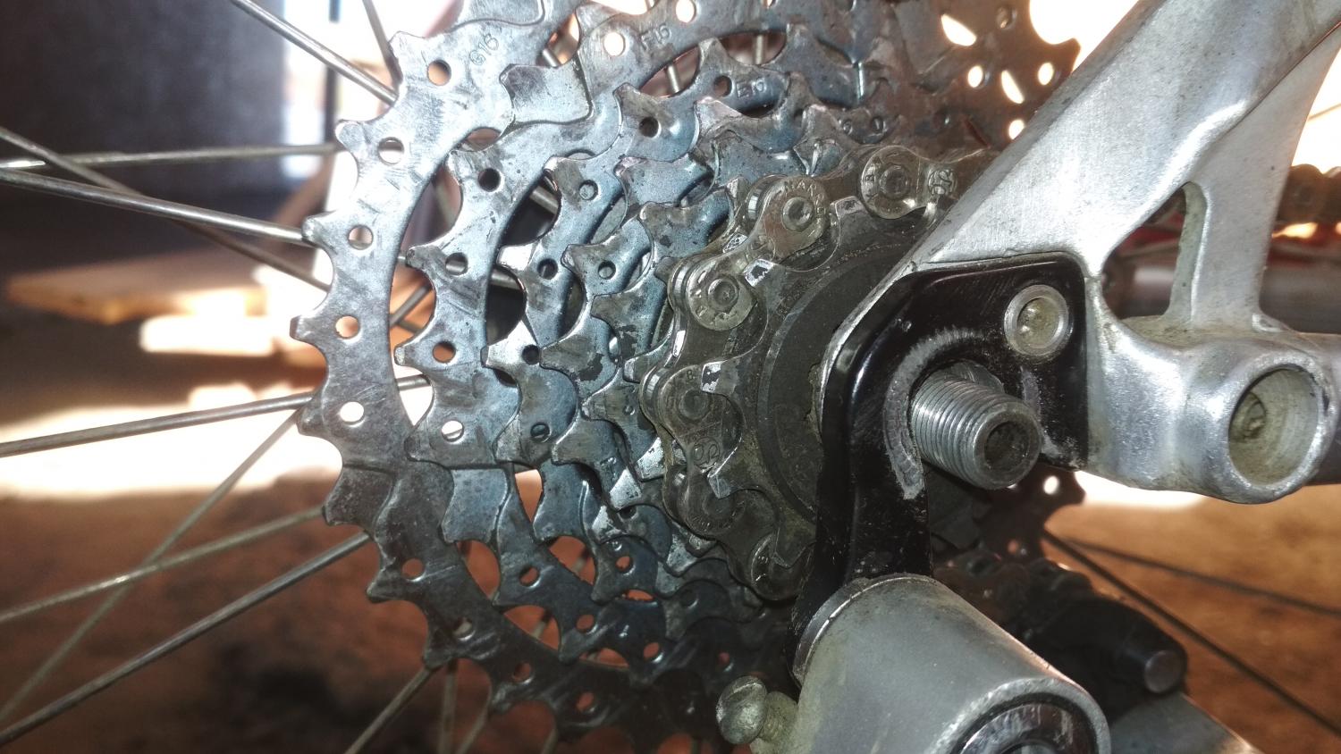

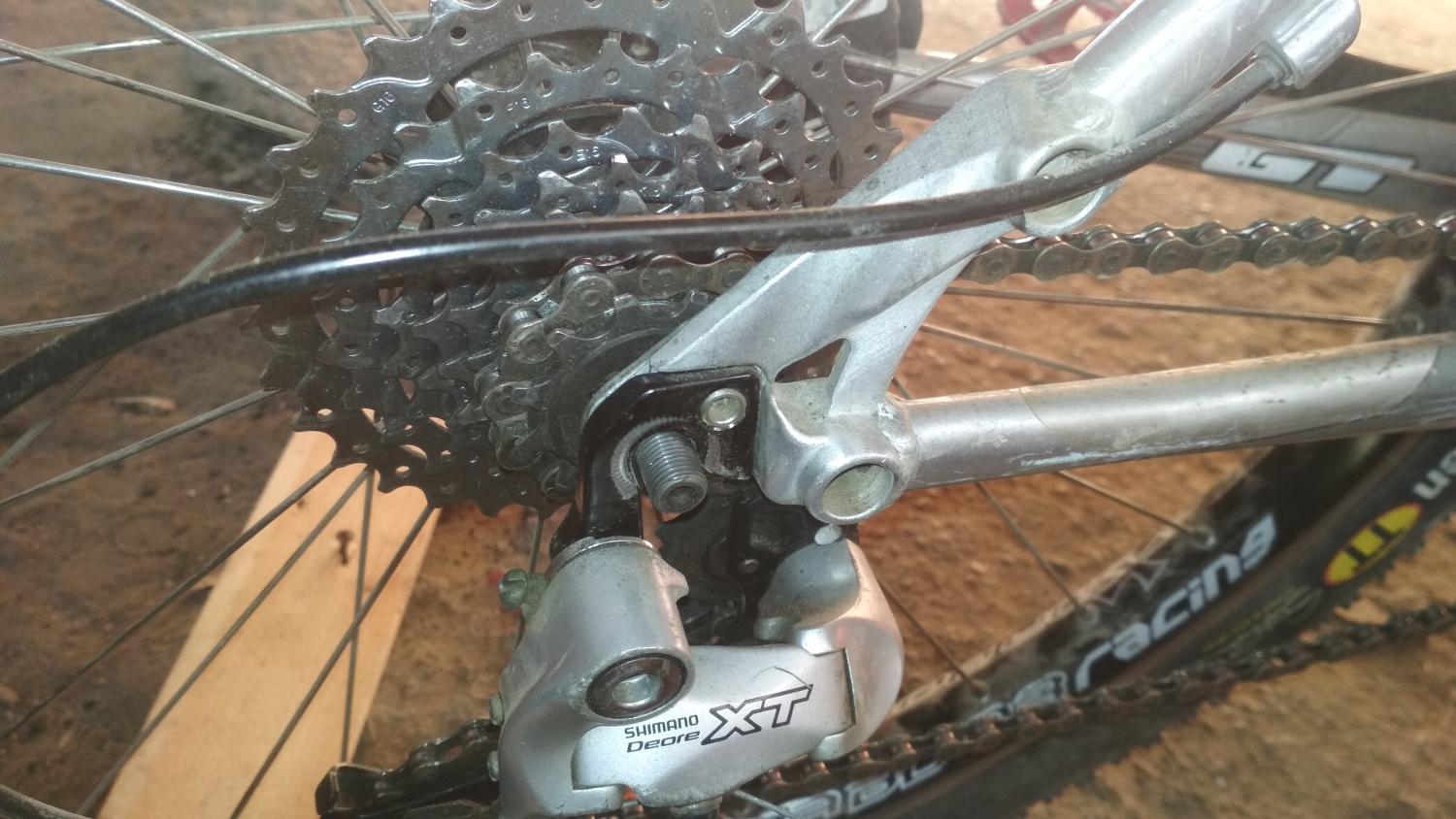

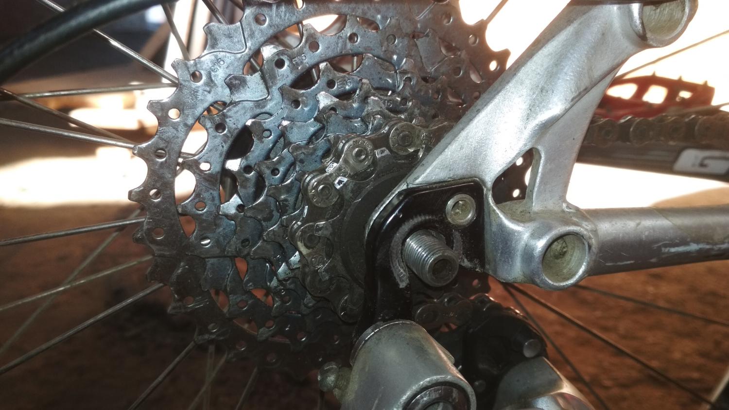

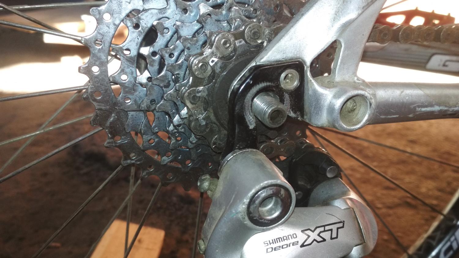

dimdimdimka Опубликовано 28 декабря, 2019 Жалоба Поделиться Опубликовано 28 декабря, 2019 Вопрос про диагностику по фотографии. В начале моего пользования б.у. велосипедом я повез его на сервис. Там мне был поставлен диагноз что кассету нужно менять, хотя у цепи ещё запас был (продавец уверял что касета новая). Я согласился и мне поставили совсем но нейм, но сомнения закрались и в тот сервис я больше не ездил. Изучал сам вопрос об износе но так и понял н... обманули меня или нет. Но тут попались фотки где петух фоткал ну и кассета тоже в кадре. Цитата Ссылка на комментарий Поделиться на другие сайты Поделиться
karavai4eg Опубликовано 28 декабря, 2019 Жалоба Поделиться Опубликовано 28 декабря, 2019 Очень сомневаюсь что по фото кто то что-то сможет сказать.Я всегда смотрел так. Цепь - мерить щупом. А кассета - смотреть скачет ли цепь. Цитата Navigāre necesse est, vivere non est necesse. Ссылка на комментарий Поделиться на другие сайты Поделиться
Гость tRIDENT Опубликовано 28 декабря, 2019 Жалоба Поделиться Опубликовано 28 декабря, 2019 так и понял н... обманули меня или нетСчитаю, что тебя н... обманули. Я оцениваю состояние твоей кассеты как малоизношенное, и считаю, что ей еще ходить и ходить. Поясню.Износ вело-звезд выглядит как уменьшение ширины их зубьев. На новой звезде зубья широкие, на поношенной - узкие, на совсем изношенной - острые. При заметном износе звезды меняется и форма лунки между зубьями: на новой она - правильный полукруг, по мере износа - как бы вытягивается, приобретая каплевидную форму. Ничего такого на твоей кассете я не вижу. Заметен некоторый износ на звезде №5 (напомню, звезды считаются изнутри наружу), но повторюсь: ей еще ходить и ходить. Остальные звезды и вообще практически нехоженные. А кассета - смотреть скачет ли цепьАнтон, цепь начинает скакать не только когда звезды изношены в хлам, но и когда шаг этой цепи МЕНЬШЕ шага звезд.То есть, когда цепь изношена меньше звёзд.И у меня были такие случаи. Немного поношенная, но еще совершенно приличная звезда + новёхонькая цепь - и под большой нагрузкой скачет. Проехал 300 км, цепь чуть потянулась - о, всё, уже не скачет.Так что я скачки цепи не обязательно считаю признаком того, что кассету пора менять.Но если завтра в поход - можно поменять, и скакать перестанет. А вот узкие или, тем более, острые зубья звезд - признак однозначный. Цитата Ссылка на комментарий Поделиться на другие сайты Поделиться
doc. Опубликовано 28 декабря, 2019 Автор Жалоба Поделиться Опубликовано 28 декабря, 2019 (изменено) Кассета вполне бодрая,износ не превышает 25% ресурса...Цепь весьма бюджетная,ее износ,вероятно раза в полтора на этот момент выше... Изменено 28 декабря, 2019 пользователем doc. Цитата 89047720486 ЗАПЧАСТИ,РЕМОНТ-АПГРЕЙД- СБОРКА ВЕЛА ,КОНСУЛЬТАЦИИ ПО ПРИОБРЕТЕНИЮ,АМ-ТРЕНИРОВКИ. MTB без гор, как шашлык без мяса! Ссылка на комментарий Поделиться на другие сайты Поделиться
pasha Опубликовано 28 декабря, 2019 Жалоба Поделиться Опубликовано 28 декабря, 2019 Не согласен с предыдущими специалистами. Кассета полный хлам. это видно по форме зубцов и следам контакта, которые говорят о примерно тысяче моточасах этого узла. Цепь тоже в утиль. Вердикт: тот кто диагностировал мёртвость кассеты профессионал и к нему стоит обащаться за обслуживанием. Цитата Ссылка на комментарий Поделиться на другие сайты Поделиться
Skyrider Опубликовано 29 декабря, 2019 Жалоба Поделиться Опубликовано 29 декабря, 2019 это видно по форме зубцовможно подробнее? Я (так себе специалист, согласен) вижу ровные верха зубов, загнуты они пока назад, лунка - ровная, полукруглая, всё как правильно расписал т. Трайдент. Цитата Главное - быть счастливым! И не важно, что в своём заключении напишет психиатр... Ссылка на комментарий Поделиться на другие сайты Поделиться
Гость tRIDENT Опубликовано 30 декабря, 2019 Жалоба Поделиться Опубликовано 30 декабря, 2019 Я оцениваю состояние твоей кассеты как малоизношенное, и считаю, что ей еще ходить и ходить. Кассета полный хлам. Кстати, да... я не уточнил, когда начинаю считать кассету полностью изношенной.Поскольку мне на неё не любоваться надо, а ездить на ней - мне не особо интересно, как она выглядит. Мне важно, как она работает. Потому я считаю рабочей кассету, которая обеспечивает плавную езду без заметного шума и достаточно четкое переключение передач.Из моего опыта (суммарный пробег двух моих велов - чуть больше 80 000 км за последние 11 лет) я сделал вывод, что кассета удовлетворительно работает до тех пор, пока от исходной ширины зубьев не останется 1/3.После этого работа трансмиссии обычно становится жесткой и шумной. Мне это не нравится, и я такую кассету меняю вместе с набором цепей (я катаю 5-6 цепей по кругу, по 500 км каждую).Я слышал, что если на такой кассете продолжать ездить, цепь может начать прыгать. Ничего сказать об этом не могу - я до такого не довожу. Видимо, у Паши свои критерии, по которым обсуждаемую кассету уже пора менять. Но я этих критериев не знаю, потому не берусь о них судить. pasha 1 Цитата Ссылка на комментарий Поделиться на другие сайты Поделиться
Skyrider Опубликовано 31 декабря, 2019 Жалоба Поделиться Опубликовано 31 декабря, 2019 я считаю рабочей кассету, которая обеспечивает плавную езду без заметного шума и достаточно четкое переключение передачТы просто очень спокойно ездишь. А вот "встать" на педальки со светофора, чтобы умчаться вперёд раньше всех?! Цитата Главное - быть счастливым! И не важно, что в своём заключении напишет психиатр... Ссылка на комментарий Поделиться на другие сайты Поделиться
Гость tRIDENT Опубликовано 31 декабря, 2019 Жалоба Поделиться Опубликовано 31 декабря, 2019 Ты просто очень спокойно ездишьИстинно так А вот "встать" на педальки со светофора, чтобы умчаться вперёд раньше всехА - нафига, собстно?.. Не, с этим - не ко мне. Belka205 1 Цитата Ссылка на комментарий Поделиться на другие сайты Поделиться

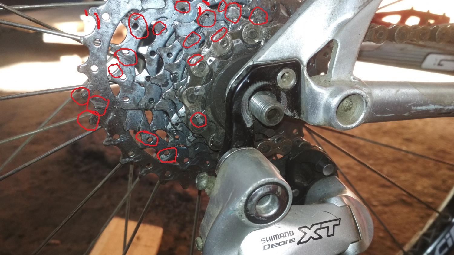

pasha Опубликовано 2 января, 2020 Жалоба Поделиться Опубликовано 2 января, 2020 можно подробнее?Выделил места, где форма зубов неправильна и виден вопиющий износ. Даже маленькая звезда с признаками износа! А это говорит о том, что кассета была любимой у предидущего хозяина и он не хотел с ней расставаться. Даже цепь, у которой металл лучше, и то потеряла грани. В целом кассета невысокой линейки стоимости т.к. видно что метал мягкий. Таких кассет надолго не хватает. Цитата Ссылка на комментарий Поделиться на другие сайты Поделиться
