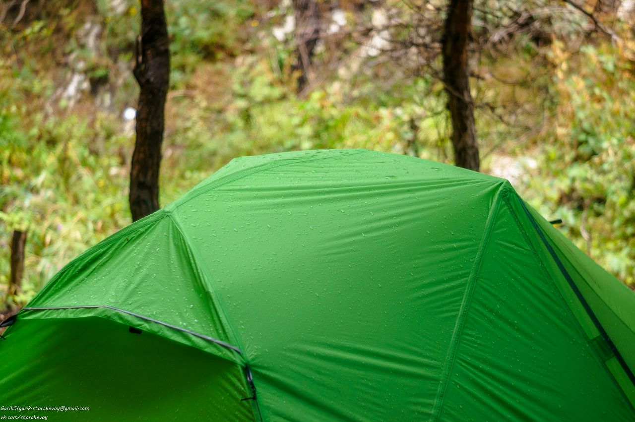

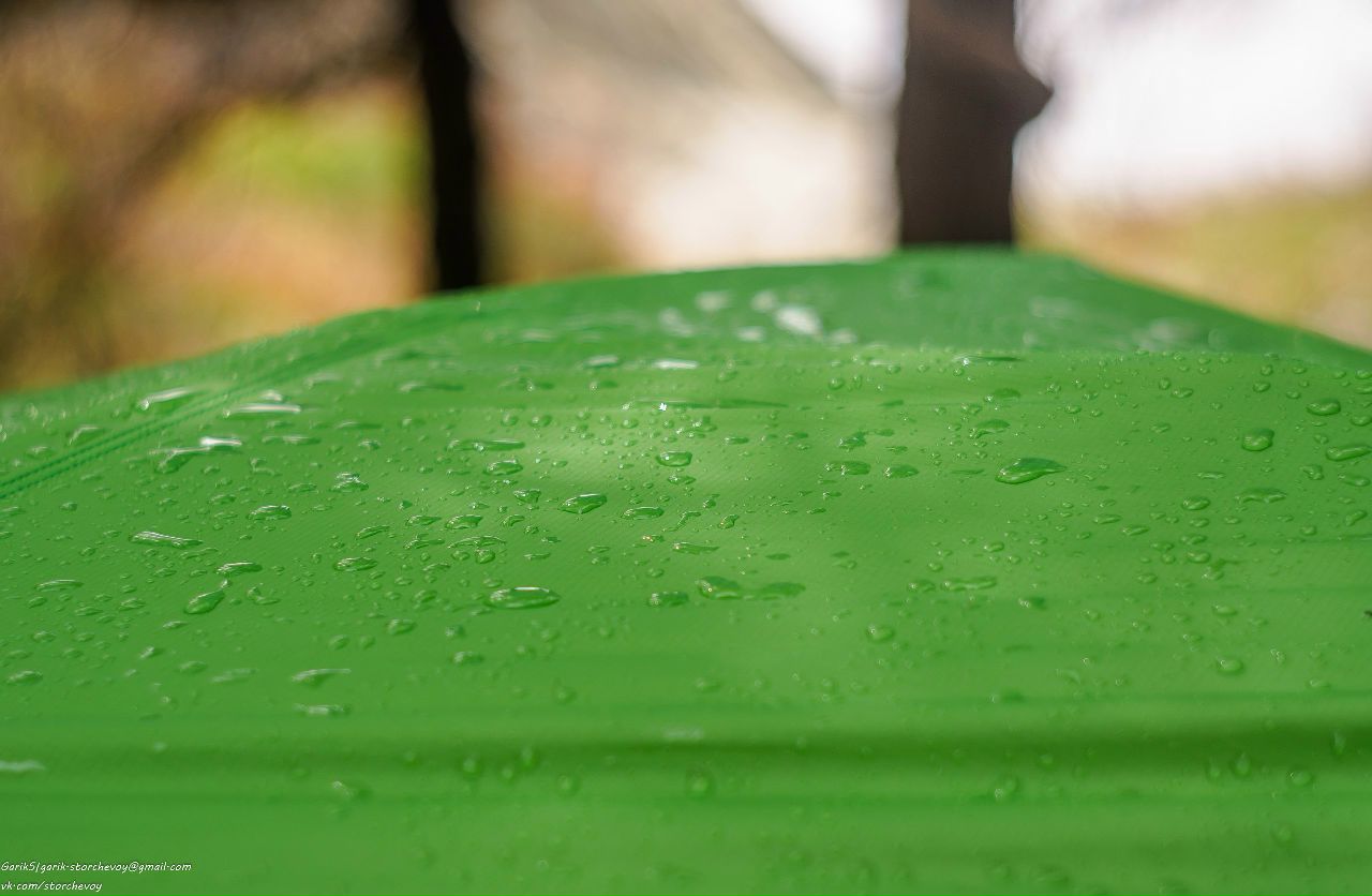

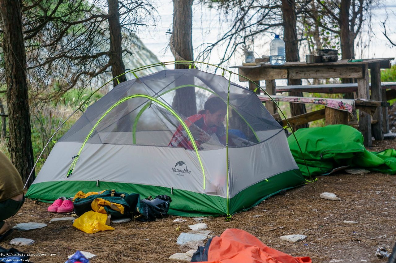

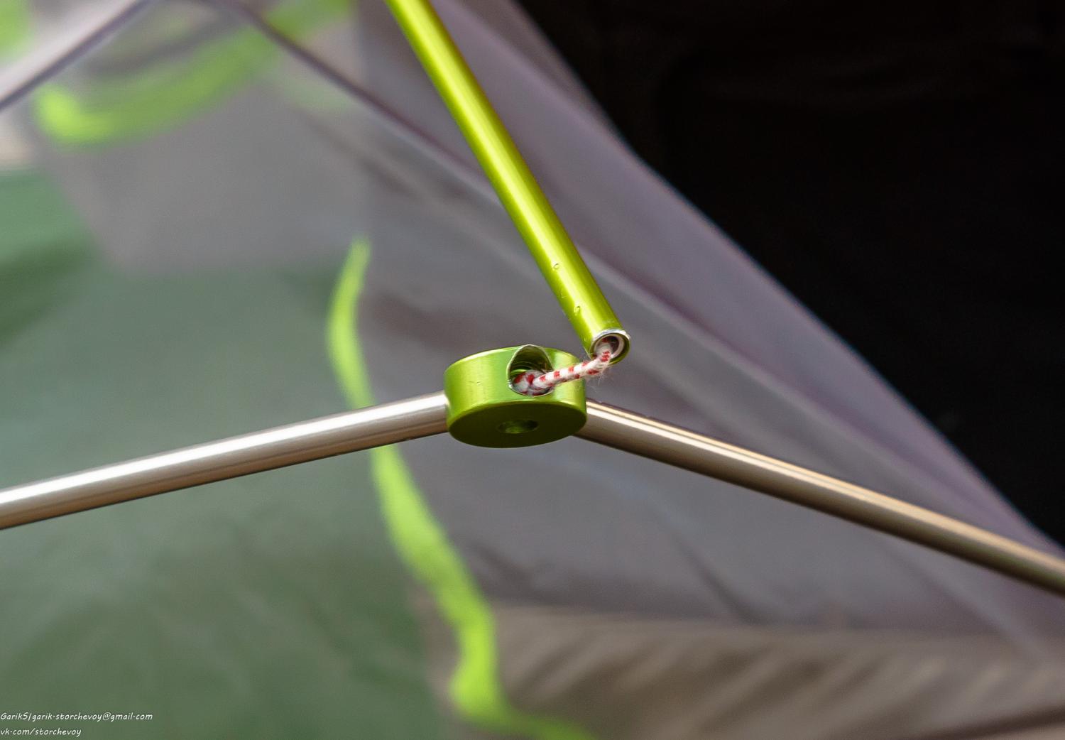

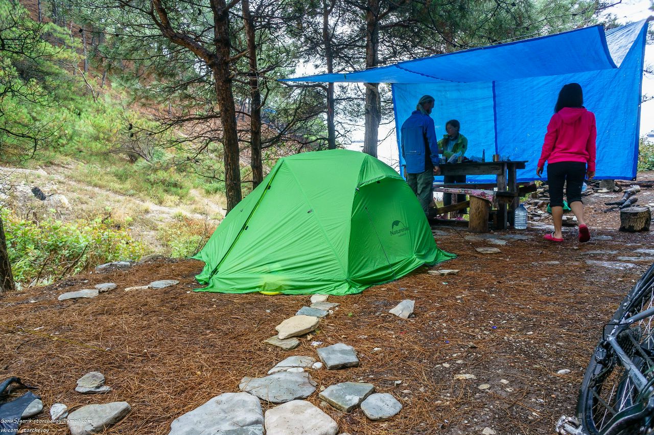

GarikS Опубликовано 7 марта, 2018 Жалоба Поделиться Опубликовано 7 марта, 2018 вопрос чисто про эту палатку или близкие аналогиУ меня вот такая: https://www.naturehike.com/star-river-2-series-ultralight-two-men-tent/Без футпринта и с юбкой (!!) весит 2048 г, что очень и очень не плохо при честных 220 в длину (места в ногах реально много остаётся, все шмотки влезают и ноги в них не упираются).Проверку в сильный дождь прошла - силиконка держит дождь отлично Футпринт весит 200 г, я его пока не использовал и не брал с собой, стараюсь всегда палатку ставить на небольшой возвышенности, так что ещё ни разу не видел что бы палатка со дна протекала.Очень понравились колышки, на мой взягляд самая удачная конструкция.Но был косяк с соединительным элементом, где соединяются 3 дуги и затем находятся там в напряженном состоянии, и с одной стороны дуга разбила посадочное отверстие, что пришлось исправлять эпоксидкой. За такую цену косяк конечно непозволительный. А по всем остальным параметрам за эту цену нет и близко аналагов. ЗЫ. Забыл написать, палатка для бережного обращения, все ткани очень тонкие, по первой фотке видно что чуть ли не прозначная, но это как раз из-за веса. redrider08 и 027 2 Цитата Счастье, детка, это заслуженная радость от осознания собственного существования и великолепных возможностей, которые оно открывает ©Я из "Ориона"! Ссылка на комментарий Поделиться на другие сайты Поделиться
027 Опубликовано 8 марта, 2018 Автор Жалоба Поделиться Опубликовано 8 марта, 2018 (изменено) Спасибо за толковую инфу! Вопрос: Что такое футпринт? Дополнительная подстилка? был косяк с соединительным элементом, где соединяются 3 дуги и затем находятся там в напряженном состоянии, и с одной стороны дуга разбила посадочное отверстие, что пришлось исправлять эпоксидкой.Видел подобное, пластмассовая хреновина гаджет с прорезями и отверстиями. Оно сильно удобнее простой веревочки бантиком?Я жил какое-то время в пиковской Миф-3Д (2011 года), у ней консольная дуга, но она вставлялась в карман тента изнутри, и с основным каркасом не связывалась.А у той, что из первого поста, консольной распорки вообще нету, и детальки этой нету. Бантик. За такую цену косяк конечно непозволительный.За какую конкретно?Судя по претензии, сильно дороже ста баксов. Я так понял, ткань, швы, нитки, крючки, каркас и колы не вызывают нареканий? Остаточной деформации нет? Изменено 8 марта, 2018 пользователем 027 Цитата Никогда ничего не трогай на моей лодке! Ссылка на комментарий Поделиться на другие сайты Поделиться

GarikS Опубликовано 11 марта, 2018 Жалоба Поделиться Опубликовано 11 марта, 2018 футпринт? Дополнительная подстилка? Да, она самая. С его помощью можно ставить тент палатки без внутрянки, такой летний пляжный вариант. пластмассовая хреновина гаджет с прорезями и отверстиями Вот в живую как это выглядит. У той что из первого поста такого элемента нет. За какую конкретно?Вроде около 9 тыс ткань, швы, нитки, крючки, каркас и колы не вызывают нареканий? Остаточной деформации нет?По этим пунктам мне она понравилась. Деформаций на дугах нет, ветер сильный тоже был, стоит как вкопанная с растяжками. Дуги из правильного люминя. Ну и я ещё мало успел её поэксплуатировать, время покажет будут ли ещё косяки. 027 1 Цитата Счастье, детка, это заслуженная радость от осознания собственного существования и великолепных возможностей, которые оно открывает ©Я из "Ориона"! Ссылка на комментарий Поделиться на другие сайты Поделиться
027 Опубликовано 12 марта, 2018 Автор Жалоба Поделиться Опубликовано 12 марта, 2018 (изменено) Вот в живую как это выглядит. У той что из первого поста такого элемента нет.А, вон оно что. Я как-то не увидел, что каркас трехлучевой. Тогда понятно, жизненно важная деталька, и косяк серьезный.Про что я подумал вначале: видел пластмассовый узел на алибабайских фотках у одной палатки с «квадратным» каркасом, в который заряжаются две опорных дуги плюс третья консольная для тамбуров. Вот и стало интересно, чем оно лучше бантика. Очень понравились колышки, на мой взягляд самая удачная конструкция.А в чем ее удачность? Лучше держит, чем шпилька? Нет отгиба, рукой-ногой не вдавишь, надо вторым колом давить, это значит обязателен запасной. Или подручное что-то приспосабливать. И для чего там шнурок? Отверстие вижу только на одном колу, в чем смысл? Изменено 12 марта, 2018 пользователем 027 Цитата Никогда ничего не трогай на моей лодке! Ссылка на комментарий Поделиться на другие сайты Поделиться
