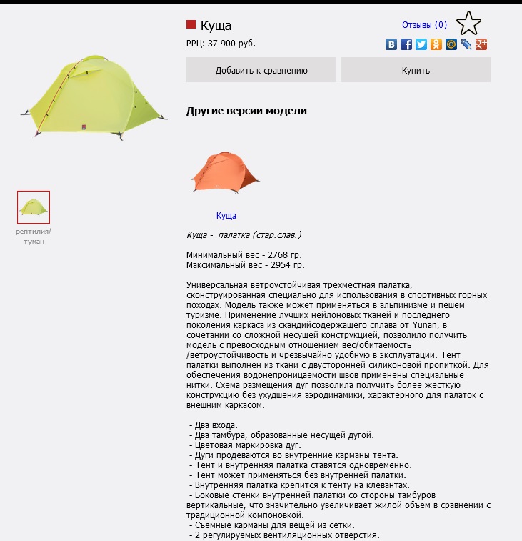

karavai4eg Опубликовано 1 марта, 2018 Автор Жалоба Поделиться Опубликовано 1 марта, 2018 Что о ней сказать только ИМХО1. Жаль что нету конька который увеличивает тамбур.2. Высота 120 лично для меня избыточна3. А вот длина в 210 недостаточна, предпочел бы 2204. Жаль что верх внутренней палатки в москитку уделали.Ну а в остальном вес и материала соответствует цене. Цитата Navigāre necesse est, vivere non est necesse. Ссылка на комментарий Поделиться на другие сайты Поделиться

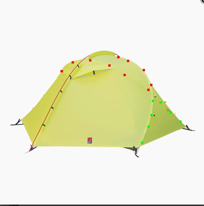

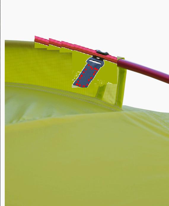

karavai4eg Опубликовано 1 марта, 2018 Автор Жалоба Поделиться Опубликовано 1 марта, 2018 Собственно мысль то какая. Вот в этих точках красных и/или зеленых нужно пришить на стропах к карманам крючкивот так Причем если действительно делать либо по красным либо по зеленым точкам то в часть дуги можно вставлять в карман и тогда никакого гемороя с засовыванием дуги в карман не будет. Цитата Navigāre necesse est, vivere non est necesse. Ссылка на комментарий Поделиться на другие сайты Поделиться
alex_47_2009 Опубликовано 1 марта, 2018 Жалоба Поделиться Опубликовано 1 марта, 2018 (изменено) Плохая идея.Она дает возможность без необратимых изменений проверить можно ли отказаться от карманов. Я пару раз ставил такую палатку и тоже все проклинал. Причем, когда дуги перекрещиваются не один, а два раза - вставить их еще тяжелее. И выбирая новую палатку, мне пришлось из-за этого отказаться от возможности отдельной установки тента. А та палатка звалась "Лотос" Однослойная хрень! Изменено 1 марта, 2018 пользователем alex_47_2009 Цитата Ссылка на комментарий Поделиться на другие сайты Поделиться
