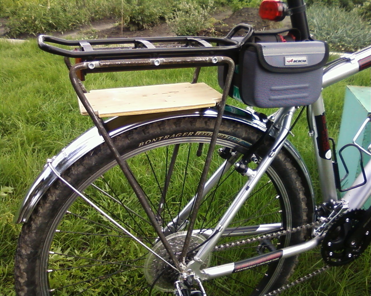

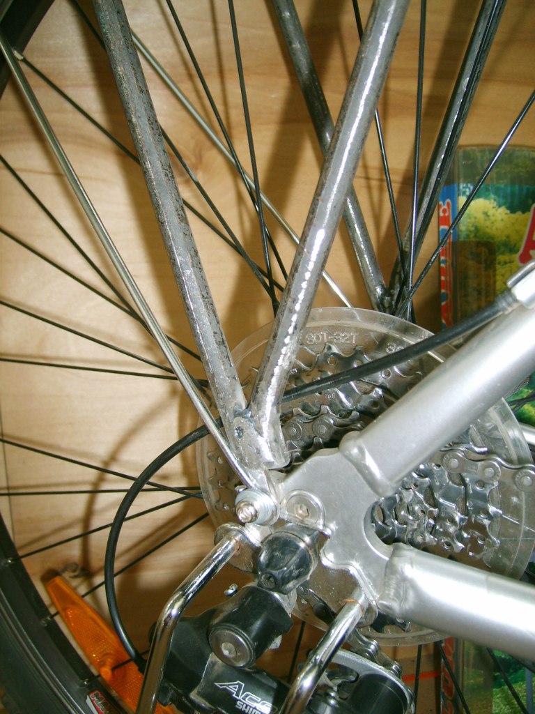

Вадим Есин Опубликовано 18 декабря, 2017 Жалоба Поделиться Опубликовано 18 декабря, 2017 (изменено) Или, если уж надо именно консольник, то сразу думай какую-нибудь укосину, которая разгрузит крепление к подседелу.Вот так сделал я. Не укосина конечно, но две полноценные стойки-опоры. Там делов то!Даже не использовал при изготовлении слесарный набор вспомогательных выражений. Изменено 18 декабря, 2017 пользователем Вадим Есин man-vlg 1 Цитата Ссылка на комментарий Поделиться на другие сайты Поделиться
Мистер Опубликовано 18 декабря, 2017 Жалоба Поделиться Опубликовано 18 декабря, 2017 и весит как чугунный мост... Цитата Меня здесь больше нет.Все вопросы напрямую в вк. Ссылка на комментарий Поделиться на другие сайты Поделиться
Вадим Есин Опубликовано 18 декабря, 2017 Жалоба Поделиться Опубликовано 18 декабря, 2017 и весит как чугунный мост......+ 1,3 кг к массе алюминиевого багажника.Ну пришлось и самому похудеть, на 1,5 кг. Всегда так поступаю, когда нужно сохранить весовой баланс.Там добавилось - тут убавилось. И жаба не давит. P_D_Zilla и dimazik 2 Цитата Ссылка на комментарий Поделиться на другие сайты Поделиться
