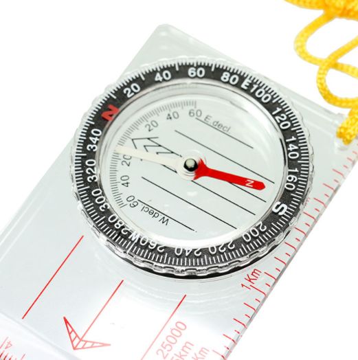

Mizantrop Опубликовано 12 декабря, 2017 Жалоба Поделиться Опубликовано 12 декабря, 2017 От себя добавлю, что следуя по неизвестному маршруту, хорошо бы иметь возможность взглянуть на себя с высоты птичьего полета. Если проектируемое устройство этого не дает, то нужно иметь с собой еще один девайс...Золотые слова! И я тоже в дополнение к электронному девайсу, в моих походах, ВСЕГДА брал карту и компас. "Хардварный" , Господи прости, как выяснилось! Цитата Ссылка на комментарий Поделиться на другие сайты Поделиться
