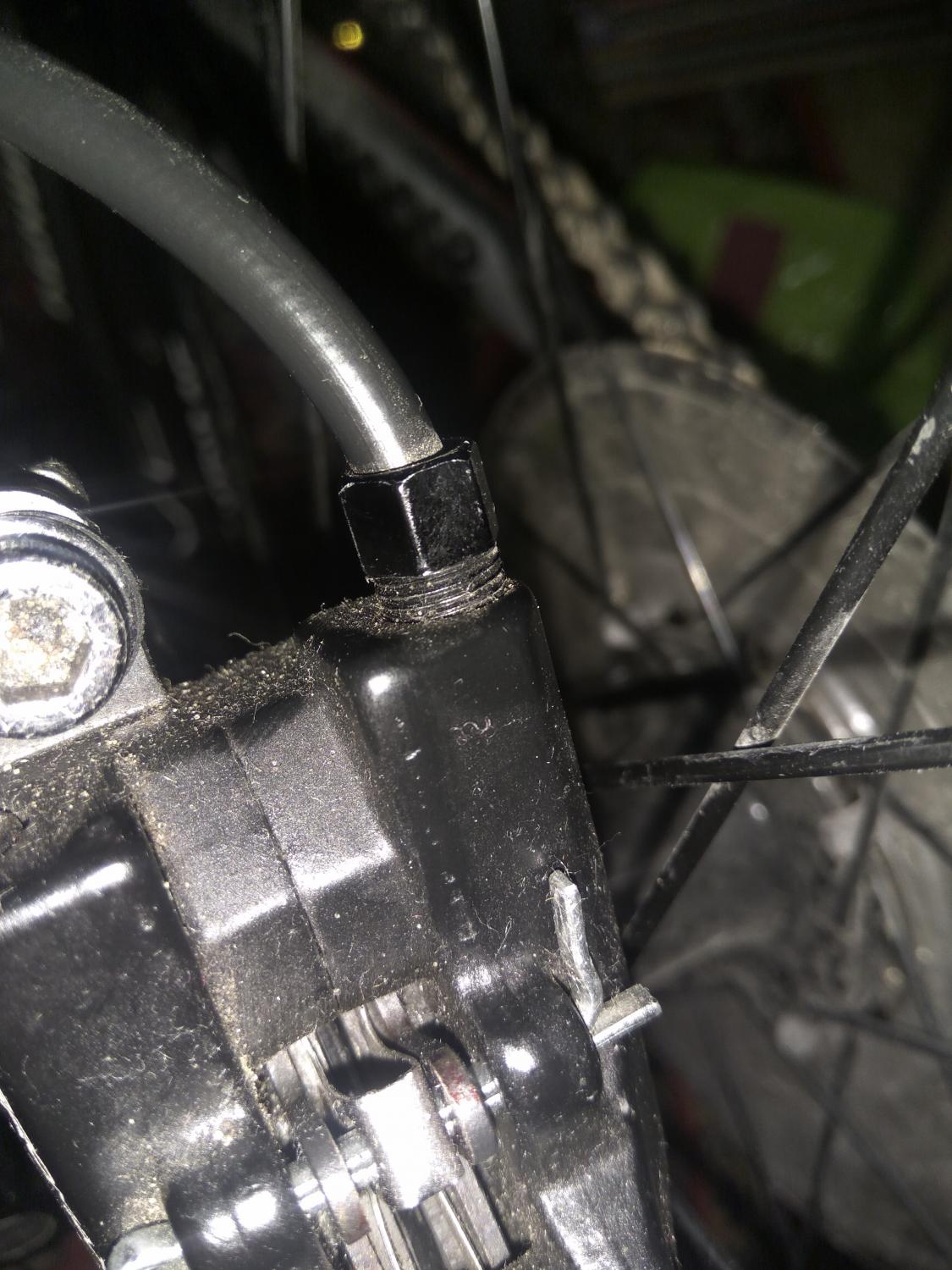

Neltrn Опубликовано 10 декабря, 2017 Автор Жалоба Поделиться Опубликовано 10 декабря, 2017 @Олимпиец, регулировка всяких тросиков, тормозов, диагностика, протяжка резьбовых соединений и углов, накачка колес. Прокачку если нужно, надеюсь они сделают, т.к это затраты + я этим никогда не занимался. Скрип был поначалу не сильно раздражал, думал пройдет, но это уже начало доставать конкретно. Дотормаживаю ногами, чтобы не визжало. Тормоз я много раз пытался настроить, ничего не менялось. Если проваливается ручка, плохо тормозит и ужасный визг, не думаю, что дело в настройке. Цитата Ссылка на комментарий Поделиться на другие сайты Поделиться
Neltrn Опубликовано 10 декабря, 2017 Автор Жалоба Поделиться Опубликовано 10 декабря, 2017 (изменено) @Олимпиец, Я конечно не эксперт, но такое ощущение что гидролиния не прикручена до конца, так и должно быть? Изменено 10 декабря, 2017 пользователем Neltrn Цитата Ссылка на комментарий Поделиться на другие сайты Поделиться
Олимпиец Опубликовано 11 декабря, 2017 Жалоба Поделиться Опубликовано 11 декабря, 2017 @Neltrn,я тоже не эксперт тем более по гидравлике. На фото выглядит нормально, как обычный обжимной пресс-фиттинг. Цитата Оптимальное количество велосипедов: n+1, где n - нынешнее количество велосипедов. Ссылка на комментарий Поделиться на другие сайты Поделиться
Мистер Опубликовано 11 декабря, 2017 Жалоба Поделиться Опубликовано 11 декабря, 2017 это нормально, она до конца и не вкручивается (там оливка ей мешает). если течет из этого соединения - надо разобрать, почистить резьбу и при необходимости обрезать проблемный участок гидролинии и сменить оливку. Потом прокачать заново. Цитата Меня здесь больше нет.Все вопросы напрямую в вк. Ссылка на комментарий Поделиться на другие сайты Поделиться
