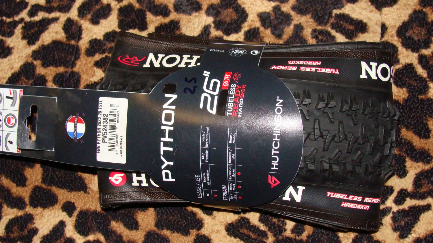

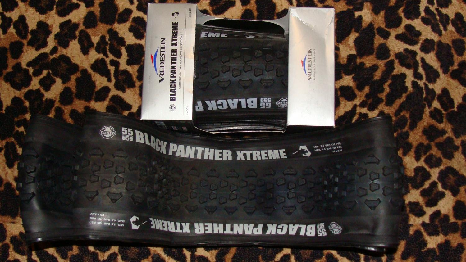

Для походов эта голландка хороша
По злости-среднее между ральфами и никами
протекшен,ТР, боковина оч приятная, мягкая,в мороз проверена-не дубеет.
800гр
боковины и бортировочный стык бескамерно не мокрит,как у швальб и конти.
1,39тр.
Изменено пользователем doc.
Из быстрых,но с хорошим боковым держаком-эти для похода хороши.(горный полуслик)

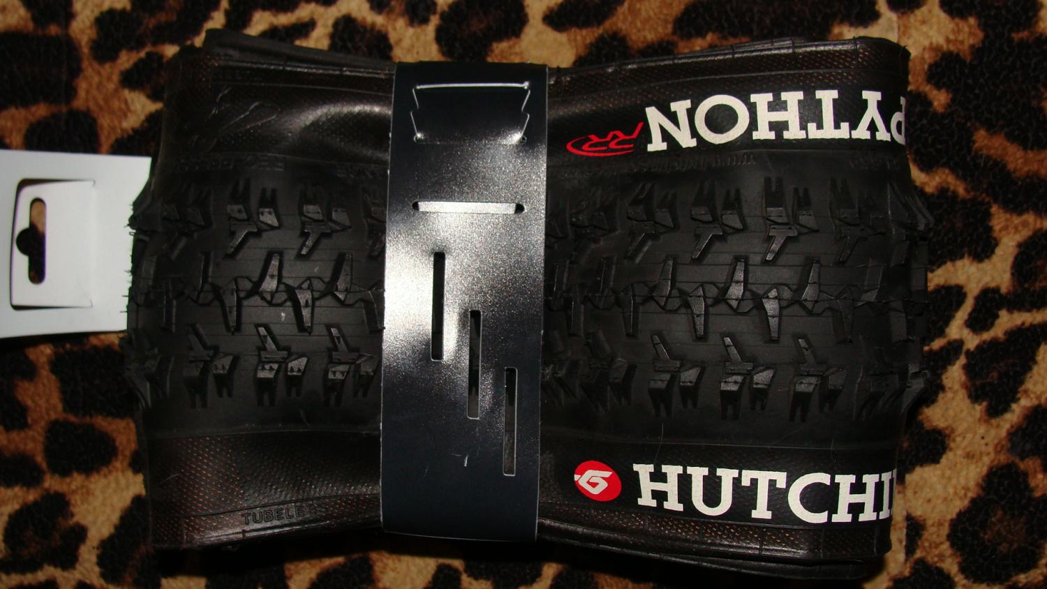

топовый хачинсон
хэнд мэйд Франция,дорогой каучук.
ТР,протекшен (хард скин у хачинсона)
700гр боковина приятная,плотная,но мягкая.
1,9тр
