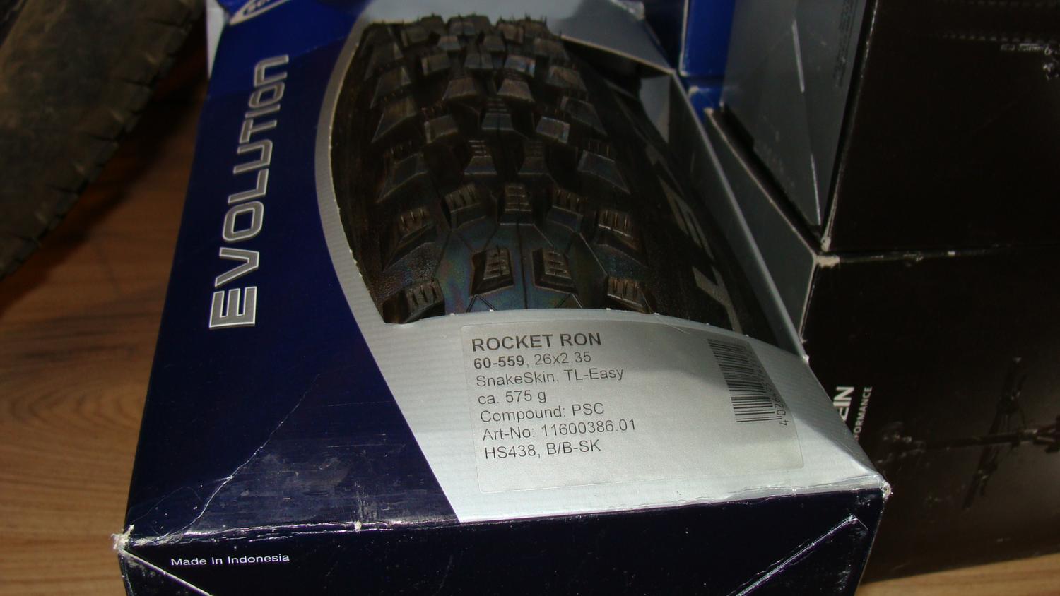

doc. Опубликовано 29 ноября, 2017 Жалоба Поделиться Опубликовано 29 ноября, 2017 (изменено) Кроссмарк- имеет полусликовую философию,т.е твердое покрытие, твердое мокрое-уже не айс ,зимой мегастремный.родственный ему ларсен тт 2,4 по сырому работает,но всетки центр протектора плотноват-переставляет на снежной колее. зимой сносно работают только протекторы без центральной дорожки с нечастыми острыми элементами. из универсальных резин с хорошим держаком/ накатом зимой и межсезонье -грязь,песок,снег,наст,каша. -швальба рокет рон 2,35 шикарен,особо на давлении 1,5-1,8атм.,кстати полноразмерка 2,35-дифицитная версия. у меня 2,35 в эффективной топ-версии по 1,9тр. парочка есть. Эво ,TR Снейк скин(каркас протекшен) 570 гр.Пейс стар-недубеющий компаунд (как на айспайкерах) Изменено 29 ноября, 2017 пользователем doc. Олимпиец 1 Цитата 89047720486 ЗАПЧАСТИ,РЕМОНТ-АПГРЕЙД- СБОРКА ВЕЛА ,КОНСУЛЬТАЦИИ ПО ПРИОБРЕТЕНИЮ,АМ-ТРЕНИРОВКИ. MTB без гор, как шашлык без мяса! Ссылка на комментарий Поделиться на другие сайты Поделиться

doc. Опубликовано 3 декабря, 2017 Жалоба Поделиться Опубликовано 3 декабря, 2017 (изменено) Рокет рон эволюшен 29 по 1,8р есть,шиповок нет,уж больно небюджетно эво-спайкерами затариваться .эта 400 шипов- камарно норм(бескамерно не оч.)https://www.bike-discount.de/en/buy/schwalbe-ice-spiker-pro-402-spikes-29x2%2C25-liteskin-folding-271338 А дешман спайкеры сам в начале зимы катал,-как-то никак,поставил рокет-похорошело,особенно на снегу, каше,асфальте. рокеты эво по балансу свойств лучше.(на них стабильно по зимней пойме уежается легче и дальше,чем на шипе,даж на 1000 дороже)+ с пробегом по асфальту ,коего у нас и зимой дофига-не проблема. Изменено 3 декабря, 2017 пользователем doc. Цитата 89047720486 ЗАПЧАСТИ,РЕМОНТ-АПГРЕЙД- СБОРКА ВЕЛА ,КОНСУЛЬТАЦИИ ПО ПРИОБРЕТЕНИЮ,АМ-ТРЕНИРОВКИ. MTB без гор, как шашлык без мяса! Ссылка на комментарий Поделиться на другие сайты Поделиться
