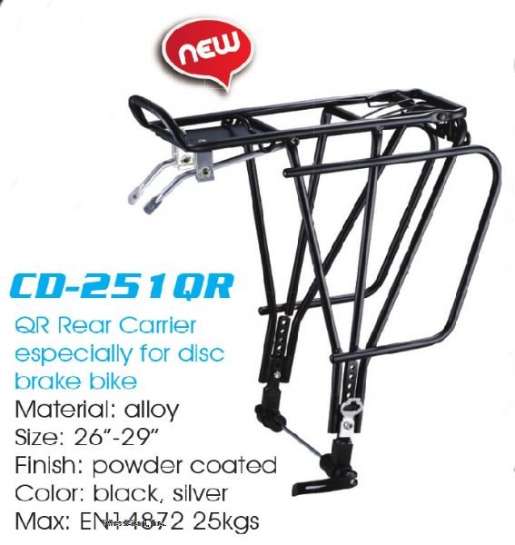

У меня найнер FORMAT 1413, крепления для багажника не предусмотрены, купил себе багажник на эксцентрик CD-251QR с длинным эксцентриком в комплекте и хомут на подседельный штырь с креплением под багажник.
Полёт нормальный.
