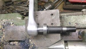

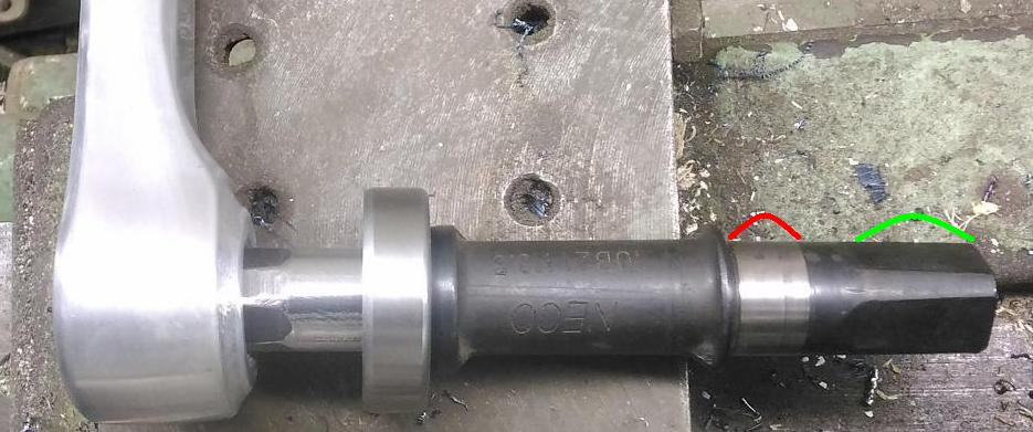

karavai4eg Опубликовано 21 октября, 2017 Жалоба Поделиться Опубликовано 21 октября, 2017 Не не могу... мои дети меня не простят.... а то мы тут так до мышей до того что земля плоская договоримся. Уменьшение диаметра вала влечёт за собой и уменьшение посадочных плоскостей для шатуна. Карл? Цитата Navigāre necesse est, vivere non est necesse. Ссылка на комментарий Поделиться на другие сайты Поделиться
Гость ВЕЮ Опубликовано 21 октября, 2017 Жалоба Поделиться Опубликовано 21 октября, 2017 Уменьшение диаметра вала влечёт за собой и уменьшение посадочных плоскостей для шатуна. Карл? Видимо, имелось в виду, что придется не только диаметр вала уменьшать, но и новые плоскости/стенки вытачивать с четырех сторон. Но если металл прочный (сталь к примеру) и есть подходящее оборудование/инструменты и наметанный глаз, то сочленение вполне может быть удачным) Цитата Ссылка на комментарий Поделиться на другие сайты Поделиться
alex_47_2009 Опубликовано 21 октября, 2017 Жалоба Поделиться Опубликовано 21 октября, 2017 (изменено) Карл?Например проточка под подшипник с внутренним диаметром 13 мм приведет к исчезновению квадрата. Изменено 21 октября, 2017 пользователем alex_47_2009 Цитата Ссылка на комментарий Поделиться на другие сайты Поделиться

alex_47_2009 Опубликовано 27 декабря, 2017 Жалоба Поделиться Опубликовано 27 декабря, 2017 @pasha,Ну чтож , подключусь!)Итак 5 микрон... Цена деления поперечной подачи, одного из самых популярных станков 0,05 мм на диаметр. Никакой "сотки", Цена деления микрометра 0,01 мм. Если измеряется биение, близкое к 0,01 мм , вал устанавливается в неподвижных центрах на спецстоле (не помню как называется) Ставится стойка с индикаторной головкой. Обычная головка цена деления 0,01 мм. Есть особо точные до 2 микрон. Судя по вашим фоткам этого и близко нет! Предположу, из своего опыта, что радиальное биение вашего шпинделя не меньше 0,05 мм, приборов нет, а значит, хоть включай мозг, хоть не включай, 5 микрон не разглядеть! Skyrider и pasha 2 Цитата Ссылка на комментарий Поделиться на другие сайты Поделиться

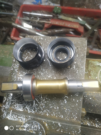

pasha Опубликовано 9 мая, 2019 Автор Жалоба Поделиться Опубликовано 9 мая, 2019 Вся тема (очередная) абсолютный диссонанс со здравым смыслом, я уже не говорю про сугубо технические вещи, я уже не говорюДиссонанс не диссонанс, а каретка с новыми распространёнными подшипниками уже стоит на веле и ждёт обкатки. Цитата Ссылка на комментарий Поделиться на другие сайты Поделиться
karavai4eg Опубликовано 9 мая, 2019 Жалоба Поделиться Опубликовано 9 мая, 2019 Ну круто чё ещё года два и обкатка пройдет. Цитата Navigāre necesse est, vivere non est necesse. Ссылка на комментарий Поделиться на другие сайты Поделиться
pasha Опубликовано 9 мая, 2019 Автор Жалоба Поделиться Опубликовано 9 мая, 2019 @karavai4eg, да не. Вал был проточен и ждал сегоднешнего дня. Побыстрому проточил чашки сегодня и поставил на место каретку. Только видео не записалось по причине обновления телефона до мио 10,3,2 камера стала глючить. Пришлось снести костыли-завтра запишу видео как крутится каретка. Цитата Ссылка на комментарий Поделиться на другие сайты Поделиться
karavai4eg Опубликовано 9 мая, 2019 Жалоба Поделиться Опубликовано 9 мая, 2019 Я стесняюсь спросить и что нам даст это видео? Цитата Navigāre necesse est, vivere non est necesse. Ссылка на комментарий Поделиться на другие сайты Поделиться
pasha Опубликовано 10 мая, 2019 Автор Жалоба Поделиться Опубликовано 10 мая, 2019 (изменено) Сегодня узел прошёл обкатку успешно. Так что дорога проторена, если у кого возникнут вопросы по технической части и не только, отвечу.П.С. забыл напихать видео рекламой извините. Изменено 10 мая, 2019 пользователем pasha Цитата Ссылка на комментарий Поделиться на другие сайты Поделиться
