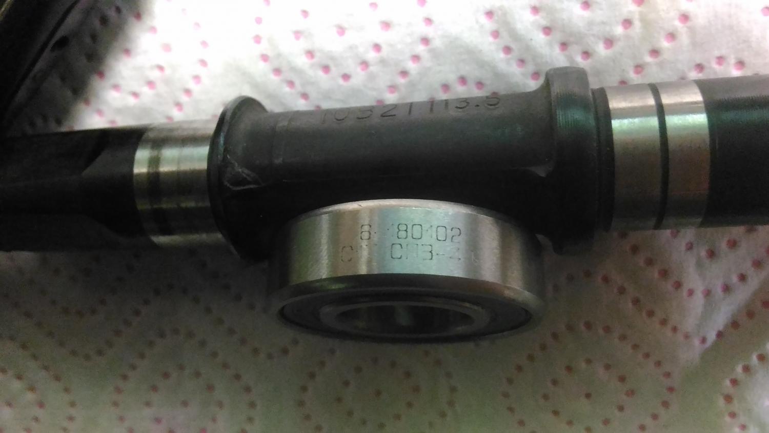

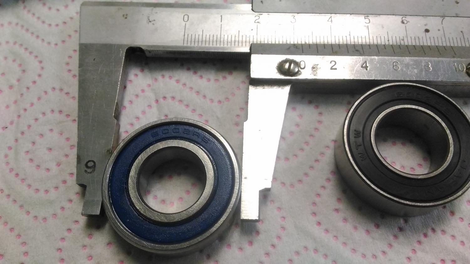

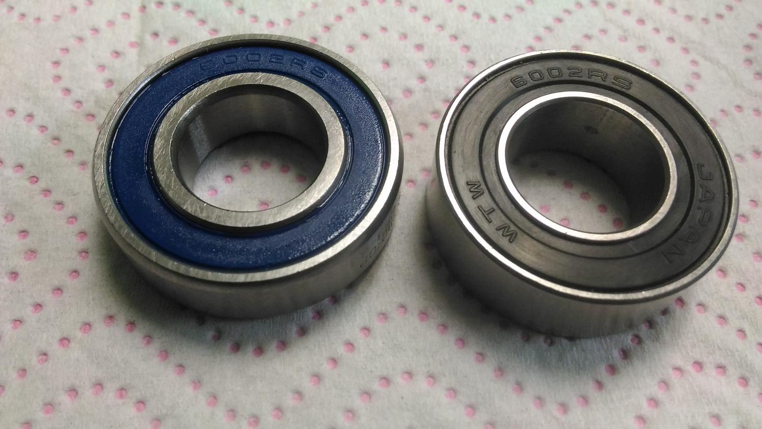

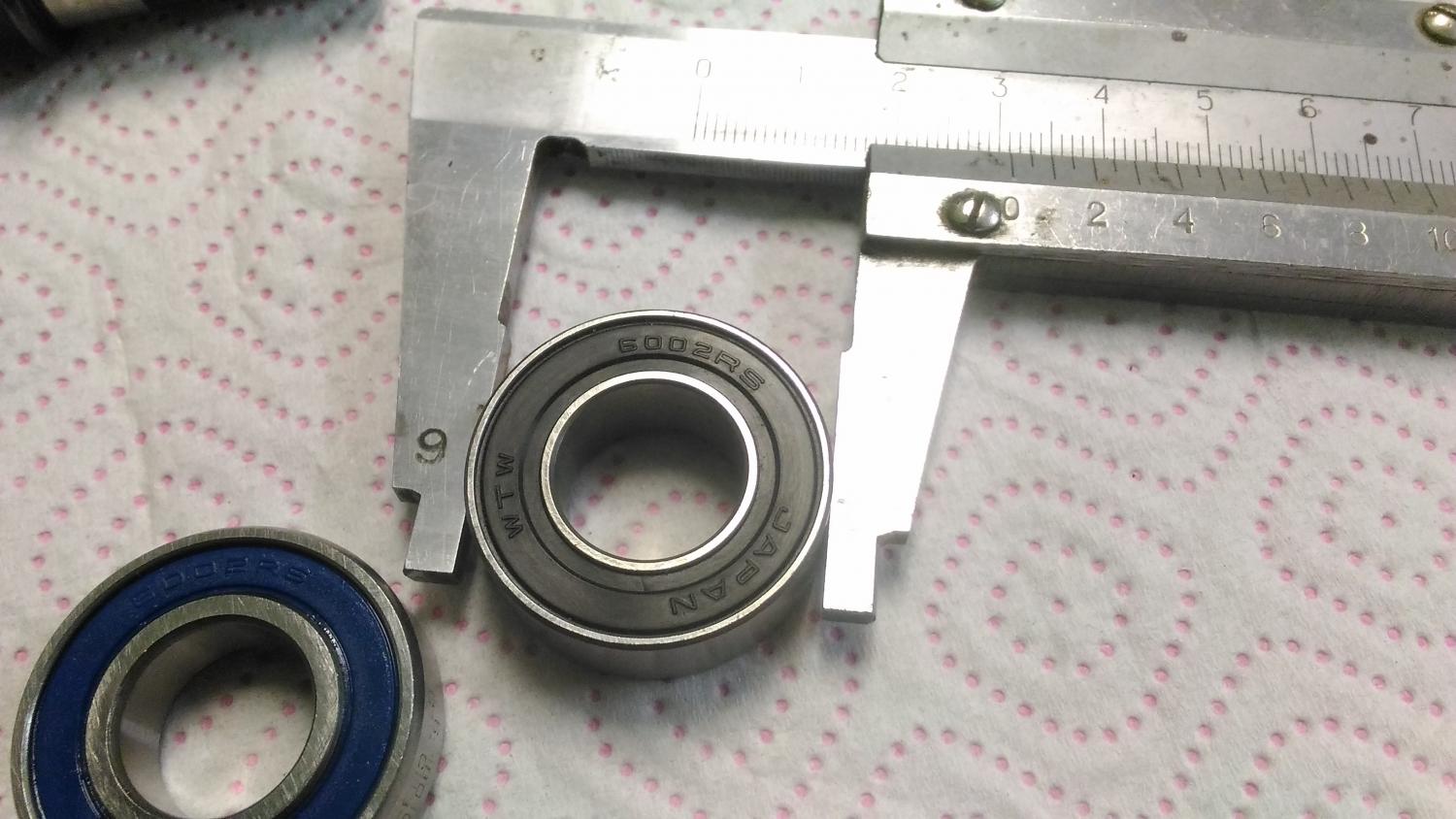

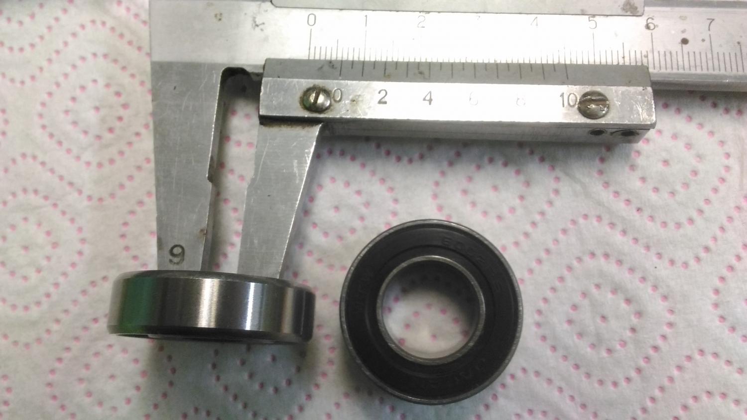

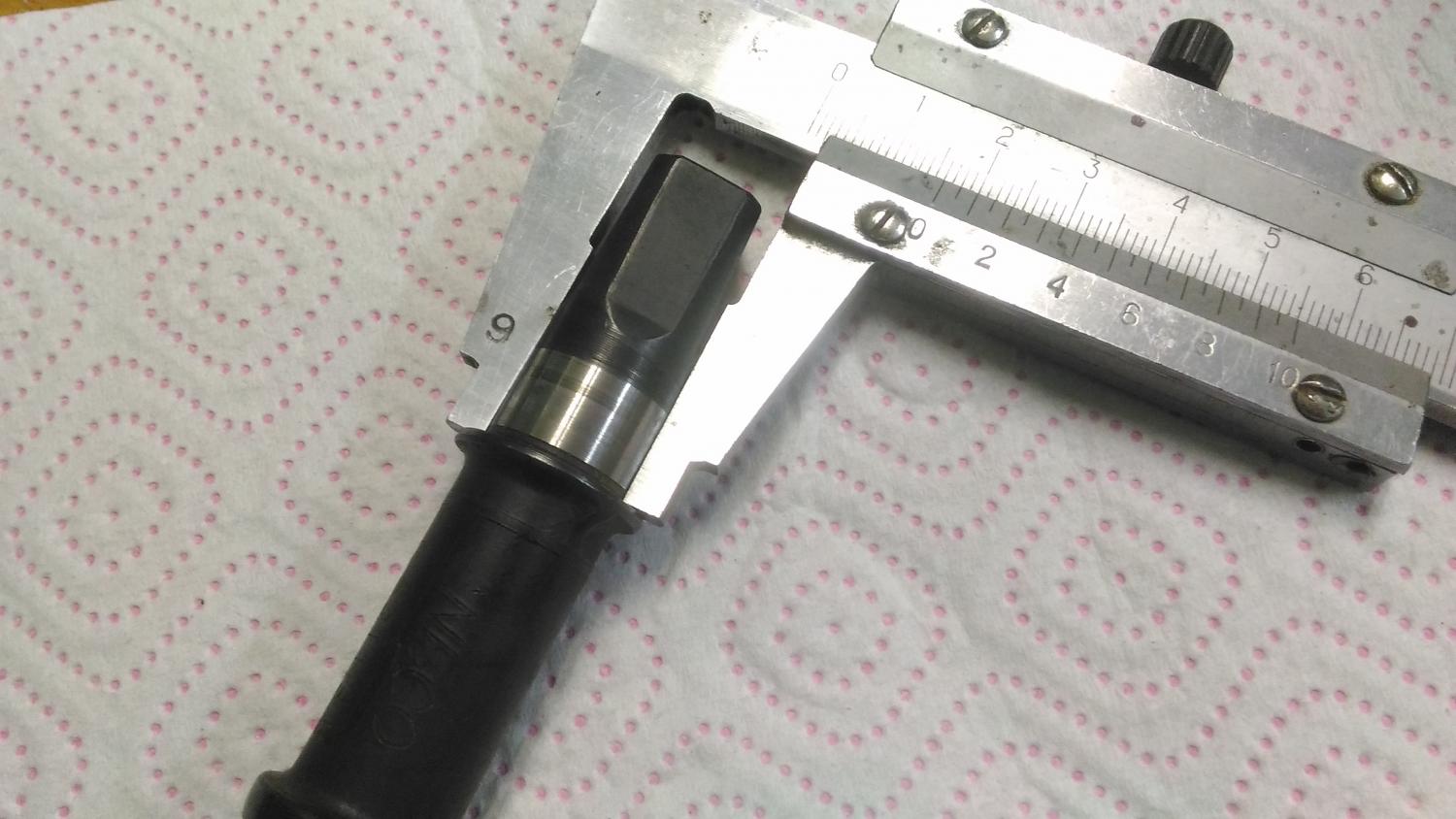

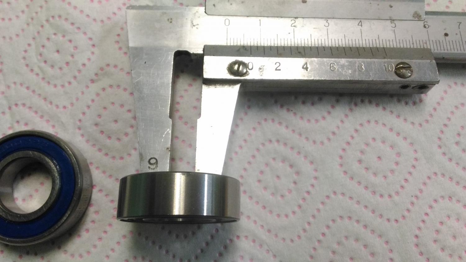

pasha Опубликовано 17 октября, 2017 Автор Жалоба Поделиться Опубликовано 17 октября, 2017 Вот наступает некатальный сезон и появляется возможность проявить фантазию и воплотить по возможности её в жизнь. Тут выше в этой теме многие "блеснули" познаниями в подшипниководстве попутно обвиняя меня в неосведомлённости и незаметно куда-то слились. А я тем неменее продолжаю разбираться с заговором производителей и постараюсь его обойти с помощью мозгового штурма. Итак, производитель подшипников для лисапедов решил сделать уникальные подшипники для каретки изменив стандартные размеры на миллиметр и тем самым заработать на этом немного денег. Наша обязанность помешать ему в этом.Задача состоит в том что вставить в каретку стандартный подшипник вместо заводского специального с изменёнными размерами. Что мы имеем? Имеем для сравнения заводской подшипник, стоявший в каретке неко. Размеры у него 31-16-10 на фото он с чёрным пыльником. И подшипник со стандартными размерами 32-15-9 на фото с синим пыльником. karavai4eg 1 Цитата Ссылка на комментарий Поделиться на другие сайты Поделиться
Гость tRIDENT Опубликовано 17 октября, 2017 Жалоба Поделиться Опубликовано 17 октября, 2017 (изменено) Задача состоит в том что вставить в каретку стандартный подшипник вместо заводскогоНадо протачивать 16-мм шейки вала каретки под подшипники 15 мм.Вариант с растачиванием заводского подшипника под 16 мм я не рассматриваю ЗЫ Хотя для начала я бы поискал подшипник нужных размеров. Каретка - штука не уникальная, их шлёпают, думается, сотнями тысяч. Значит, такой типоразмер существует, надо только его найти, и всё. Изменено 17 октября, 2017 пользователем tRIDENT Цитата Ссылка на комментарий Поделиться на другие сайты Поделиться
pasha Опубликовано 17 октября, 2017 Автор Жалоба Поделиться Опубликовано 17 октября, 2017 Надо протачивать 16-мм шейки вала каретки под подшипники 15 мм.\Алексей,так это ж легко. Вариант с растачиванием заводского подшипника под 16 мм я не рассматриваюПочему? Любой инжинер это в первую очередь захотел бы сделать. Ведь расточить вал просто, а снять с подшипника 0,5 интересная задача. Хотя для начала я бы поискал подшипник нужных размеровнет таких нормального качества. Значит, такой типоразмер существует, надо только его найти, и всё.Существует, но класс точности слабый, а асли проще, то качество негодное. Цитата Ссылка на комментарий Поделиться на другие сайты Поделиться
Гость tRIDENT Опубликовано 17 октября, 2017 Жалоба Поделиться Опубликовано 17 октября, 2017 Я - Александр, не Алексей Любой инжинер это в первую очередь захотел бы сделать. Ведь расточить вал просто, а снять с подшипника 0,5 интересная задача.Не думаю. В моем понимании, грамотный инженер решает задачу наиболее надежным, простым и рациональным способом.Ну ладно проточить наружную обойму подшипника - скажем, под стопорное кольцо. Это решаемо - зажал подшипник в патрон токарного станка, поставил отрезной победитовый резец нужной ширины, дал эмульсию - и точи потихоньку... только уши заткни сначала Расточить внутреннюю обойму без разборки подшипника... а-аааааа, я понял. Именно в этом и состоит интересная задача, да? Но если хочется найти непростую задачу, то - почему, собстно, и нет? Цитата Ссылка на комментарий Поделиться на другие сайты Поделиться
pasha Опубликовано 17 октября, 2017 Автор Жалоба Поделиться Опубликовано 17 октября, 2017 (изменено) Хотя для начала я бы поискал подшипник нужных размеров.Ту мне один человек советовал в этой теме выше снять подшипники с другой новой каретки съёмником, но качество подшипников этого не позволляет--ведь при съёме идёт нагрузка на шарики и они начинают проминать дорожку по которой бегают оставляя на ней впуклости. И через месяц такой подшипник начинает щёлкать в каретке. Расточить внутреннюю обойму без разборки подшипника... а-аааааа,вчера в магазине подшипников задал вопрос о существовании в продаже подшипниковых обойм которые удерживают шарики на расстоянии и... насладился величиной глазных яблок у менеджеров-продавцов, а так же резкой нехваткой воздуха и слов. Изменено 17 октября, 2017 пользователем pasha Цитата Ссылка на комментарий Поделиться на другие сайты Поделиться
Гость tRIDENT Опубликовано 17 октября, 2017 Жалоба Поделиться Опубликовано 17 октября, 2017 На Али я за 3 минуты нашел нужные подшипники. Правда, цена... За пару просят 236 руб, и это - самый дешевый вариант с бесплатной доставкой.Не знаю, сколько стоит каретка-квадрат сейчас, но пару-тройку лет назад я покупал ее за 250. Эрго: выигрыш в цене если и будет, то такой, что заморачиваться с заменой подшипников я бы не стал. Поменял бы каретку. А по качеству... не знаю, какое качество нужно, но по этим подшипникам из 63 отзывов получилось 4.9 балла. Как по мне, так немало Цитата Ссылка на комментарий Поделиться на другие сайты Поделиться
pasha Опубликовано 17 октября, 2017 Автор Жалоба Поделиться Опубликовано 17 октября, 2017 заморачиваться с заменой подшипников я бы не стал. Поменял бы каретку.Что я и делаю раз или два в сезон. Надоело. Хочется достойного качества. из 63 отзывов получилось 4.9 балла. Как по мне, так немало Ну что сказать по этому поводу? Просто хочется спросить: А судьи кто? Верить всему что написано сейчас наверно не стоит. Цитата Ссылка на комментарий Поделиться на другие сайты Поделиться
Гость tRIDENT Опубликовано 17 октября, 2017 Жалоба Поделиться Опубликовано 17 октября, 2017 задал вопрос о существовании в продаже подшипниковых обоймНазывается эта штука "сепаратор". И я бы тоже удивился, если бы у меня спросили, где его можно купить Не думаю, что кто-то их продает. Верить всему что написано сейчас наверно не стоитВсему - да, не стоит. Но и ничему не верить, я думаю, будет не меньшей ошибкой Цитата Ссылка на комментарий Поделиться на другие сайты Поделиться

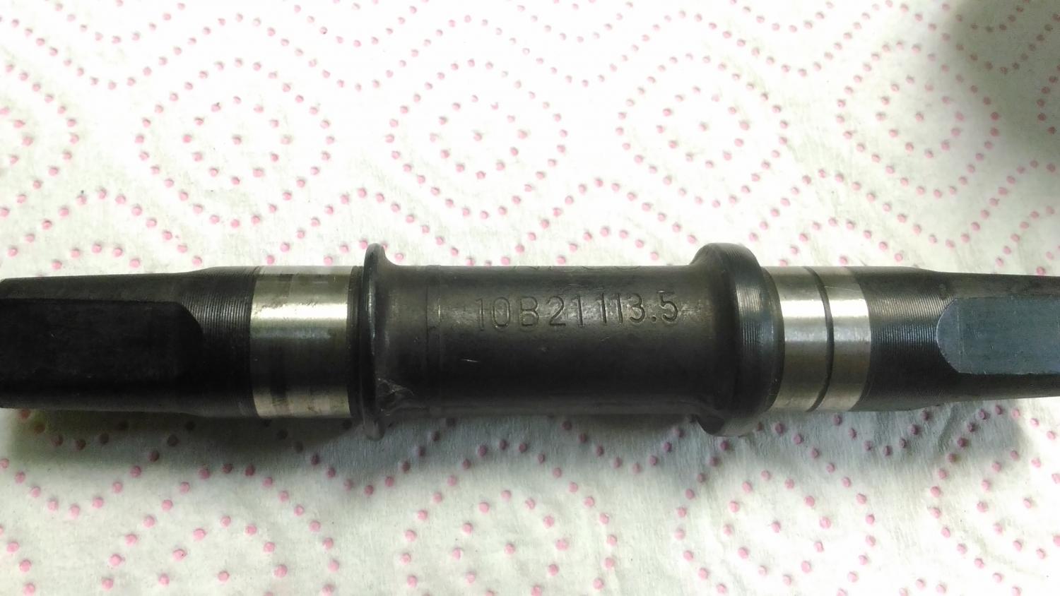

pasha Опубликовано 17 октября, 2017 Автор Жалоба Поделиться Опубликовано 17 октября, 2017 (изменено) @karavai4eg, стояла она в "ашанбайке", купленном лет десять назад в магазине "метро".Что в ней хорошего? Ведь она тяжелющая и вчера крутнув в станке увидел увидел что вал немного погнулся видимо от моих резких ускорений в мамайку. Изменено 17 октября, 2017 пользователем pasha Цитата Ссылка на комментарий Поделиться на другие сайты Поделиться

Гость tRIDENT Опубликовано 17 октября, 2017 Жалоба Поделиться Опубликовано 17 октября, 2017 вал немного погнулся видимо от моих резких ускоренийА вот это вряд ли, при всём уважении.Погнуть стальной вал диаметром 16 мм на плече 3-4 см... сдаётся мне, полутонной нагрузки тут дело не обойдется.Возможности человека, конечно, великИ... но это, сдаётся мне, все же вряд ли Скорее, это получилось, когда на скорости шатуном ты впилился в камень или бордюр. Цитата Ссылка на комментарий Поделиться на другие сайты Поделиться

Гость tRIDENT Опубликовано 17 октября, 2017 Жалоба Поделиться Опубликовано 17 октября, 2017 если вал из сырого китайского металла?Сталь - это сталь, пусть даже и кетайская. К тому же, вал на фото выглядит термообработанным. биение на длине 100мм составило примерно 0,005То есть, 5 микрон? Поймать эти биения можно только измерительной головкой.Надо заметить, 5 микрон - это очень и очень мало. Не знаю, какой цифрой нормируются биения патрона промышленного токарного станка, но почти уверен, что - бОльшей. Так что эти биения легко мог дать патрон.А уж зажать вал без микронных биений - вообще из области фантастики. Так что зажим мог добавить.Да и точность изготовления вала - вряд ли выше сотки AVRORA 1 Цитата Ссылка на комментарий Поделиться на другие сайты Поделиться

Mizantrop Опубликовано 17 октября, 2017 Жалоба Поделиться Опубликовано 17 октября, 2017 Расточить внутреннюю обойму без разборки подшипника... а-аааааа, я понял. Именно в этом и состоит интересная задача, да? Но если хочется найти непростую задачу, то - почему, собстно, и нет?В бытность работы токарем и слесарем в одном лице, это решалось просто: забивался сепаратор сахарным песком (благо тогда дешевым был), зажимался за внешнюю обойму, и грызи насухую с очень малой подачей и большими оборотами, Провернулась обойма - еще сахарку (думаю и соль пойдет, вот только просыпать её примета плохая! ). За миллиметр не скажу - не ставилось такой задачи, но три - четыре десятки было снять не проблема. Затем в горячую воду и вуаля, запрессовывай куда хошь! Задиров ни на сепараторе, ни на шариках не наблюдалось. pasha 1 Цитата Ссылка на комментарий Поделиться на другие сайты Поделиться
Гость tRIDENT Опубликовано 17 октября, 2017 Жалоба Поделиться Опубликовано 17 октября, 2017 (изменено) Интересное решение. Я бы так просто не додумался. И во многом потому, что ожидал бы, что сахар тут же начнет плавиться. Но тут другое, Саня. Пол-миллиметра для внутренней обоймы - очень много. Недопустимо много.Не удивлюсь, если толщина внутренней обоймы в области дна канавки - как раз пол-миллиметра. И если их снять, то внутренняя обойма распадется на две половинки. А если там 0.7, то жесткость оставшихся двух десяток будет, вероятно, недостаточной.Поэтому идея протачивать подшипник изнутри аж на пол-миллиметра (по толщине!) мне даже в голову не пришла. Изменено 17 октября, 2017 пользователем tRIDENT Цитата Ссылка на комментарий Поделиться на другие сайты Поделиться
Mizantrop Опубликовано 17 октября, 2017 Жалоба Поделиться Опубликовано 17 октября, 2017 Пол-миллиметра для внутренней обоймы - очень много. Недопустимо много. Не удивлюсь, если толщина внутренней обоймы в области дна канавки - как раз пол-миллиметра. И если их снять, то внутренняя обойма распадется на две половинки.Сань, поддерживаю! Растачиваимые мною подшипники были ну совсем не игрушечные, и для них 3-4 десятки - вздор. А здесь все более деликатное, не "пошалишь"... что сахар тут же начнет плавитьсяДа не, подшипник и нагреться то толком не успевает... Потихонечку, прям по соточке ( насколько позволял 1К62! ). Цитата Ссылка на комментарий Поделиться на другие сайты Поделиться
