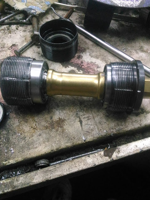

pasha Опубликовано 27 мая, 2017 Автор Жалоба Поделиться Опубликовано 27 мая, 2017 Что бы не плодить тем подскажу как можно обновить в раме резьбу под картридж каретки. У каждого лисапедиста имеются старые стальные чашки с китайско-прекитайской каретки. Вот и у меня тоже завалялись. Взял я их и сделал пропилы смотри фото ниже. Получился импровизированный метчик. Олимпиец и karavai4eg 1 1 Цитата Ссылка на комментарий Поделиться на другие сайты Поделиться
Борисыч Опубликовано 27 мая, 2017 Жалоба Поделиться Опубликовано 27 мая, 2017 Главное не забыть после выполнения пропилов пройтись надфилем по каждому-каждому виточку резьбы в месте пропила, снять заусенцы. С обязательным тщательным контролем через лупу. Иначе после прогона резьбы таким метчиком и раму выбросить можно. Цитата Ссылка на комментарий Поделиться на другие сайты Поделиться
pasha Опубликовано 28 мая, 2017 Автор Жалоба Поделиться Опубликовано 28 мая, 2017 (изменено) @Борисыч, согласен, но я прошел железной щеткой и ноль проблем. Для начинающего будет наверное труднее попасть на начало резьбы. Я делаю так. Одеваю этот самодельный метчик на вал каретки и сначала проверяю центровку чашки на валу просто крутнув вал держа за чашку рукой. Если вал не бьёт и крутится в одной плоскости, то начинаю засовывать его в раму. С обратной стороны выглянувший вал стараюсь отцентровать относительно отверстия рамы и начинаю крутить чашку сначала против резьбы до характерного щелчка, когда начальный виток на чашке соскочит с начального же витка в раме и тогда меняю направление вращения чашки т.е. по резьбе начинаю плавно вкручивать её в раму. Когда сопротивление становится сильным немного нужно выкрутить чашку назад и потом снова начинать закручивать. Такими нехитрыми действиями можно восстановить резьбу в раме. Нужно добиться свободного закручивания чашек что называется от руки. Это даст гарантию правильной установки каретки.Ну и на десерт посмотрим как крутится теперь моя каретка. Изменено 28 мая, 2017 пользователем pasha karavai4eg и Олимпиец 1 1 Цитата Ссылка на комментарий Поделиться на другие сайты Поделиться
