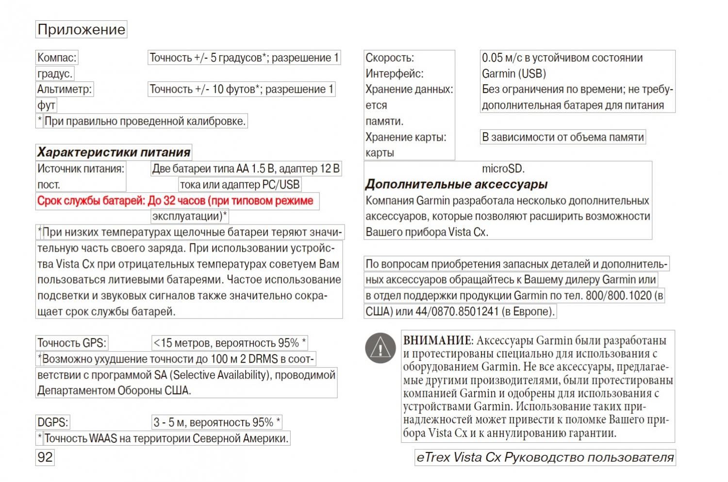

PSV Опубликовано 20 мая, 2017 Жалоба Поделиться Опубликовано 20 мая, 2017 навигатор на 32 часа Vista cx не намного меньше - 62s Цитата Ссылка на комментарий Поделиться на другие сайты Поделиться
karavai4eg Опубликовано 22 мая, 2017 Автор Жалоба Поделиться Опубликовано 22 мая, 2017 мой работает до 32 часов)производитель заявляет 20 часов http://www.gp-s.ru/gps/garmin/gps-etrex-vista-cx.shtml Цитата Navigāre necesse est, vivere non est necesse. Ссылка на комментарий Поделиться на другие сайты Поделиться
PSV Опубликовано 23 мая, 2017 Жалоба Поделиться Опубликовано 23 мая, 2017 @karavai4eg, наверное это разные производители )http://www.navigator-gid.ru/userfiles/eTrex_VistaCx.pdfОпыт с инструкцией согласен. Цитата Ссылка на комментарий Поделиться на другие сайты Поделиться
