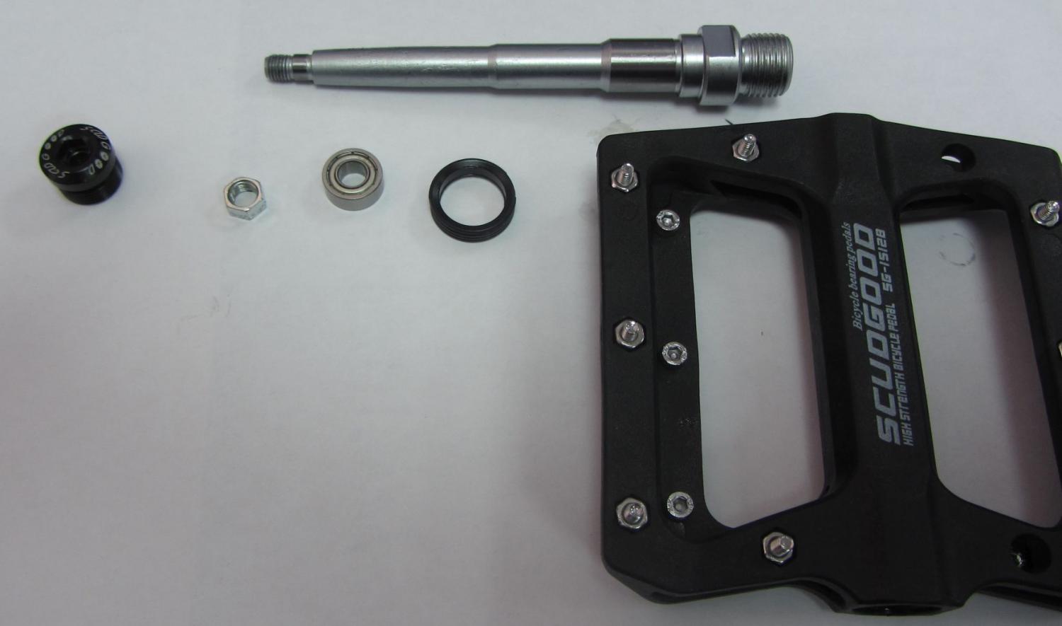

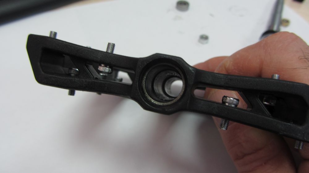

alex_47_2009 Опубликовано 6 апреля, 2017 Автор Жалоба Поделиться Опубликовано 6 апреля, 2017 (изменено) Как и обещал, раскрываю суть педалей за 850 рублей с Али.Вес 360 грамм. На гайке левой оси правая резьба, и соответственно, наоборот. Разбираются легко, явно, лишний зазор во внешнем подшипнике. Он закрытый шариковый. Уплотнение – резиновая втулка, большого доверия не вызывает. Уплотняет за счет прижима торцами к поверхностям оси и педали. Степень прижима определяется положением наружного подшипника, те можно немного увеличить натяг прижима к торцу за счет установки шайбы между наружной обоймой внешнего подшипника и корпусом педали. Самое главное: внутренний подшипник – втулка внутр 12 мм наружный 14 мм. Из чего - непонятно. На торце металлический блеск, рабочая поверхность черная. Видимо, покрытие. Не предусмотрена замена втулки, те нет буртов чтобы ее извлечь. Смазано было липкой херней, видимо, для интеллигентного вращения. Изменено 6 апреля, 2017 пользователем alex_47_2009 Цитата Ссылка на комментарий Поделиться на другие сайты Поделиться
slava_k Опубликовано 6 апреля, 2017 Жалоба Поделиться Опубликовано 6 апреля, 2017 (изменено) По идее на сезон-два должно хватить втулки + прома. В среднем это будет менее затратно и рискованно, чем брать педали за 2-3к и надеяться, что они прослужат долго.Я думаю извлечение втулки по стандартному механизму - в морозильник на пару часов или нагреть до 50-70 и выпадет сама (из-за различия температурных коэффициентов линейного расширения пластика и материала втулки). Изменено 6 апреля, 2017 пользователем slava_k Цитата Ссылка на комментарий Поделиться на другие сайты Поделиться
Валера5555555555 Опубликовано 6 апреля, 2017 Жалоба Поделиться Опубликовано 6 апреля, 2017 (изменено) Ничуть даже не рисковано! Педали прослужили почти 4 сезона.Около 20 000 тыс км пробега. Фрезерованные,внутри 2 прома +по 2 втулки в каждой . Ни каких намеков на люфты.Один раз менял смазку. Только один минус- большинькая стоимость. Еще 2 раза по столько прослужат!!! Изменено 6 апреля, 2017 пользователем Валера5555555555 Цитата Ссылка на комментарий Поделиться на другие сайты Поделиться
