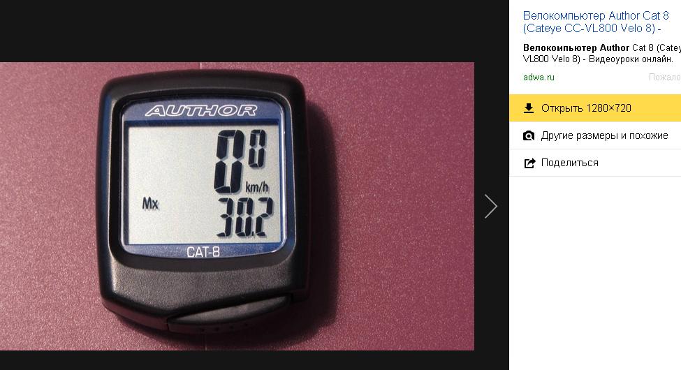

DimasShishkin Опубликовано 9 декабря, 2015 Жалоба Поделиться Опубликовано 9 декабря, 2015 Производитель такой CATEYE. Сам пользуюсь CATEYE VELO 5. Он очень легко переделывается в CATEYE VELO 8 Вот описание: http://www.cateye.su...ELO8 (CC-VL800) Вот мануал: http://www.cateye.su... (CC-VL500).pdf Хаха посмотрел у меня лежит только Author Работает без проблем. Вообще ни разу не глючил и не привлекал к себе внимания. Великан, если тебе нужно могу не дорого продать Цитата Ссылка на комментарий Поделиться на другие сайты Поделиться
