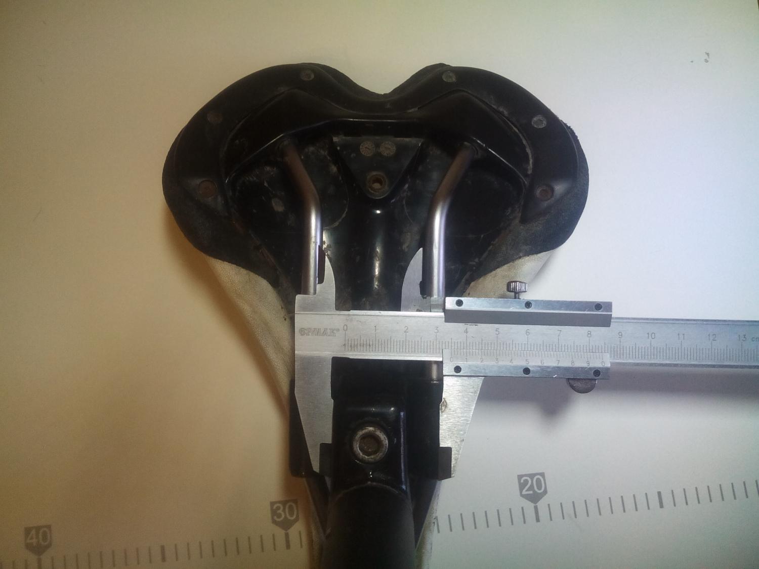

dimazik Опубликовано 7 ноября, 2015 Жалоба Поделиться Опубликовано 7 ноября, 2015 (изменено) Обкатываю образец подседельного баульчика.Нужно проверить на всех ли сёдлах одинаковое расстояние между салазками.Кто сможет, измерьте в месте, где они идут параллельно.У самого 35 мм.Буду признателен всем откликнувшимся Изменено 7 ноября, 2015 пользователем dimazik Цитата Ссылка на комментарий Поделиться на другие сайты Поделиться
P_D_Zilla Опубликовано 7 ноября, 2015 Жалоба Поделиться Опубликовано 7 ноября, 2015 Исходя из того что подседельный штырь стандартный, вернее место крепления сиденья к нему, то похоже у всех одинаковое dimazik 1 Цитата http://nick-name.ru/forum/P_D_Zilla.gif Ссылка на комментарий Поделиться на другие сайты Поделиться
krasnii Опубликовано 7 ноября, 2015 Жалоба Поделиться Опубликовано 7 ноября, 2015 (изменено) 50 мм на норке моей Изменено 7 ноября, 2015 пользователем krasnii dimazik 1 Цитата Профессиональная видеосъёмка https://vk.com/vkrasnii Ссылка на комментарий Поделиться на другие сайты Поделиться
krasnii Опубликовано 7 ноября, 2015 Жалоба Поделиться Опубликовано 7 ноября, 2015 аааа. тебе внутренний размер нужен. тогда 35. да. dimazik 1 Цитата Профессиональная видеосъёмка https://vk.com/vkrasnii Ссылка на комментарий Поделиться на другие сайты Поделиться
man-vlg Опубликовано 7 ноября, 2015 Жалоба Поделиться Опубликовано 7 ноября, 2015 на двух седлах стоящих на велах- 35, одно снятое-37 (возможно погрешность изерений))) dimazik 1 Цитата Ссылка на комментарий Поделиться на другие сайты Поделиться
dimazik Опубликовано 7 ноября, 2015 Автор Жалоба Поделиться Опубликовано 7 ноября, 2015 Буду ориентироваться на 35 мм, понимаю как самый распространенный стандарт. Цитата Ссылка на комментарий Поделиться на другие сайты Поделиться
ВЕЛИКан Опубликовано 7 ноября, 2015 Жалоба Поделиться Опубликовано 7 ноября, 2015 (изменено) @dimazik, боюсь это не распространённый стандарт, а единственный.У меня на трёх разных сёдлах внутренний размер 35 мм. Изменено 7 ноября, 2015 пользователем ВЕЛИКан dimazik 1 Цитата Ссылка на комментарий Поделиться на другие сайты Поделиться
