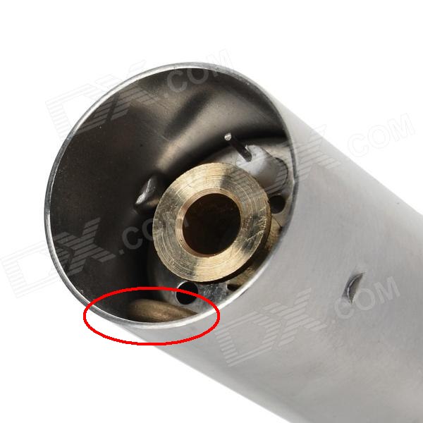

Гость tRIDENT Опубликовано 15 декабря, 2015 Жалоба Поделиться Опубликовано 15 декабря, 2015 tRIDENT, а есть ссылка на горелку с испарителем? или фото? Как пример: горелка с испарителем на DX. Главный признак: на выходе трубки-сопла видна медная трубка диаметром порядка 2 мм. Пламя факела омывает ее и нагревает.А идея такова: в баллоне газ в хранится в жидком состоянии, а в жиклер горелки он должен поступить газообразным. Испариться он может или в баллоне, или в трубке-испарителе горелки. При испарении газ потребляет тепло, поэтому если газ испаряется в баллоне, баллон охлаждается. Давление в нем падает, и пламя уменьшается. Когда на улице тепло, это некритично. А при минусах это уже сильно заметно. Если горелка оборудована испарителем, а баллон повернут так, чтобы газ в горелку шел жидким (прорезью цанги вниз, или вообще вверх дном), то испарение идет не в баллоне, а в горячей трубке-испарителе.Баллон не охлаждается испарением газа, давление в нем не падает - и факел сохраняет нормальный размер. Мистер, kest и Evinet 3 Цитата Ссылка на комментарий Поделиться на другие сайты Поделиться
kest Опубликовано 15 декабря, 2015 Жалоба Поделиться Опубликовано 15 декабря, 2015 Интересно здесь из нихрома проволока? Цитата "Каким человек вышел из утробы матери, таким и уйдёт — нагим, как пришёл. Он ничего не возьмёт от своего труда, что мог бы унести в руке."(с) Ссылка на комментарий Поделиться на другие сайты Поделиться
