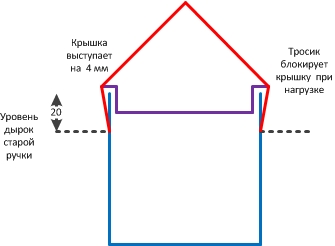

karavai4eg Опубликовано 30 октября, 2015 Жалоба Поделиться Опубликовано 30 октября, 2015 Вот о чем шла речь Цитата Navigāre necesse est, vivere non est necesse. Ссылка на комментарий Поделиться на другие сайты Поделиться
027 Опубликовано 30 октября, 2015 Жалоба Поделиться Опубликовано 30 октября, 2015 А зачем блокировать крышку под нагрузкой? Я не в порядке спора, просто непонятен э... юзкейс, как это по-русски... ситуации применения. Цитата Никогда ничего не трогай на моей лодке! Ссылка на комментарий Поделиться на другие сайты Поделиться
Олимпиец Опубликовано 30 октября, 2015 Жалоба Поделиться Опубликовано 30 октября, 2015 (изменено) @027, ну как же, если размахивать кастрюлей по кругу, то заблокированная крышка препятствует разлёту супа. : )Наоборот, блокировка нежелательна. Мешает снять/одеть крышку пока котелок висит над огнём.Можно доработать крышку напильником, чтоб убрать края крышки. И она свободно будет влезать под проволочную ручку.Если уже есть кастрюля как на фотке верхней с двумя ручками, то ручки можно слегка сплющить , чтоб тросик не катался по ручке.Но такие заморочки наверно только если кастрюля нахаляву перепала )) Изменено 30 октября, 2015 пользователем Олимпиец Цитата Оптимальное количество велосипедов: n+1, где n - нынешнее количество велосипедов. Ссылка на комментарий Поделиться на другие сайты Поделиться
027 Опубликовано 30 октября, 2015 Жалоба Поделиться Опубликовано 30 октября, 2015 027, ну как же, если размахивать кастрюлей... Вот уж что про Антона я не смог даже и подумать. Я как-то размышлял над изготовлением крышки к сему самодельному котелку на тросике: Самое простое, это вырезать плоский диск диаметром немного больше расстояния между петлями тросика. Сделать под них два противостоящих пропила. Тросик таков, что идет не по кругу, а заметно вытянут полуовалом к верху. Таким образом, можно легко продеть крышку с перекосом под 45, а потом, будучи опущенной, она будет придерживаться тросиком за прорези. Снять ее будет столь же просто. И, в то же время, от вибрации или наклона крышка не сползет. Однако на рисунке Каравайчега показана какбэ блокировка от подъема вверх — и этот usecase для меня загадочен. Цитата Никогда ничего не трогай на моей лодке! Ссылка на комментарий Поделиться на другие сайты Поделиться
karavai4eg Опубликовано 30 октября, 2015 Жалоба Поделиться Опубликовано 30 октября, 2015 А зачем блокировать крышку под нагрузкой?Хм... ну так это не фича, это ж баг.Если котелок повесить на костровой троски то тросик кастрюли блокирует крышку.Мне казалось я понятно объясняю. Цитата Navigāre necesse est, vivere non est necesse. Ссылка на комментарий Поделиться на другие сайты Поделиться
AVRORA Опубликовано 30 октября, 2015 Жалоба Поделиться Опубликовано 30 октября, 2015 Ну ведь просто бока крышки спилить, как на моих котелках было. karavai4eg и dimazik 2 Цитата https://vk.com/avrorasclub Ссылка на комментарий Поделиться на другие сайты Поделиться
027 Опубликовано 30 октября, 2015 Жалоба Поделиться Опубликовано 30 октября, 2015 Мне казалось я понятно объясняю.Несколько человек ничего не поняли из твоих объяснений. Может, не кровати надо менять? Цитата Никогда ничего не трогай на моей лодке! Ссылка на комментарий Поделиться на другие сайты Поделиться
