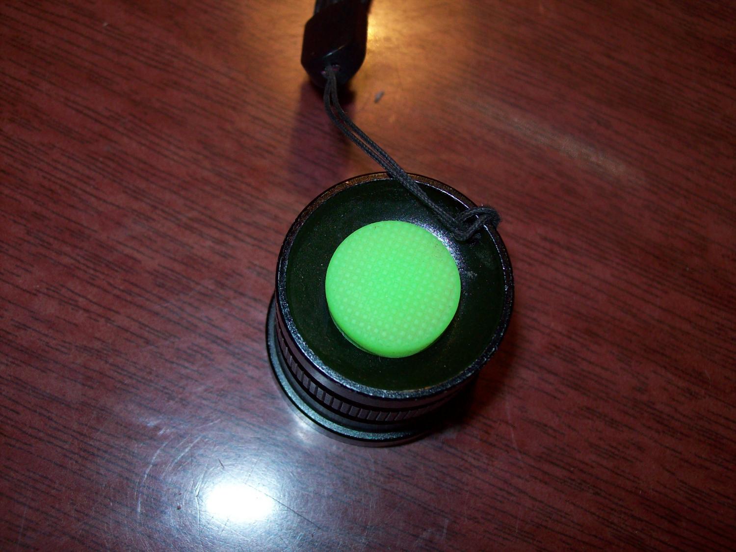

Возникла проблеска с зуммируемым фонариком ультрафайр, т.е не совсем с фонарём а с кнопкой. В начале грешил на "новые" акумуляторы, но оказалось что кнопка начала барахлить. Проявляется это в следующем: при включении, или переключении режимов, фонарь не светит на свои положенные 100%, а светит в полнакала,или даже меньше, как будто внутри не свежий акб, а старые батарейки.
Предпожительно проблема в контактах внутри кнопки. Возникает вопрос: как можно разобрать её, чтобы можно было попробовать отремонтировать, не поломав окончательно?

Вот сама кнопка, смотрел-смотрел, так и не понял за что там открутить можно?

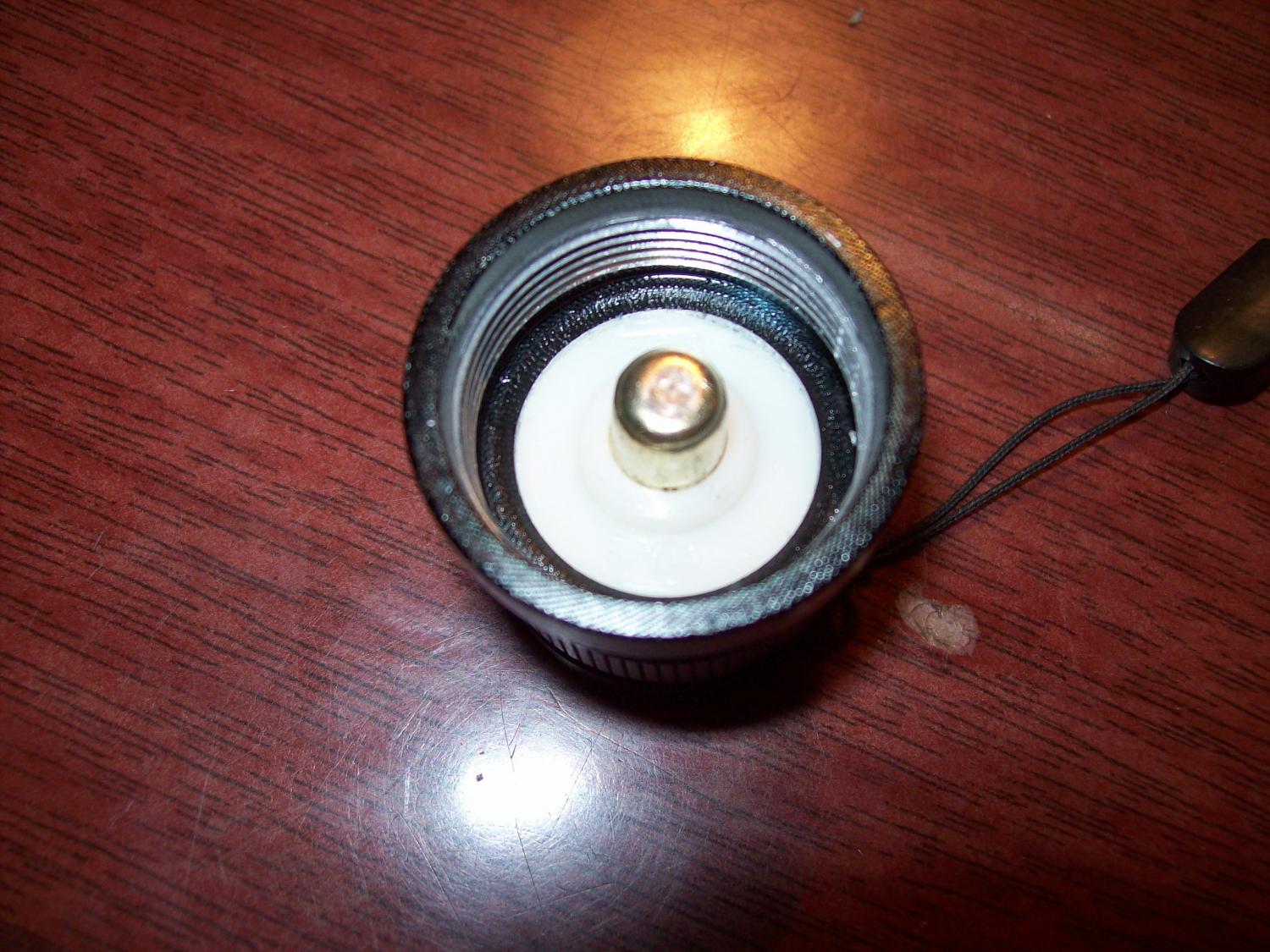

dimitry2k5, вот белое или чёрное это видимо пластик, белое кольцо точно. Попробуй чем-нибудь их подковырнуть и приподнять
Белое, это типа пробки. Потихонечку выдавливать со стороны резинки, больше никак. Это одноразовая конструкция. На пробке резьбы нет, она тупо запрессована в резьбу хвостокрышки.
Уточню. Резинку надо вытянуть оттуда, она потихоньку так вытягиватся ногтями.
Сначала нужно на нее надавить пальцем, чтобы хоть немного пробка сместилась вперед.
Потом уже тихонько выковыривать.
Если порвется — ну, стало быть, не повезло.
Потом берем пинцет с тупыми концами, вставляем его по бокам от прямоугольного корпуса выключателя,  пытаемся выдавить. Не получилось — постукивем по пинцету молоточком или деревяшкой.
ВСЕ НА ВАШ СТРАХ И РИСК!
Изменено пользователем 027
Огромное спасибо за советы, отдельная благодарность 027, всё получилось и резинку выковырять, и аккуратно выдавить всю белою основу.
После небольшой чистки и обратной сборки фонарик заработал как прежде(тьфу-тьфу)...
