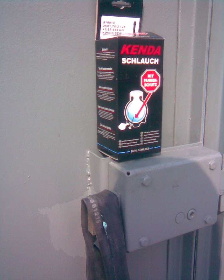

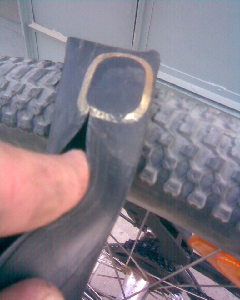

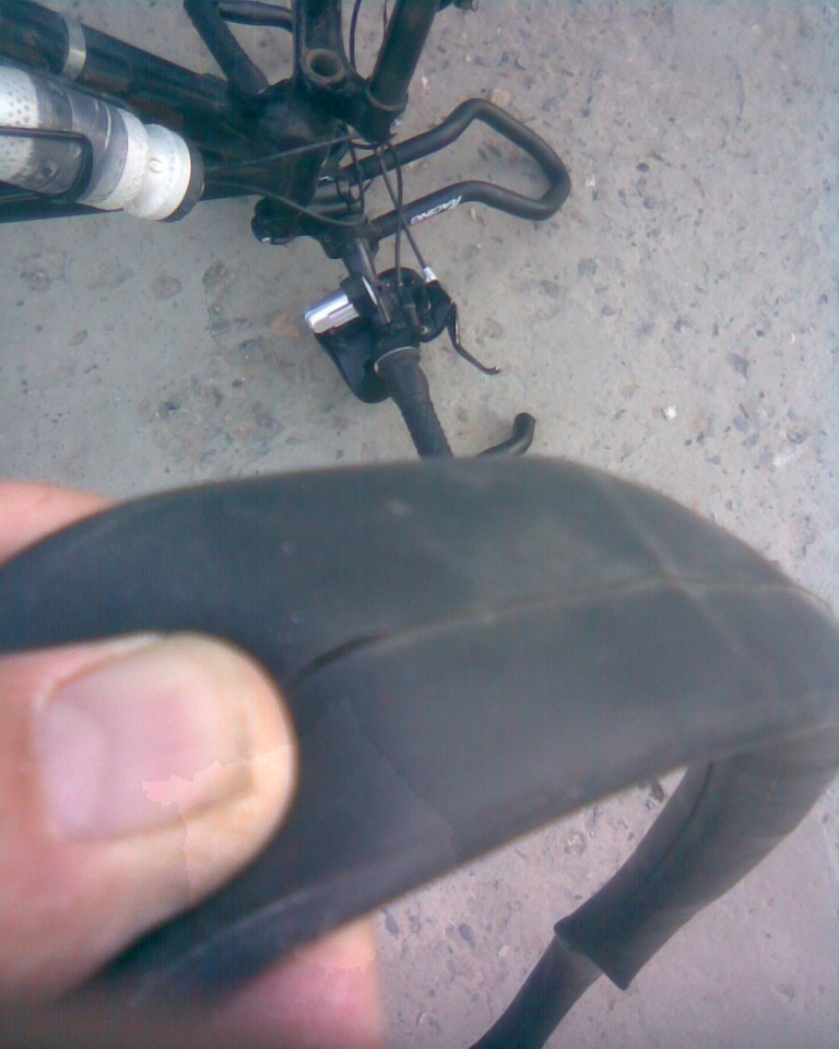

emill Опубликовано 8 августа, 2010 Жалоба Поделиться Опубликовано 8 августа, 2010 Вечер намечался свободным от домашних дел. Поэтому рванул сразу в гараж. Там меня ждал сюрприз. Оба колеса были сдуты. Одно из них с герметикам. Стало интересно, чем это его так. Оказалось резина разошлась по шву на 5-7 мм. По внутренней стороне. Ставлю запасную новую резину кенду. Снимаю камеру с переднего колеса и нахожу разрыв 5-7 мм по шву только по внешней стороне. Пока занимался этими манипуляциями, задние колесо пукнуло и с характерным звуком покрышка скукожилась. Интересно. Новая камера, неужели на ободе не заметил дефекта? Еще раз внимательно осматриваю покрышку и обод переднего колеса. Все нормально. Замечаний нет. Ставлю латаную камеру. Накачиваю. Проверяю.Все нормально. Разобрал заднее. Камера лопнула по шву приблизительно так же как и первое. Но место другое. Снова осматриваю и покрышку и обод. Все в порядке! Ставлю еще одну запасную камеру. Эту клею. Почти закончил работу когда переднее громко сказав "ПАФФФ" снова осело спущеным. Разобрал его. Разрыв шел из под латки по шву. Это сильно растроило. Уже на из любобытсва ставлю латаную камеру. Проходит минут 10 и оно сново резко сдувается. Вот так стоя около стенки. Без нагрузки. Вот и вопрос? Почему ведет так себя резина камер. ТАКОЕ наблюдаю впервые в жизни. Для справки: покрышки- кевларовая Кенда смалл бурн 26 Х 2.10 (как то так) мах давление 5.6 обод под вибрейки неизвестного производителя. Спицы прекрыты резиной без всяких дефектов в ввиде утолшений скукожиностей или еще чего подобного. Воздух накачивал простым ручным автомобильным насосом. Последний раз поршень смазывался машиным маслом в прошлом году. После чего многократно пользовался ним. Манометр стандартный с делениями до 3.2 Два разных. Для перепроверки. Накачивал 3. Камеры Кенда с герметиком Кенда без герметика Иннова без герметика Цитата Ссылка на комментарий Поделиться на другие сайты Поделиться
N6260 Опубликовано 8 августа, 2010 Жалоба Поделиться Опубликовано 8 августа, 2010 Просто брак. Купи другие камеры. У меня как-то две ночи подряд лопались камеры по шву (в одном месте). Было весело. Спишь, и тут ба-бах-пшшшшшш... Цитата Если у тебя ноги растут из жопы — нужно носить шлем © Ссылка на комментарий Поделиться на другие сайты Поделиться
emill Опубликовано 8 августа, 2010 Автор Жалоба Поделиться Опубликовано 8 августа, 2010 Все пять -брак?! Не верется :удивлен:ops: Цитата Ссылка на комментарий Поделиться на другие сайты Поделиться

Maja Опубликовано 8 августа, 2010 Жалоба Поделиться Опубликовано 8 августа, 2010 Вот так стоя около стенки. Без нагрузки. Вот и вопрос? Почему ведет так себя резина камер. ТАКОЕ наблюдаю впервые в жизни.Велик был припаркован не по фен-шуй?Провидение указывало остаться дома в этот день? Цитата Первый отрицательный зубец - это Q, первый положительный - это R. Ссылка на комментарий Поделиться на другие сайты Поделиться
Шкипер Опубликовано 8 августа, 2010 Жалоба Поделиться Опубликовано 8 августа, 2010 Барабашке чем то не понравился твой велосипед, задобри как нибудь "резинового дедушку" Знаком с таким явлением. Наливал герметик (который накручивается на золотник и под давлением затекает в камеру) и накачивал сразу камеру до рабочего давления, после чего новая камера расходилась по шву со звуком взрывающихся консервов. Только потом прочитал на баллончике, что после заливки герметика камеру надо накачивать неполностью, дать немного ему "поработать" в колесе, а уж потом доводить давление в камере до рабочего. Свежезалитый герметик вносит небольшую "добавку" в внутрикамерное давление. В твоём случае - камеры явный брак, просто не выдержали нужного давления. Цитата Я почему вредным был? Да потому что у меня велосипеда не было. А теперь я сразу добреть стану! (м-ф «Простоквашино») Ссылка на комментарий Поделиться на другие сайты Поделиться

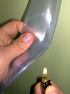

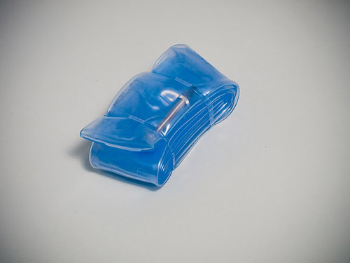

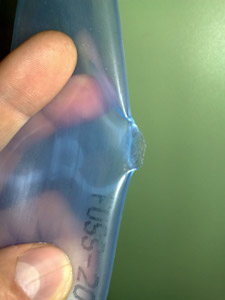

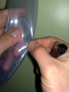

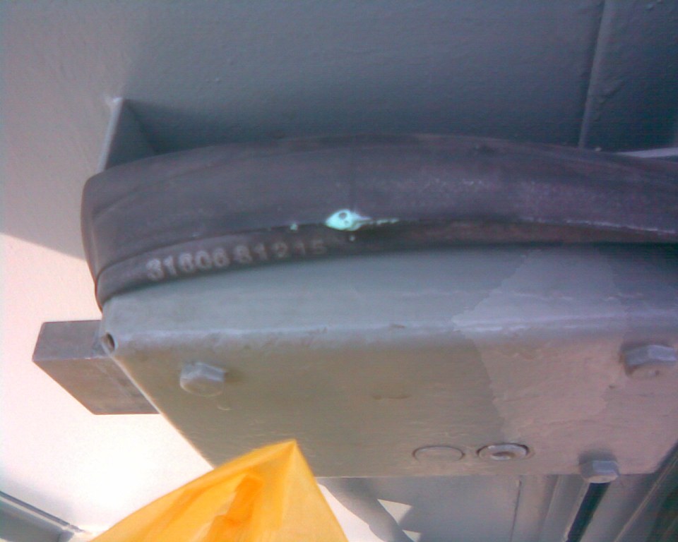

emill Опубликовано 8 августа, 2010 Автор Жалоба Поделиться Опубликовано 8 августа, 2010 Ища ответ в инете наткнулся на такую камеру ]] Цитата Ссылка на комментарий Поделиться на другие сайты Поделиться
den Опубликовано 8 августа, 2010 Жалоба Поделиться Опубликовано 8 августа, 2010 Когда мы увидели такую картину на камере, где по шву - дырка, и намечалось еще несколько, то решили, что это герметик проел резину в тонком месте. Цитата Если вы думаете, что вы способны на что-то, вы правы. Если вы думаете, что у вас не получится что-то, вы тоже правы. © Генри Форд Ссылка на комментарий Поделиться на другие сайты Поделиться
Гость Опубликовано 8 августа, 2010 Жалоба Поделиться Опубликовано 8 августа, 2010 Ища ответ в инете наткнулся на такую камеру http://adrenalive.ru/blog/details/124.htmlhttp://www.fosseft.ru/products.htmlНа ВП (синий форум) или на ВМ (жёлтый форум), кто-то покупал это чудо. Развод чистой воды и не порядочный продавец, который к слову, единственный во всём мире , что тоже кагбэ намекает. Правда я это давно читал, может сейчас есть какие-то ещё новости. Цитата Ссылка на комментарий Поделиться на другие сайты Поделиться

emill Опубликовано 9 августа, 2010 Автор Жалоба Поделиться Опубликовано 9 августа, 2010 Сегодня пообщался с человеком занимающемся резино-техническими изделиями. Он то и открыл мне глаза.Оказывается камеры, следуя современным требованиям, выпускаются различными по толщине!Есть международные стандарты. Посоветовал в инете найти. Но с наскока не получилось. Суть в чем.Градация начинается 0.5 мм расчитана на нагрузку до 80кг. Ну и так далее. По его оценке для моего веса и условиям катания толщина должна быть не меньше 1.2 мм.Самые толстые 2.55 мм.Второй момент. Изготовитель часто заведомо увеличивает толщину камеры на упаковке. Поскольку реально помереть толщину эластичного материала затруднительно.Отсюда вывод. Смотреть внимательно, что покупаешь. Про герметики. Их состав химически нейтрален для для камер. Поэтому размышления на эту тему беспочвены. НО! Заклеить такую камеру будет невозможно. Исключение-вулканизация сырой резиной. Наилучшими заплатками для камер по его мнению -полимерные.Сам такие встречал на птичем рынке. 12 шт стоят 100руб. ЗЫ На Иннове типоразмер и фирма обозначены в теле камеры. На Кендовской- белой краской, но и указан какой то не реально длиный номер. Цитата Ссылка на комментарий Поделиться на другие сайты Поделиться
Шкипер Опубликовано 9 августа, 2010 Жалоба Поделиться Опубликовано 9 августа, 2010 Про герметики. Их состав химически нейтрален для для камер. Поэтому размышления на эту тему беспочвены. НО! Заклеить такую камеру будет невозможно. Исключение-вулканизация сырой резиной.Камеры с герметиком очень даже неплохо клеятся, точно так же как и без герметика Только приходится стараться, чтобы жидкий герметик не затекал под латку на месте склейки, до установки и накачки камеры, т.е. место прокола при ремонте должно быть самой высокой точкой.Смотреть внимательно, что покупаешь.Да уж, если бы ещё был выбор, чего в деревню завезут то и приходится покупать. Это вас там в "центрах" балуют Размерность продаваемых камер у нас только одна - для колёс 26". Если я начну задавать вопросы про толщину резины камер, меня сочтут невменяемым Приобрёл накануне две камеры, одна какая-то российская за 140 руб, (купил из-за патриотизма) и и ещё какую-то китайскую за 110 руб (больше российских не было). Российскую мне приходится подкачивать раз в три дня, т.к. давление падает на аж 1 бар (кг/кв.см) !!! Китайскую - раз в десять дней. Патриотизм и практичность - вещи малосовместимые Цитата Я почему вредным был? Да потому что у меня велосипеда не было. А теперь я сразу добреть стану! (м-ф «Простоквашино») Ссылка на комментарий Поделиться на другие сайты Поделиться
