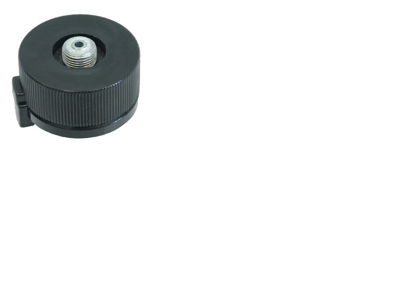

karavai4eg Опубликовано 11 мая, 2012 Жалоба Поделиться Опубликовано 11 мая, 2012 Да дело в целом даже не в баллоне. 1. Накручивающаяся горелка как правило не имеет предварительного подогрева газа - зато имеет баллон в непосредственной близости от источника огня - верх балона находится в тепле-газ испаряется горелка работает. 2. Использовали адаптер убрали баллон от теплого дня кастрюли - КПД упало. Зачем накручивающаяся горелка + адаптер если есть горелки со шлангом? Лишняя резьба между адаптером и горелкой - и есть лишняя сущность. В сисетмах приготовления пищи есть плдастиковая подставка под баллон - перевернуть практически не возможно. Цитата Navigāre necesse est, vivere non est necesse. Ссылка на комментарий Поделиться на другие сайты Поделиться

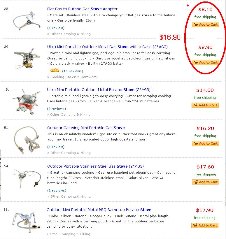

Гость Опубликовано 11 мая, 2012 Жалоба Поделиться Опубликовано 11 мая, 2012 Зачем накручивающаяся горелка + адаптер если есть горелки со шлангом?Антон, ты что, и в самом деле не понимаешь?Ты посмотри на цену самой дешевой горелки со шлангом и сравни с 8 долларами, которые надо отдать за мою горелку. И тебе все сразу станет понятно. Правда, ты можешь не согласиться с этим доводом, если не привык считать деньги за снаряжение. Но я могу тебе сообщить, что подавляющее большинство такую привычку все же имеет. А я отношусь к этому большинству В сисетмах приготовления пищи есть плдастиковая подставка под баллон - перевернуть практически не возможно.Оно, может, и так. Только вот цены на интегрированные системы, на мой взгляд, просто несуразные.И потом, если я правильно понимаю, речь об устройствах для кипячения воды? То есть, подразумевается питание концентратами-сублиматами?Так это - не мой путь. Я понимаю, почему люди на это идут. И, видимо, сам бы делал так же, если бы ходил в горы и считал каждые 100 грамм. Но, хвала Всевышнему, я в горы не хожу, и необходимости считать граммы у меня нет.Предпочитаю обычную, традиционную пищу. Картошку, тушенку, мороженую курицу, а то и пельмени в термосе Ты знаешь, это прикольно - среди лета на выезде ужинать пельменями... Цитата Ссылка на комментарий Поделиться на другие сайты Поделиться

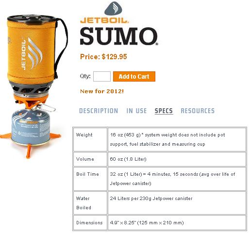

karavai4eg Опубликовано 11 мая, 2012 Жалоба Поделиться Опубликовано 11 мая, 2012 Но я могу тебе сообщить, что подавляющее большинство такую привычку все же имеет. А я отношусь к этому большинству Цена немалая, конечно... но если учесть, что я за свою заплатил 140, то вполне привлекательная.Только вот цены на интегрированные системы, на мой взгляд, просто несуразные.Ну дык давай посчитаем. Внимание на табло Комментарии излишни. И потом, если я правильно понимаю, речь об устройствах для кипячения воды? То есть, подразумевается питание концентратами-сублиматами? Ну они вполне способны сварить пельмени, борщ, суп и тд, технологически они ничем не отличаются от обычного котелка. В них даже можно варить натуральный кофе Цитата Navigāre necesse est, vivere non est necesse. Ссылка на комментарий Поделиться на другие сайты Поделиться
027 Опубликовано 11 мая, 2012 Жалоба Поделиться Опубликовано 11 мая, 2012 Ну дык давай посчитаем. Внимание на табло Комментарии излишни.Таки позволю себе комментарий. За те же 17 баксов я имею универсальный дивайс, работающий как от резьбовых баллонов, так и от цанговых. По поводу наличия подогрева резьбового баллона. Баллон на шланге можно притулить поближе к горелке, если есть необходимость в подогреве. Собственно, так народ и делает. Если очень жарко, ты пользуешься стеклотканью, баллон полный - его можно вынести от греха подальше. С "продвинутым" резьбовым такой фокус не пройдет. Цитата Никогда ничего не трогай на моей лодке! Ссылка на комментарий Поделиться на другие сайты Поделиться
karavai4eg Опубликовано 11 мая, 2012 Жалоба Поделиться Опубликовано 11 мая, 2012 Ну переходник в розничных магазинах Волгограда стоил примерно 50р. Лень искать на диле, полагаю цена 50 центов. Стоп стоп стоп. Я не хочу холивара типа накручивающаяся горелка против шланговой. Я сейчас говорю только о сравнении штатной шланговой против накручивающейся+адаптер. Цитата Navigāre necesse est, vivere non est necesse. Ссылка на комментарий Поделиться на другие сайты Поделиться
027 Опубликовано 11 мая, 2012 Жалоба Поделиться Опубликовано 11 мая, 2012 Это цилиндрик такой? Шкипер таким пользуется на своей пафосной титановой микрогорелке. Конструкция крайне неустойчивая получается - на дихлофосном-то длинном баллоне. Он приспособил для опоры три спицы, прижатые к баллону резинкою. Как-то стоит, однако глаз да глаз нужон, чтоб оно не упало. Я имел возможность поюзать сей дивайс в прошлом году. Цитата Никогда ничего не трогай на моей лодке! Ссылка на комментарий Поделиться на другие сайты Поделиться
