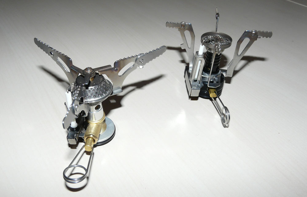

snezhnuk Опубликовано 2 февраля, 2011 Жалоба Поделиться Опубликовано 2 февраля, 2011 Дошли до меня наконец-то две "бесплатные" горелки от наших китайских друзей.http://www.dealextreme.com/p/outdoor-po ... -ag3-46371http://www.dealextreme.com/p/ultra-mini ... -ag3-52063 Как ни странно, но они работают. Цитата За Русь! Ссылка на комментарий Поделиться на другие сайты Поделиться

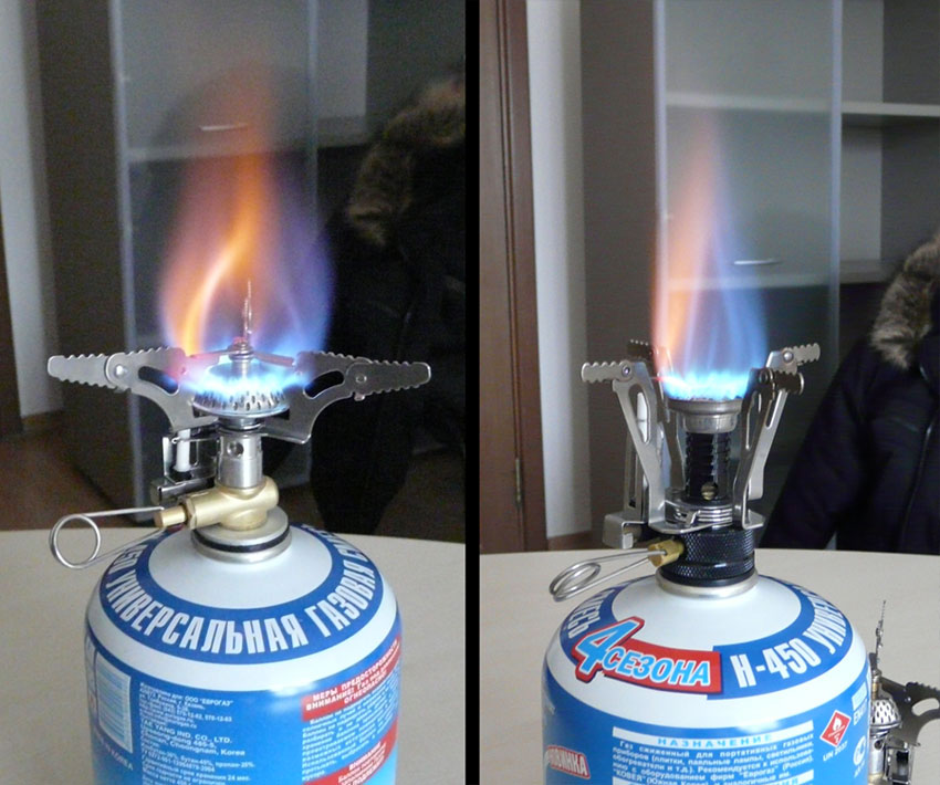

karavai4eg Опубликовано 3 февраля, 2011 Жалоба Поделиться Опубликовано 3 февраля, 2011 Данные для горелки KB 0101 (которая слева): 1литр - 8 мин 16 сек - расход 74 гр. (старый баллон); 1литр - 7 мин 10 сек - расход 9 гр. (дихлофос ковея) - 9 грамм сам удивляюсь видимо глюк; 1,3 литр - 9 мин 41 сек - расход 21 гр. (новый баллон); 1литр - 8 мин 10 сек - расход 15 гр. (новый баллон); 1литр - 5 мин 34 сек - расход 21 гр. (широкое дно кастрюли, новый баллон). Вес самой горелки - 81 грамм, условия испытаний - комнатные, вода из крана ориентировочно 10 градусов Цельсия. Цитата Navigāre necesse est, vivere non est necesse. Ссылка на комментарий Поделиться на другие сайты Поделиться
snezhnuk Опубликовано 3 февраля, 2011 Жалоба Поделиться Опубликовано 3 февраля, 2011 Требуем полного обзора!Расход,время закипания,ветроустойчивость и т.д.Тестировал sku46371 на улице - кипятил 1 литр воды в закрытом армейском котелке. Ветер был, но не сильный. Температура на улице -1. Температура воды +17. Закипела за 8,5 минут. При этом газ включал не на максимум. Страшно было включать на всю мощь - вдруг взорвется.О расходе понятия не имею. Данные для горелки KB 0101 (которая слева)sku52063 это пиратская копия KB 0101. Поэтому данные могут сильно различаться. Цитата За Русь! Ссылка на комментарий Поделиться на другие сайты Поделиться

snezhnuk Опубликовано 3 февраля, 2011 Жалоба Поделиться Опубликовано 3 февраля, 2011 Пиратская KB 0101 весит 116 грамм. И она совсем не титановая. Цитата За Русь! Ссылка на комментарий Поделиться на другие сайты Поделиться
karavai4eg Опубликовано 3 февраля, 2011 Жалоба Поделиться Опубликовано 3 февраля, 2011 Полагаю большинство посетителей этого форума разница в весе в 35 грамм не сильно разочарует, ну е сли конечно это не деталька велосипеда. Цитата Navigāre necesse est, vivere non est necesse. Ссылка на комментарий Поделиться на другие сайты Поделиться
den Опубликовано 3 февраля, 2011 Жалоба Поделиться Опубликовано 3 февраля, 2011 Купил на рынке горелку за 300р. Тестирование при комнатной температуре - ок, на улице при -15C - fail. Баллон замерз. Поначалу горела нормально, а потом пламя стало слишком слабым, чтобы поддерживать кипение. Удивило то, что "дихлофосный" баллон за 39р, который я купил в "Хищнике", вообще завелся при такой температуре. Цитата Если вы думаете, что вы способны на что-то, вы правы. Если вы думаете, что у вас не получится что-то, вы тоже правы. © Генри Форд Ссылка на комментарий Поделиться на другие сайты Поделиться

Шкипер Опубликовано 3 февраля, 2011 Жалоба Поделиться Опубликовано 3 февраля, 2011 Когда я готовился к приобретению корейской КВ-0101, в поисках оптимальной цены наткнулся на её китайский аналог (это которая опять же слева). Меня заинтересовала пятикратная разница в стоимости корейского оригинала и китайской копии. Прошерстил кучу разделов по турснаряжению различных форумов и по разрозненным отзывам людей, использовавших копию, удалось собрать определённую информацию о её качестве. Не хочется огорчать владельца горелки, но ни одного доброго слова про её надёжность никто не сказал. Плохонький металл, который со временем от температурных нагрузок теряет свои прочностные характеристики, что можно хотеть за такую цену - естественно сэкономили на тугоплавких сплавах, которые очень недёшевы. Но не всё так плохо. При малоинтенсивном использовании (ПВД в тёплое время года и пр.), при аккуратном обращении, если не перегружать её - не жарить рыбу на полном огне или не проливать по неосторожности при приготовлении пищи воду, суп и пр. на раскалённую грелку, она вполне оправдает ожидания владельца. Цитата Я почему вредным был? Да потому что у меня велосипеда не было. А теперь я сразу добреть стану! (м-ф «Простоквашино») Ссылка на комментарий Поделиться на другие сайты Поделиться

snezhnuk Опубликовано 3 февраля, 2011 Жалоба Поделиться Опубликовано 3 февраля, 2011 Действительно металл в серединке китайской КВ-0101 жутко раскаляется, такое впечатление, что вот-вот расплавится. К счастью эта горелка не моя, её заказал мой знакомый. У моей же горелки (та что поменьше) такой беды нет, конструкция другая и нечему раскаляться. Цитата За Русь! Ссылка на комментарий Поделиться на другие сайты Поделиться
