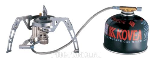

Для меня вот идеальный вариант, да и у Шкипера по моему такая же- Kovea KB-0211 L (camp 4)afedfd393ebb5c984c868f1ca0673f09_476c4ae27e6fe.jpg
В сложенном состоянии места практически не занимает,вес минимальный, удобна в использовании, до четырех человек. Употребляю её с "казанскими" баллонами при помощи переходника. Особенно удобно наличие шланга, (кстати при покупке надо смотреть длинный он, или короткий)- в холодную погоду ставишь баллон прямо на котелок, что довольно удобно. По таким горелкам,как выложил на фото ты, такой фокус не пройдет.
По ссылке она с описанием и переходником. http://www.pitermag.ru/kovea_0211_l
Я долго мучался с выбором горелки и тоже пришёл к Kovea KB-0211 L (L - модель с удлинённым шлангом), как самый оптимальный вариант, все плюсы и минусы расписывать нет смысла, всё это уже сделано здесь и здесь (только модели разных годов). Судя по многочисленным отзывам туристов, эта модель горелки довольно популярна в народе, хорошо зарекомендовала себя в различных условиях, вполне надёжна и неприхотлива. Была приобретена в "Мире приключений" за 1900 руб + переходник на "дихлофосник" 200 руб (баллон с цанговым соединением). Использовать китайские баллоны "Газ Хуянь" не спешу. Форсунки горелки можно запросто убить плохо очищенным газом, да и поговаривают, что газ в них довольно низкокалорийный, так что никакой экономии на дешёвых баллонах не вижу, горелка дороже. Ещё меня смутило, что продавцы не могут припомнить случая, чтобы продавался отдельно шланг, который является самой уязвимой частью этой модели горелки, поэтому обращаться с ним надо крайне аккуратно, не переламывать его и не крутить горелку над головой, держа её за шланг :)
Есть точные китайские копии этой модели горелки и в два раза дешевле, экономия явно достигнута за счёт хреновенького металла, поэтому срок службы такой поделки будет невелик.
