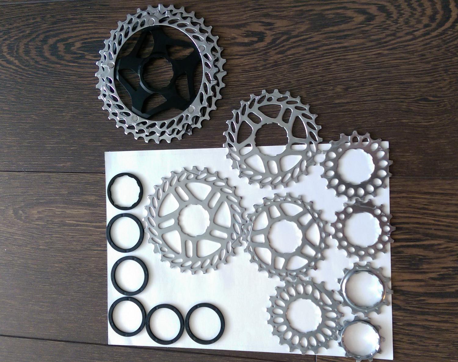

Andrey_VLG Опубликовано 28 мая, 2015 Жалоба Поделиться Опубликовано 28 мая, 2015 Решил почистить кассету, но неудачно перемешал составляющие. Появились вопросы к знающим людям: В какой последовательности должны стоять проставки?Их 6 шт. 5 из материала похожего на пластик с маркировками на них в виде букв (F - 3шт, D - 1шт, E - 1шт.) и одна мет. с прорезями. Цитата Ссылка на комментарий Поделиться на другие сайты Поделиться
Константин_VLG Опубликовано 28 мая, 2015 Жалоба Поделиться Опубликовано 28 мая, 2015 Мет с прорезями это финальная я так понимаю гайка. Что касаемо остальных проставок в сети инфа была, загугли.Сомневаюсь что можно собрать как то иначе чем то как должно быть, ибо иначе фиг встанет КМК.ЗЫ: а зачем ты ее разбирал? Почистить легко и не разбирая, а если разбирал то надо было бы по последовательности разложить составляющие на что либо на полу Цитата http://vk.com/kebelyaev Ссылка на комментарий Поделиться на другие сайты Поделиться
Andrey_VLG Опубликовано 28 мая, 2015 Автор Жалоба Поделиться Опубликовано 28 мая, 2015 @Константин_VLG, Я все по науке делал, но что-то пошло не так...задел емкость и все смешалось )) В сети конечно гуглил, на сайте срама ничего нет, описание только и совместимость. Для фэн-шуй, проще снять и промыть чем щеткой елозить )Финальная гайка с резьбой, а перед ней две звезды с уже отштампованными проставками. Те либо она идет на самую большую, либо перед теми двумя, последними. Цитата Ссылка на комментарий Поделиться на другие сайты Поделиться
Константин_VLG Опубликовано 28 мая, 2015 Жалоба Поделиться Опубликовано 28 мая, 2015 @Константин_VLG, Я все по науке делал, но что-то пошло не так...задел емкость и все смешалось )) В сети конечно гуглил, на сайте срама ничего нет, описание только и совместимость. Для фэн-шуй, проще снять и промыть чем щеткой елозить )Финальная гайка с резьбой, а перед ней две звезды с уже отштампованными проставками. Те либо она идет на самую большую, либо перед теми двумя, последними.Скорей перед теми двумя. Смотри при сборке расстояние между всеми звездами должно быть одинаковое сложно промахнуться.При встрече расскажу как чистить кассету легко и непринужденно до блеска кошачьих яиц глаз Цитата http://vk.com/kebelyaev Ссылка на комментарий Поделиться на другие сайты Поделиться
incognito Опубликовано 28 мая, 2015 Жалоба Поделиться Опубликовано 28 мая, 2015 @Andrey_VLG, то кольцо, что с прорезями внутри (самое верхнее на фото) - ближе к барабану. Остальные по идее должны быть одинаковой толщины. Померь штангенциркулем, если это так, и диаметр тоже одинаков, то просто чередуй их со звездами пофиг в каком порядке. Цитата Ссылка на комментарий Поделиться на другие сайты Поделиться
Andrey_VLG Опубликовано 28 мая, 2015 Автор Жалоба Поделиться Опубликовано 28 мая, 2015 cудя по этому видео, кольцо с прорезями ставится сверху Цитата Ссылка на комментарий Поделиться на другие сайты Поделиться
incognito Опубликовано 28 мая, 2015 Жалоба Поделиться Опубликовано 28 мая, 2015 cудя по этому видео, кольцо с прорезями ставится сверхуЭто металлическое, которое гайка кассеты. Я говорю про большое пластиковое, самое верхнее на вашем первом фото. Цитата Ссылка на комментарий Поделиться на другие сайты Поделиться
Andrey_VLG Опубликовано 28 мая, 2015 Автор Жалоба Поделиться Опубликовано 28 мая, 2015 Без гайки само собой никак, ее на фото нет. Я про проставочное кольцос прорезями, что в самом верху на фото. На 3.17м он его одевает перед последними звездами. Цитата Ссылка на комментарий Поделиться на другие сайты Поделиться

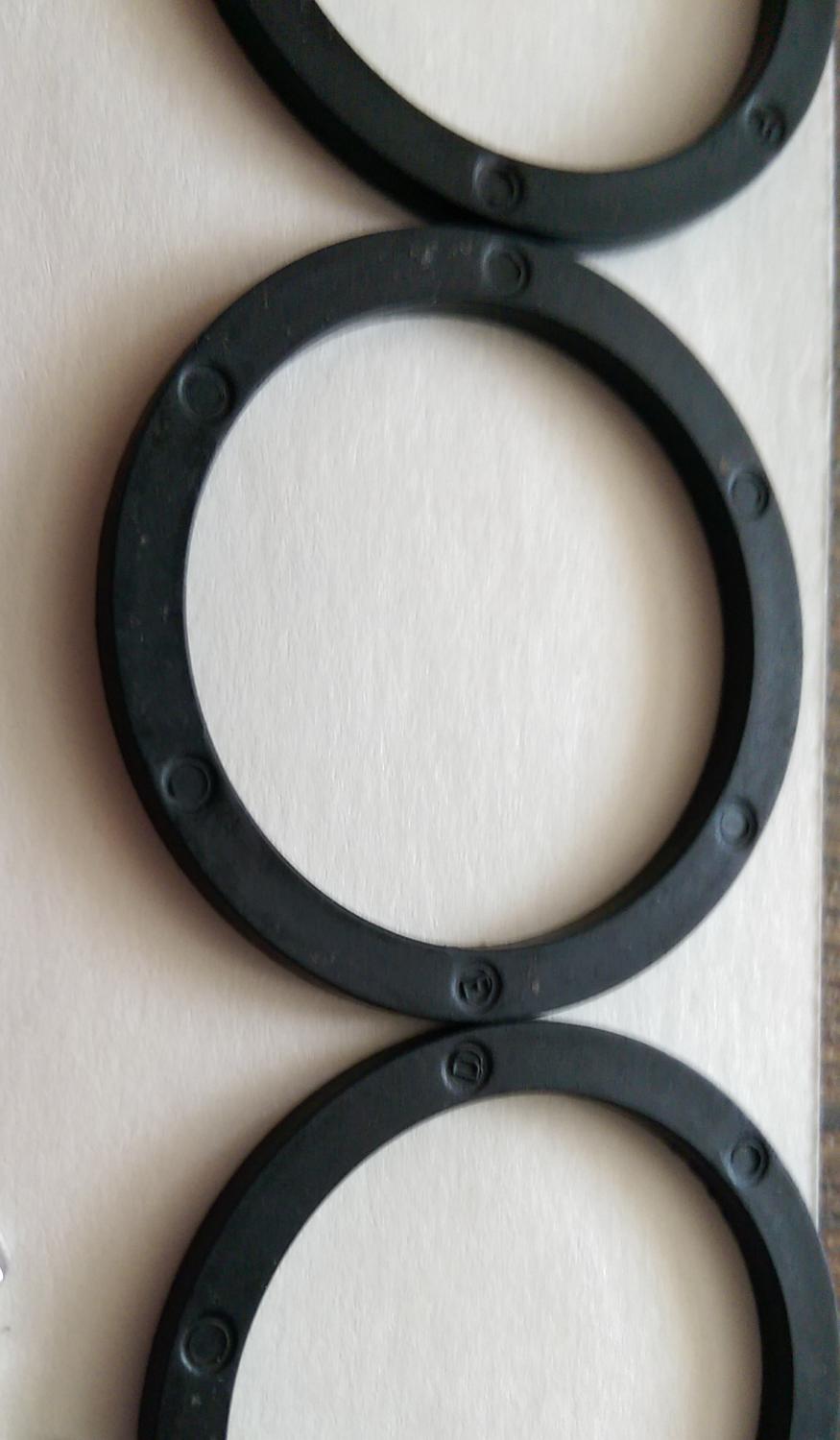

Olegator Опубликовано 9 марта, 2019 Жалоба Поделиться Опубликовано 9 марта, 2019 (изменено) Оживлю тему. Разобрал точно такую же кассету, как у топикстартера, полностью для очистки. В какой последовательности устанавливать звезды понятно, а вот в какой последовательности ставить проставочные пластиковые кольца и какой стороной? вроде колечки все одинаковые, но на одной из сторон имеются надписи, на другой - нет; на некоторых написана цифра - 6, на некоторых - 2. Может кто из спецов знает что к чему? Заранее спасибо. Изменено 9 марта, 2019 пользователем Olegator Цитата Наше сообщество "ВелоРелакс Волгоград": vk.com/velorelaxvlg Специалист по недвижимости: покупка/продажа, сопровождение сделок Ссылка на комментарий Поделиться на другие сайты Поделиться

Olegator Опубликовано 9 марта, 2019 Жалоба Поделиться Опубликовано 9 марта, 2019 Собрал кассету. Все проставочные кольца одинаковые, разницы не нашел. Цитата Наше сообщество "ВелоРелакс Волгоград": vk.com/velorelaxvlg Специалист по недвижимости: покупка/продажа, сопровождение сделок Ссылка на комментарий Поделиться на другие сайты Поделиться
pasha Опубликовано 13 марта, 2019 Жалоба Поделиться Опубликовано 13 марта, 2019 (изменено) вроде колечки все одинаковые, но на одной из сторон имеются надписи, на другой - нет;Надписями нужно наружу для красоты и самоосознавания что в касете всё как надо. Это примерно так же как открытые илюминаторы при посадке что бы пассажиры своим желанием выжить заставляли его нормально сесть. Изменено 13 марта, 2019 пользователем pasha Цитата Ссылка на комментарий Поделиться на другие сайты Поделиться
