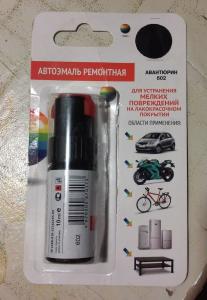

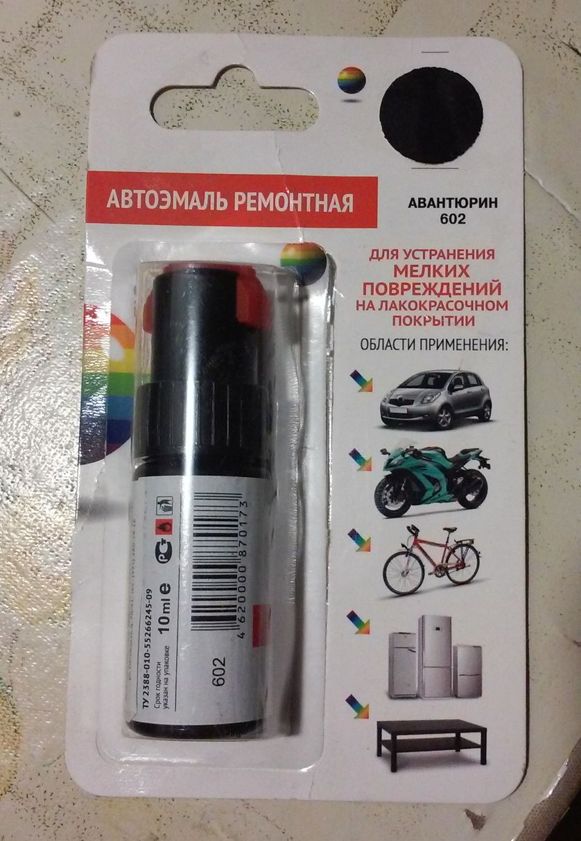

027 Опубликовано 6 апреля, 2015 Жалоба Поделиться Опубликовано 6 апреля, 2015 (изменено) Пробовал по алюминиевому сплаву — или он магниевый? — штаны рок шокс дюка — вот эту вот ашанподкраску: Держится недолго, через пару-тройку тыщ км отваливается до исходного серебристого блеска металла. Это пойма и город, безо всякого экстрима. А также мазал «авиакосмический» люминий своих боевых кЕтайских фонарей. Там вроде получше держится, но все равно, не на века. Даже не на годы. Акриловая краска для ЖИВОПИСИ? Да еще обычная? Никогда не слышал. Можно ликбез или хотя бы фото? Это точно не масляная? Изменено 6 апреля, 2015 пользователем 027 Цитата Никогда ничего не трогай на моей лодке! Ссылка на комментарий Поделиться на другие сайты Поделиться
Олимпиец Опубликовано 6 апреля, 2015 Жалоба Поделиться Опубликовано 6 апреля, 2015 027, Акрил художественный. Бывает на водной основе, бывает на каком-то растворителе. СсылкаПродаётся тюбиками 50мл около 100р и баночками 20мл около 50рНа фонаре думаю сотрется, а на раме сколы держать будет. 027 1 Цитата Оптимальное количество велосипедов: n+1, где n - нынешнее количество велосипедов. Ссылка на комментарий Поделиться на другие сайты Поделиться
